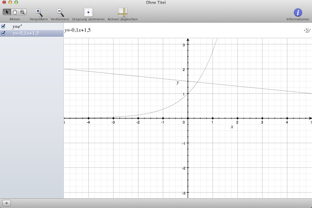

Bei einer Drainschaltung ist der Spannungsverstärkungsfaktor ja <1 der
der stromverstärkungsfaktor hingegen strebt --> unendlich.
Meine Frage: Habe ich beispielsweise einen Widerstand X  und eine
Spannung Y zwischen Gate und Source, dann Kann man doch den Arbeitspunkt
bestimen, indem man die kennlinie des Widerstands X gespiegelt mit
Schnittpunkt an der X Achse an stelle Y eintragen und der Arbeitspunkt,
ist doch dann der Schnittpunkt der Schnitt punkt mit der  I Drain über U
Gate
Funktion des FETs wie es schematisch in der grafik gezeigt ist oder??
Danke schonmal

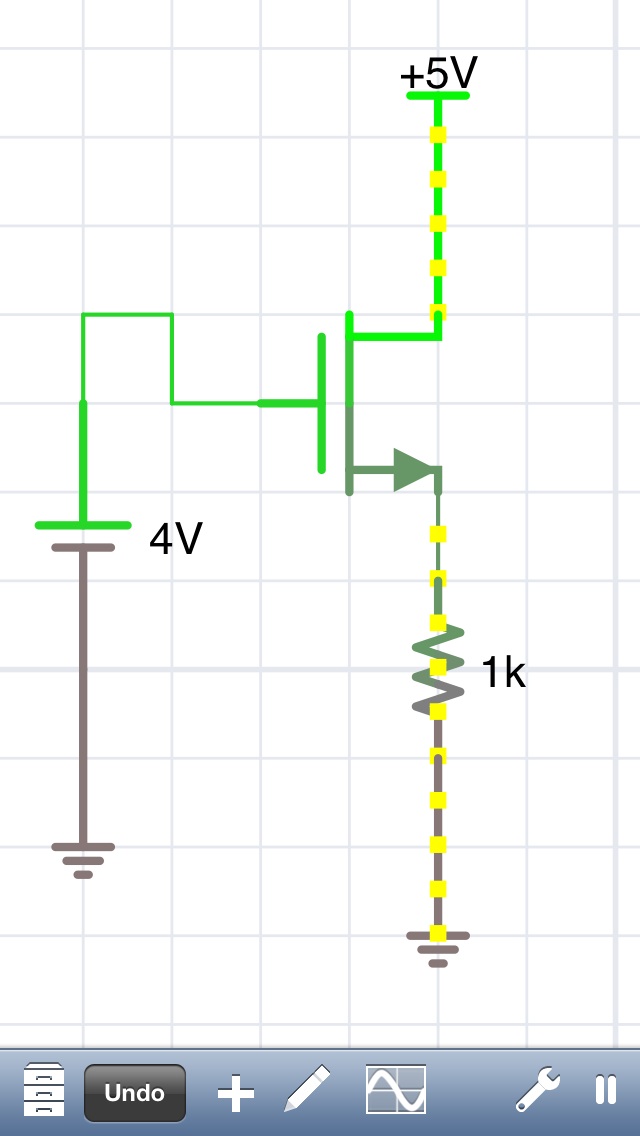

Bitte einen Schaltplan anhängen, damit man nicht aneinander vorbeiredet.

Nein der widerstand ist zwischen source und masse ich möchte wisssen,
was für ein gatestrom sich da einstellen würde und wie man das aus der
kennlinie erfährt?
Ich habe den sourcwiderstand mit seiner kennlinie spiegelverkehrt in die
ugs ids kennlinie eingetragen. Ist dieses verfahren richtig?

Ich will vom Gate nichts wissen. In meinem Schaltplan ist ein 1k
widerstand wie groß ist der Strom in diesem, wie kann ich den mithilfe
der kenntliche bestimmen

oh mist drain source strom meine ich...
ich dachte die ganze zeit was wollen die alle mit Gate...
von Helmut L. (helmi1)
Nun ja.
Hiermal die Gleichung vom J-FET (kann man nur weiter sperren durch
negative Gate Sourcespannung):
UGS = Up(1 - sqrt(ID/IDS))
UGS = die Spannung zwischen Gate und Source fuer den Strom ID
UP = Spannung zwischen Gate und Source fuer den Strom 0 (Pitch
Offspannung)
     (steht im Datenblatt)
IDS = Strom durch den FET bei Gate-Source Spannung von 0V (also
maximaler   Strom durch den FET)
