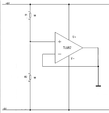

Ich habe einen Spannungsfolger gebaut um meine Virtuelle Masse belastbarer zu machen (siehe Bild). Leider scheint meine Schaltung nicht zu funktionieren und mein OP-Verstärker wird richtig heiß. Weiß jemand von euch woran das liegt?
Peter schrieb: > Ich habe einen Spannungsfolger gebaut um meine Virtuelle Masse > belastbarer zu machen (siehe Bild). Leider scheint meine Schaltung nicht > zu funktionieren und mein OP-Verstärker wird richtig heiß. Weiß jemand > von euch woran das liegt? Ja, das liegt daran, dass die Spannung über R2 mit der Leerlaufverstärkung des OPVs verstärkt wird und du den Ausgang direkt auf Masse gelegt hast. Du hast den OPV somit praktisch kurz geschlossen und sowas mag kaum ein OPV. Vom Ausgang des OPVs auf Masse brauchst du einen Widerstand, der den Ausgangsstrom des OPVs begrenzt. Dann wird da auch ein Schuh draus. Warum du allerdings glaubst, dass deine virtuelle Masse so belastbar wird ist mir schleierhaft.
Peter schrieb: > Ich habe einen Spannungsfolger gebaut um meine Virtuelle Masse > belastbarer zu machen (siehe Bild). Wie stark belastest du denn die virtuelle Masse? Vielleicht ist das einfach zuviel für den verwendeten Opamp.
Michael Köhler schrieb: > Ja, das liegt daran, dass die Spannung über R2 mit der > Leerlaufverstärkung des OPVs verstärkt wird und du den Ausgang direkt > auf Masse gelegt hast. Es kommt darauf an was er als Masse definiert. Deine Aussage stimmt nur wenn man -6V als Masse sieht. Aber er will ja eine künstliche Masse schaffen. Trotz alledem hat er wohl entweder einen Kurzschluss auf die -6V oder er zieht einfach über die künstliche Masse zu viel Strom. Mehr kann man nur sagen wenn man den rest der Schaltung sieht.
Ich brauche die virtuelle Masse für einen einfachen nicht invertierenden Verstärker. Mit dem Spannungsfolger will ich eine virtuelle Masse schaffen, die -6V sind nicht die Masse.
Du hast die Versorgung in dem Schaltbild mit +5V und -6 Volt bezeichnet. Das läßt darauf schließen, daß es ja schon eine "richtige" Masse von der Versorgungsspannung her geben muß. Diese Schaltung dient eigentlich dazu, aus einer Spannung von z.B. 12 Volt zwei von +6 Volt und -6 Volt gegen die neugeschaffene Masse, die der OPV-Ausgang nun darstellt zu schaffen. Du Kannst natürlich die Widerstände vorne dran auch so dimensionieren, daß die Beträge der Spannungen nicht gleich hoch sind, z.B. +5 Volt und -7 Volt. MfG Paul
Wie Michael schon schrieb, hilft ein Widerstand, denn manche OPVs kommen mit kapazitiven Lasten nicht zurecht und schwingen. Gleich bei der obersten Schaltung wurde das auch so gemacht: http://wbo2.com/2e0/schem.htm oder da: http://www.sgheadphones.net/index.php?showtopic=2809 Wird der Widerstand zu hochohmig, kann der virtuelle GND nicht genügend Strom liefern. Oft reichen 10 bis 22 Ohm, um das Schwingen zu beenden.
Bleibt trotzdem die Frage wie hoch er den niedlichen OPV-Ausgang belasten möchte.

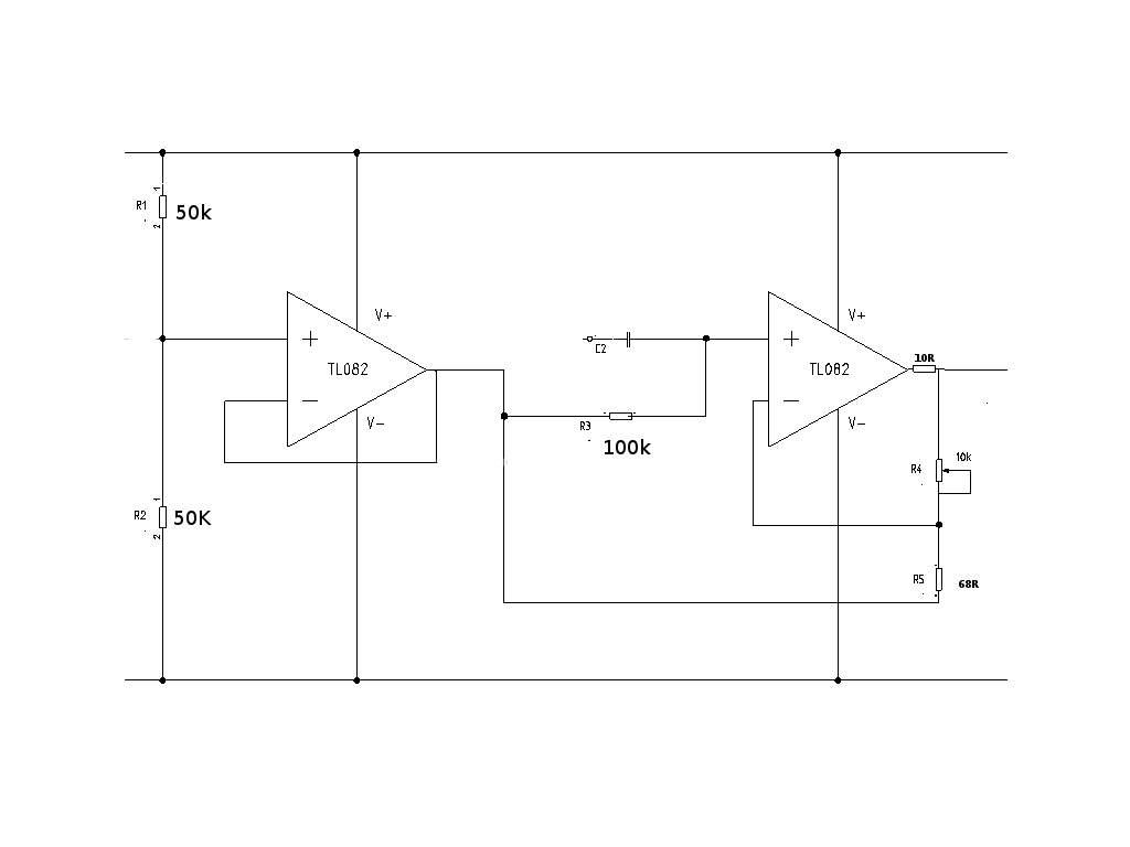

Der 10R Widerstand hat leider nichts gebracht. Hier ist noch mal meine komplette Schaltung.

die Rückkopplung auf den N-Eingang muss hinter dem Widerstand abgegriffen werden. Ausserdem kann es sein, dass 10 Ohm zu wenig sind.
Peter schrieb: > Ich habe in echt natürlich +12V. Die Angaben beziehen sich auf meine > virtuelle Masse. Verbindest du irgendwo deine virtuelle Mass mit der "richtigen" 12V-Masse? Peter schrieb: > Der 10R Widerstand hat leider nichts gebracht. Hier ist noch mal meine > komplette Schaltung. In dieser Schaltung wird nichts heiß. Zeig doch mal den Rest deines Aufbaus: Was kommt vor und nach dieser Schaltung? Woher kommen die 12V? Verwendest du die 12V-"Masse" auch noch irgendwie?

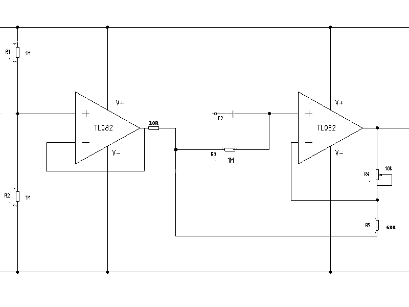

Anstatt 2 100k Widerstände habe 1M Widerstände eingebaut, allerdings messe ich an einem 980k und am andern 720k kann das die Ursache für die Spannungsverschiebung sein?
Die Schaltung schwingt, weil er hoch verstärkt und den OPamp an seiner Betriebsspannung und am Spannungsteiler nicht HF-mäßig entkoppelt. Dann steckt die Schaltung wahrscheinlich in einem Streckbrett mit unsäglich langen Leitungen. Da fängt ein TL082 gerne mal an zu schwingen...

Na, R4 und R5 übersehen??
Wie groß müssten die Kondensatoren zum HF-Entkoppeln dimensioniert sein?
100nF keramisch wären mal ein Anfang. Mache bitte auch R1, R2 und R3
deutlich kleiner. Der 10R Widerstand sollte an den Ausgang des zweiten
OPamp, nicht des ersten. Und 10R sind auch zu wenig. 50...220R sind
besser, je nachdem, was folgt.

Je nach Stellung des Potis R4 and anliegender Spannung die dann verstärkt werden soll, kann die Strombelastung für die Masse recht hoch werden. R5 sollte eher mal Faktor 10 größer gemacht werden, falls R4 auch fast 0 werden kann.

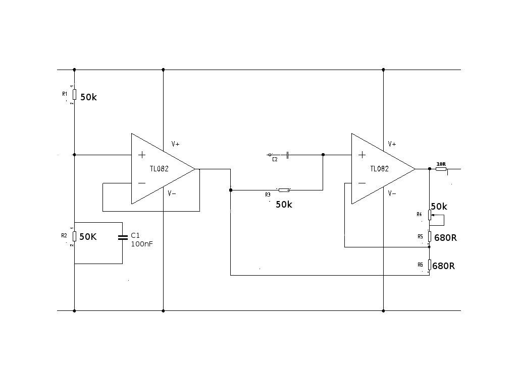

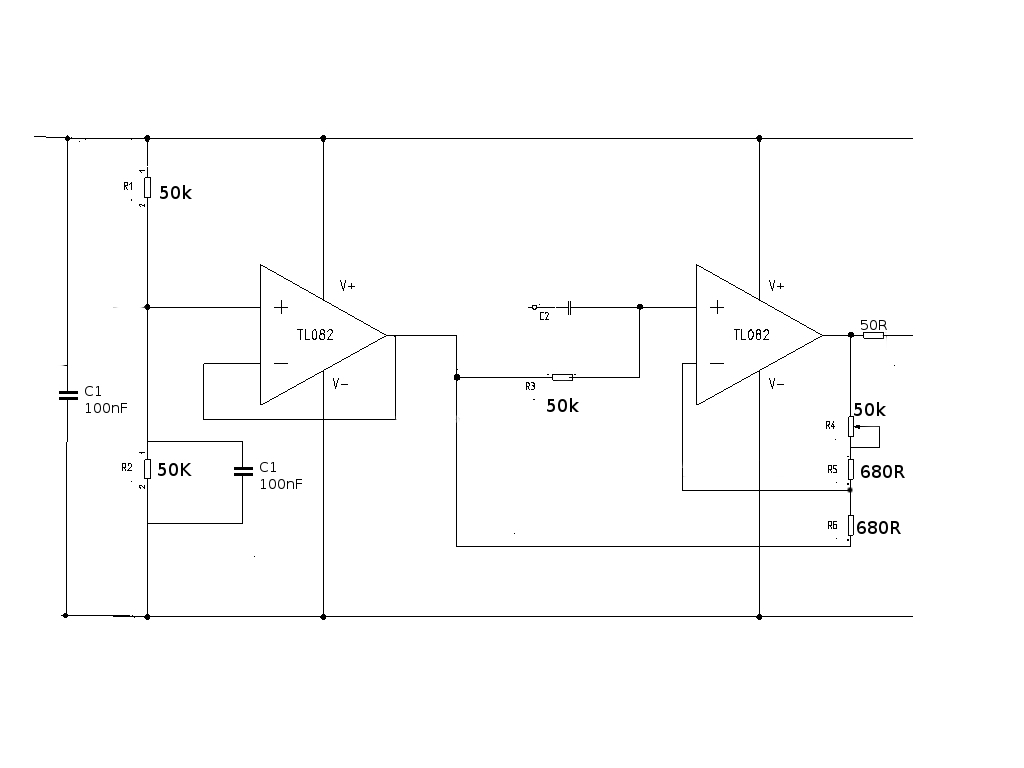

Ist es so besser? Wie müssen die Kondensatoren zum Entkoppeln verschalten werden?
>Ist es so besser? Wie müssen die Kondensatoren zum Entkoppeln >verschalten werden? Der 10R Widerstand kommt hinter den Spannungsteiler, also nicht in die Gegenkopplung. Die Entkoppelcaps kommen parallel zu R2 und über die Betriebsspannungsanschlüsse des TL082 (kurze Verbindungen!).
>Hab den Entkoppelkondensator richtig platziert? Ja. Jetzt noch einen Cap von V+ zu V- des TL082. R5 kannst du eigentlich weglassen. Oder willst du die minimale Verstärkung auf Faktor 2 begrenzen? Bitte den 10R Widerstand am Ausgang auf 50R erhöhen. Was willst du denn am Ausgang anschließen?

Ich hoffe, dass es so funktioniert. Am Ausgang will ich einen Leistungsverstärker anschließen. Das soll quasi die Vorstufe sein.

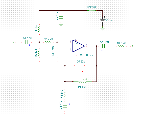

>Um die Sache mit nur 1 OP zu lösen mache ich mal diesen Vorschlag: Ah, du warst schneller... >Denkt ihr, dass die Schaltung so wie sie jetzt ist noch ins Schwingen >geraten könnte? Könnte klappen. Ich würde es aber lieber so wie im Anhang machen.
>47uF Koppelkondensatoren oder hab ich mich verlesen ?
Ja. C1 kann man natürlich auch deutlich kleiner wählen.
