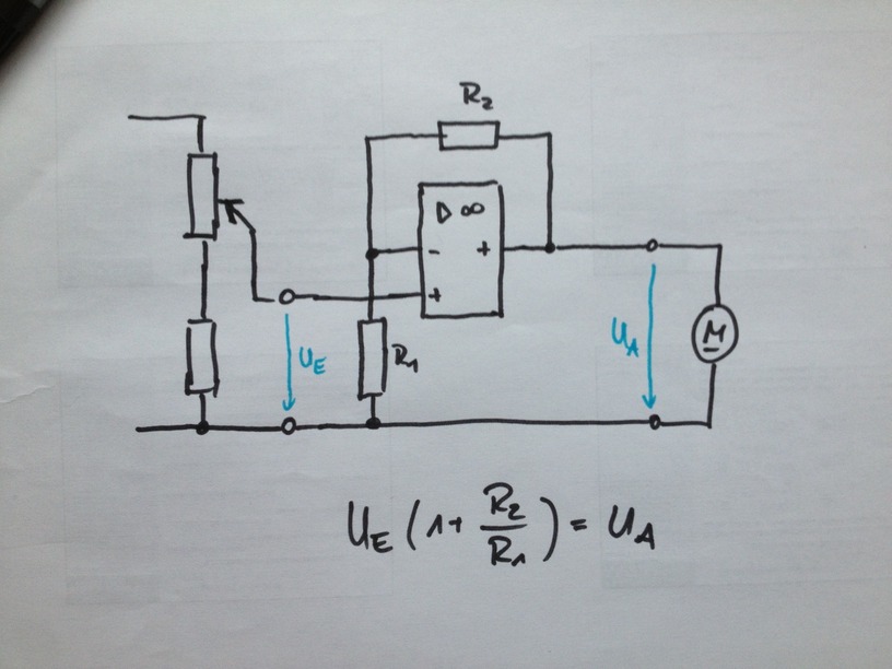

Hallo Community,
ich habe folgende Aufgabe:
Bauen Sie eine Schaltung um einen kleinen Gleichstrommotor zu steuern
mit einer nichtinvertierenden Operationsverstärkerschaultung. Das ganze
soll steuerbar sein mit einem Poti.
Prinzipiell scheint die Aufgabe lösbar (auf den ersten Blick)!
Angehängt ist die Schaltung die ich mir dazu überlegt habe.
Das ganze soll mit einer 9V Block Batterie angetrieben werden und
folgender Motor:
Igarashi N2738-48
Nennspannung 6,0 VDC
Betriebsspannung 3,0 - 9,0 VDC
max. Leistung 20,5 W
Leerlaufstrom 0,5 A
An den Motor wird keine Last angehängt!
Der Spannungsteiler besteht aus einem 470-Ohm-Poti und einem
Vorwiderstand 1,5 kOhm
In der OP-Schaltung ist ein der Widerstand R1=1,3 Ohm und R2=4,7Ohm
Aber die Schaltung funktioniert nicht!!
Hat vllt. jemand einen Tipp??
lg Jens
Yepp habe ich. Dein OP ist ein bisschen schwach auf der Brust.
Der Motor will 0.5A und der OP sagt mehr als 20mA gibt es aber nicht.
Du must da nich ein paar externe Transistoren anschliessen damit das
ganze mehr Strom kann
Das sollte auch um den Faktor 1000 hochohmiger werden sonst verheizt du
da schon einiges.

9V Blockbatterie liefert dir auch keine 20 Watt.
Schau mal nach LeistungsOpAmp wie zBsp. L165 die sind dafür gemacht,
allerdings wirst du mit deiner Schaltung nicht mehr als ein/aus
hinbekommen - keine Regelung ……
und bitte erst den Widerstand dann das Poti.

Und zur Schaltung selbst wurde ja schon einiges gesagt. Der Motor
braucht richtig Strom (Leerlauf schon 0,5A). Das bringt der OPV nicht
und die 9V-Batterie auch nicht.

Ich fasse nochmal zusammen:
*Poti und Widerstand verstauschen
*OP falsch gewählt --> L165 o. vergleichbarer
*Die Widerstände R1 und R2 um den Faktor 1000 vergrößern.
    --> Reicht dann noch 0,25 W, wegen des Leistungs-OP
wie bekomme ich das hin den motor zu regeln? oder ist die gesamte
Schaltung dafür einfach mist?
Der L165 neigt zum schwingen wenn man ihn nicht richtig kompensiert.
Gerade dann reichen 0.25W.  Tipp kann man ausrechnen P = U x I
Gar nicht. Dazu brauchst du eine Drehzahlerfassung in Form eines Tachos
oder Lochscheibe.
Das ist halt nur eine Steuerung. Zur Regelung brauchst wesentlich mehr.

Schon die Stromversorgung mit einer 9V-Blockbatterie ist Mist. Auch ohne
Schaltung wird sich da der Motor kaum rühren.

Mal in Zahlen, das sind bei Vollleistung 3,41 Ampere, die der Motor
haben will. Mal abgesehen von der Batterie.
Guck mal nach "H-Brücke", "Motorsteuerung" und solchen Begriffen.

Das ist nicht richtig! Denn der Motor wird ja lediglich im Leerlauf
betrieben und wenn ich, wie du sagst, den motor direkt an die Batterie
anschließe, dann läuft der schon ordentlich! Um den Motor in bewegung zu
setzen reicht soger, bei direkter Verbindung eine AA!

Das nicht. Man muss nur ein RC Glied zur Frequenzkompensation richtig
dimensionieren. Ausserdem must du das IC richtig kuehlen.

Aber wie lange läuft er mit dem kleinen 9V-Block? Du willst doch
bestimmt nicht nur mal kurz den Motor laufen sehen und dann sagen:
"Jetzt läuft er zwar nicht mehr, aber im Prinzip stimmt alles."
Rechne mal nach: Ein 9V-Block hat ca. 500mAh, und da auch nur bei einer
Entladung von C/10, also etwa 50mA. Wenn du wirklich 500mA ziehst, ist
nach ein paar Minuten Ruhe im Karton. Da ist die Kapazität wesentlich
kleiner. Und dein Motor braucht (nach deinen Angaben) schon im Leerlauf
500mA. Auch wenn er sich erstmal dreht, wenn du die Batterie ranhältst,
das macht er nicht lange. Und die Batterie wird da garantiert relativ
schnell warm.
Also beherzige die gutgemeinten Ratschläge und nimm entweder ein
Netzteil oder eine stärkere Batterie.
