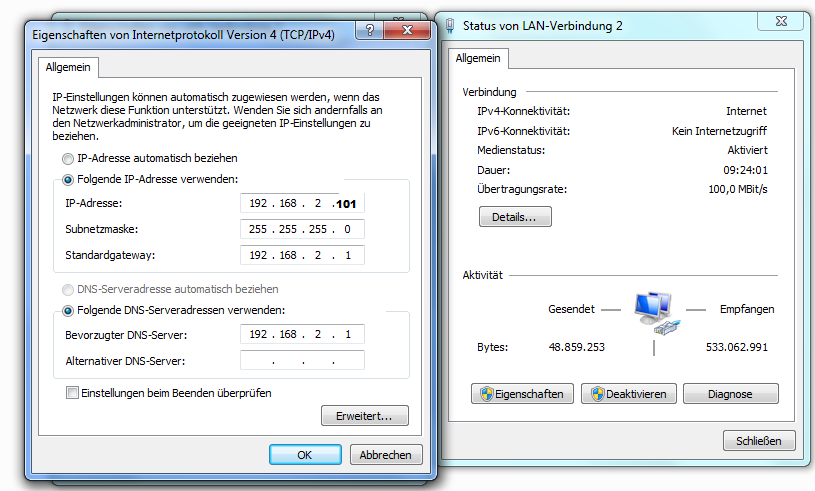

Ich habe eine Ethernetkarte Gigabite besorgt, konnte sie leider nicht einbauen, da das Netzteil den Geist aufgab. Habe jtzt auch ein anderes Netzteil installiert, das funktioniert jetzt wieder. Auf diesen Rechner ist erst einmal wieder XP installiert, da der Treiber ja passt. Nur mein Problem ist, ich komme auch damit nicht mehr ins Internet,ich habe ein LAN Netzwerk erstellt,der Treiber ist ok,sitzt auf dem Mainboard. Das Modem ist die Easybox 803 von Vodafon, die auch funktioniert. Beide Anschlüsse arbeiten mit diesem PC. Ich schaffe es nicht den anderen PC zu konfigurieren, dass er ins Internet geht.In den Protokollen werden die IP Adressen und die 3 anderen Adressen nicht automatisch eingesetzt obwohl,das angekreuzt ist. Meine Vermutung, daran liegt es. Bei der Erstinstallation, kann ich mich vage erinnern, vor mehreren Jahren hat mir ein Mitarbeiter von Vodafon diese Parameter eingeben lassen, dann lief das. Ich habe dort angerufen, im schönsten Slang der neuen Bundesländer erklärte er mir er habe davon keine Ahnung ich solle mich an eine kostenpflichtige Hotline wenden. Das zum Thema Service Vodafon. Kann mir Jemand bei diesem Problem helfen? Mfg Gerd

hallo bluppdidupp, der PC 1 wurde neu mit XP installiert. PC 2 ist der ins Netz geht. Diese Parameter habe ich ausgelesen und in PC 1 eingegeben. Status Adr. Typ DHCP IP Adresse 192.168.2.101 Submaske 255.255.255.0 Stand Gateway 192.168.2.1 Nachdem das nicht ging bin ich auf die Idee gekommen,dass jeder Pc eine eigene Adresse haben muss. Liege ich damit richtig ? Dann müsste doch eigentlich nur die IP Adresse verändert werden. Mfg Gerd
gk schrieb: > Nachdem das nicht ging bin ich auf die Idee gekommen,dass jeder > Pc eine eigene Adresse haben muss ja. Der PC müsste aber die Adresse von dem Router bekommen. sie müsste bis auf die letzte stelle gleich sein. Wenn dort irgendetwas mit 169.x.x.x steht dann ist die Verbindung zum Router nicht ok oder der Router hat kein DHCP. Kommst du denn von PC1 auf PC2 drauf?
Mach das mal was Bludiwupp schrieb. Evtl. ist am Router nur eine IP-Adresse freigegeben. Die IP des zweiten PC kannst du aber theoretisch mal austesten, solange der PC aus ist, oder die Lankarte deaktiviert ist. Es sei denn du hast am Router noch eine MAC Filter aktiviert.
Vergebe doch einfach feste IPs. 192.168.2.101 255.255.255.0 192.168.2.1 192.168.2.1 für PC 1 und für PC 2 192.168.2.102 255.255.255.0 192.168.2.1 192.168.2.1 fertig und geht. mache ich mit der 802 seit Jahren so.
DAVID ------ schrieb: > Vergebe doch einfach feste IPs. für ein festen PC mag das eventuell noch gehen, spätestens bei einen Notebook was auch mal wo anders funktionieren soll ist das dann nicht mehr praktikabel.
Hallo David, habe die Parameter eingegeben, kommt immer noch Sever nicht gefunden. Habe die 2 Kabel von der EasyBox getauscht, der PC 2 läüft damit problemlos. mfg gerd
so ? ok was steht beim 2ten PC für eine IP ? es muss bei beien PCs gleich sein alles bis auf die eine zahl 102 und 103
