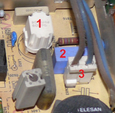

Bei mir wars das weisse, dreibeinige Ungetüm [1]. Du kannst das Teil ja mal probehalber auslöten (ist nur für die Entmagnetisierung da). Am besten entfernst du dabei auch den großen, eckigen, blauen Kondensator [2] neben dem zweipoligen Stecker [3]. Wenn das Knacken dann weg ist, isses wohl einer der beiden Kandidaten.
@Magnus In "Datum: 09.09.2013 19:16" hab ich ja ein Bild von dem offenen PTC - der sieht super aus.
Oliver Lehmann schrieb: > @Magnus In "Datum: 09.09.2013 19:16" hab ich ja ein Bild von dem > offenen PTC - der sieht super aus. Bevor mein PTC den Sprengstoffgürtel gezündet hat, sah der von innen bestimmt ähnlich gut aus. Probier es aus und berichte vom Ergebnis.
