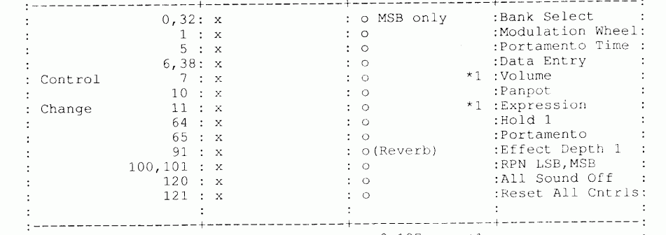

markus cano schrieb: > Werden ich mir wohl was anderes kaufen müssen? > Ist halt schon was älteres der QY10 :-) Scheint mit dem Alter nicht viel zu tun zu haben. Hab gerade mal in der Referenz für meinen Yamaha TG100 von 1991 geschaut, der unterstützt CC auf Controller 7 (Main Volume).

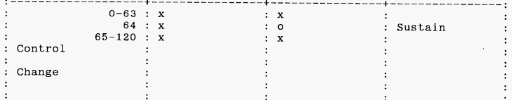

Spar dir das Suchen. Den einzigen CC Befehl den das Teil kennt ist 64 für Sustain. Ich hänge mal die Midi Implementation an. Hoffentlich ist mir Yamaha deswegen nicht böse. Also entweder eine anderes Soundmodul nehmen oder wenn's nur um einen Kanal geht ein elektronisches Poti hinter das Modul. Die Ansteuerung kann der MC gleich mit machen. http://www.mikrocontroller.net/mc-project/Pages/Projekte/ICs/Dig.%20Poti/digPoti.html

Du glaubst es wirklich nicht, oder? Hier mal ein Ausschnitt aus dem Midi-Chart. Da steht drin, daß NUR cc64 (Sustain) empfangen werden kann (das kleine "o") alles andere ist nicht implementiert ("x"). Wirst wohl wirklich auf was anderes umsteigen müssen. Der kann das nicht...
ah ja :-) Ne quatsch, ich glaub Dir das. Irgendwie hab ich Deine Antwort zu spät gesehen und schon losgeschrieben. Vielen Dank für Deine Zeit und Mühe :-) Grüße Markus
Alles klar :-) Schade, daß du jetzt enttäuscht bist, aber so ist es halt... Schönen Abend!
