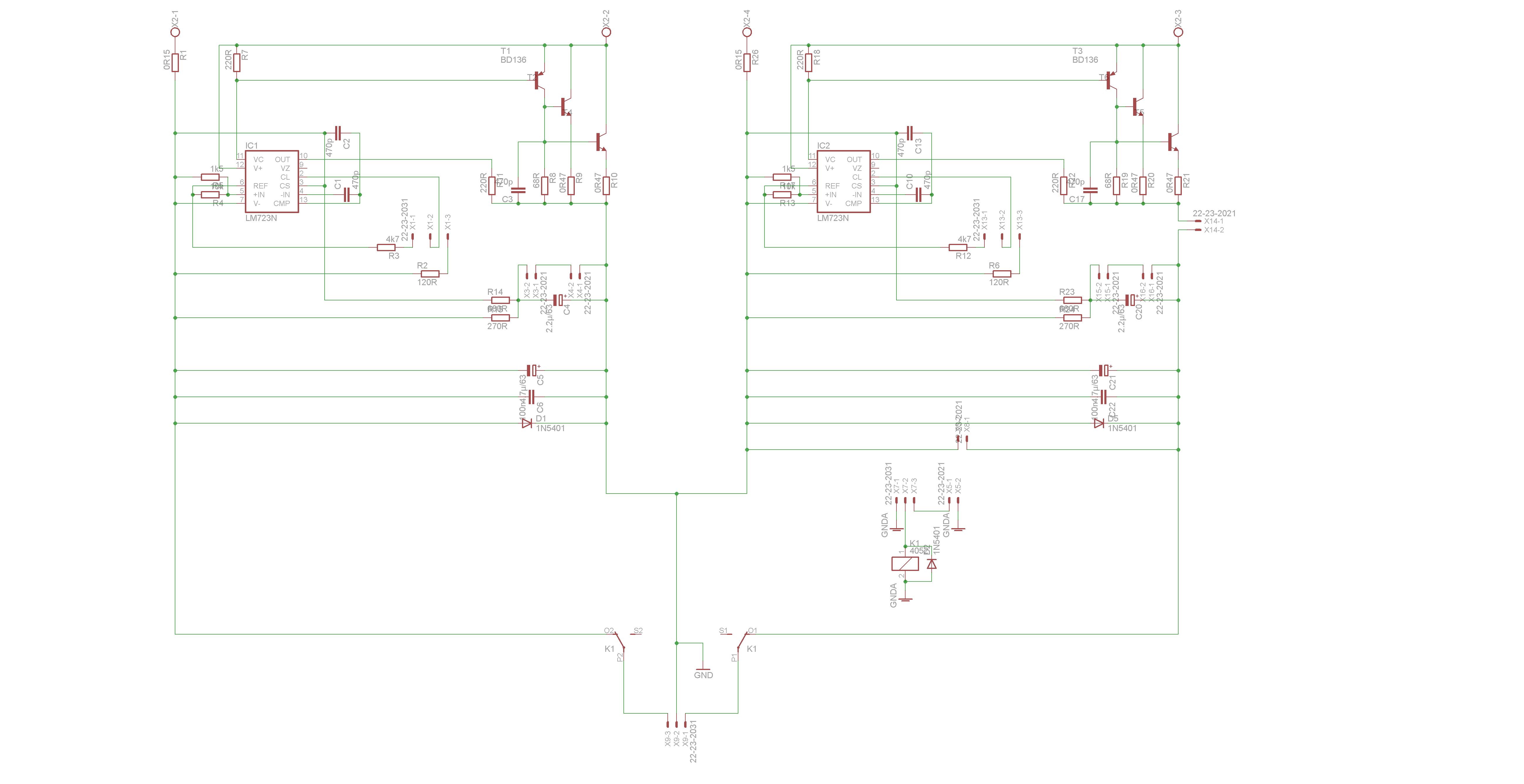

Rufus Τ. Firefly schrieb: > Nein. Sieh Dir mal das Layout an, der mittlere Kontakt der > Anschlussklemmen ist funktionslos. Hätte ich das mal vorher gemacht... Ist es möglich, das Modul 2 mal aufzubauen und an den Ausgängen in Reihe zu schalten und die Verbindungsstelle als GND zu benutzen? Und als Potis dann Stereopotis zu nehmen? Dann hätte ich ja meine Symmetrische Spannung.
Luca E. schrieb: > Auf dem Conrad-Foto sind die Eingangs- und Ausgangsklemmen mit "~ ▲ ~" > bzw "+ ▲ -" gekennzeichnet. Diese kleinen Dreiecke sind angedeutete Richtungspfeile, nämlich Spannung rein bzw. raus und keine Anschlüsse! Das "~ ▲ ~" hast Du überkopf kopiert, es ist nämlich ein Eingang.

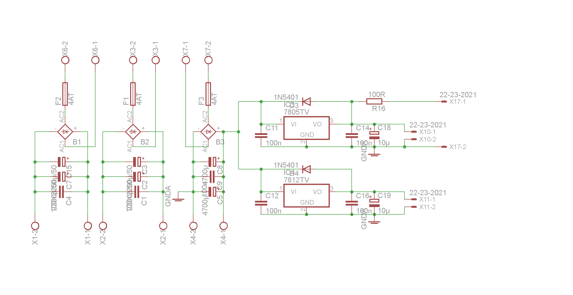

Luca E. schrieb: > Ist es möglich, das Modul 2 mal aufzubauen und an den Ausgängen in Reihe > zu schalten und die Verbindungsstelle als GND zu benutzen? Und als Potis > dann Stereopotis zu nehmen? Dann hätte ich ja meine Symmetrische > Spannung. Habe mal einen Schaltplan erstellt. Würde das funktionieren?
Wenn die Wechselspannungen am Eingang potenzialgetrennt sind, ja.
Ayk N. schrieb: > Wenn die Wechselspannungen am Eingang potenzialgetrennt sind, ja. Ja, jeder Gleichrichter bekommt seine eigene Sekundärwicklung.

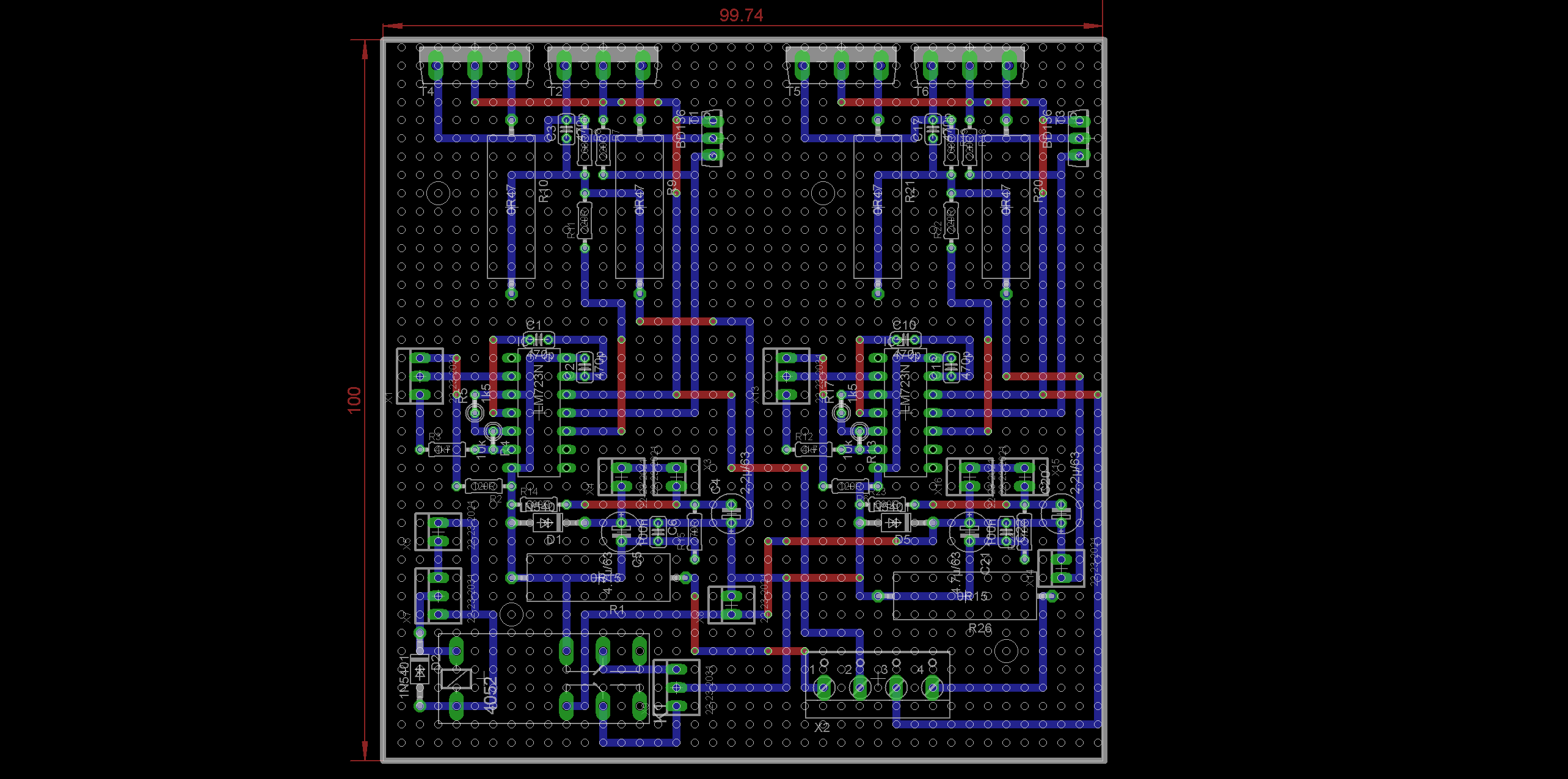

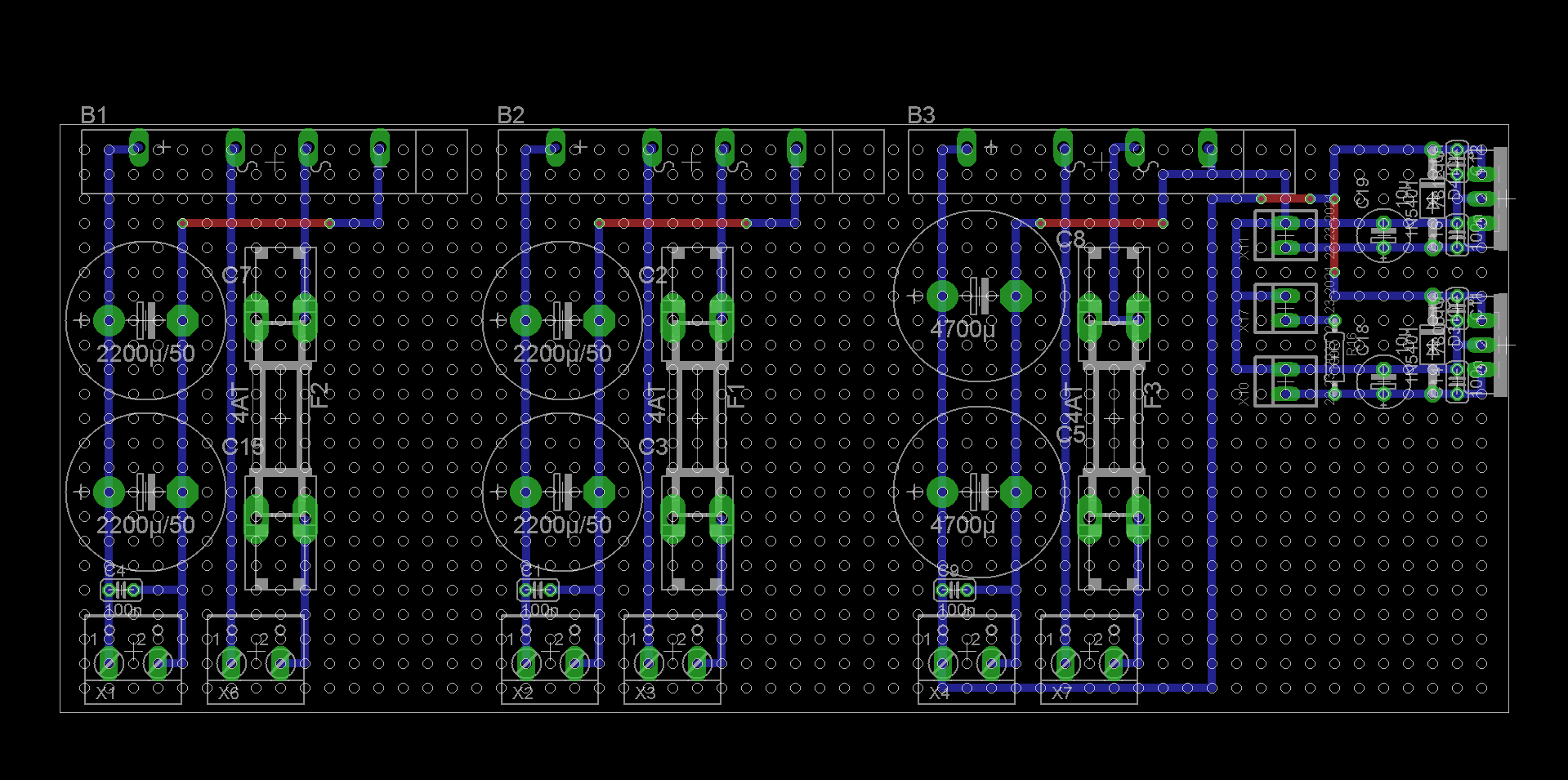

So. Ich habe jetzt mal 2 Layouts gemacht. 1 für die Gleichrichtung + Glättung + Spannungsregler für +5v und +12v, und 1 mit der Regelschaltung. Wäre nett wenn ihr mal drüberschaut. Das ganze wird auf Lochraster aufgebaut. Als Trafo für die ±0-30v möchte ich diesen verwenden: http://www.reichelt.de/Ringkerntrafos/RKT-30030/3//index.html?ACTION=3&GROUPID=3321&ARTICLE=40440&SHOW=1&START=0&OFFSET=500& Den Trafo für die beiden Spannungsregler habe ich hier (11,5v 4,5A). Als Kühlkörper möchte ich diesen Verwenden.(http://www.reichelt.de/Leistungs-Kuehlkoerper/V-PR138-94-M3/3//index.html?ACTION=3&GROUPID=3382&ARTICLE=35400&SHOW=1&START=0&OFFSET=500&) Ist der ausreichend? Evtl. mit einem kleinem Lüfter der durch die Kühlrippen bläst? Als Strom- und Spannungsanzeige möchte ich Drehspulinstrumente verwenden (http://www.ebay.de/itm/190862527976?ssPageName=STRK:MEWAX:IT&_trksid=p3984.m1423.l2649, http://www.ebay.de/itm/270924696588?ssPageName=STRK:MEWAX:IT&_trksid=p3984.m1423.l2649) MfG
