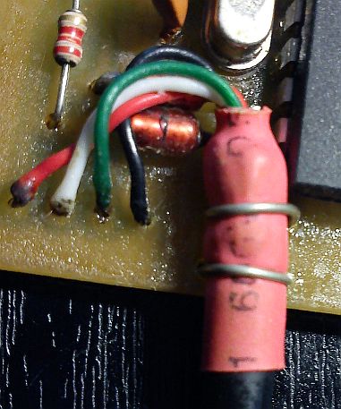

Hi Leute, ich suche nach einer Möglichkeit mein Kabel zugzuentlasten. Ich möchte allerdings keine Schrauben dazu verwenden. Die Zugentlastung muss auf einer kleinen Platine befestigt werden. Habt ihr ein paar Tipps? Danke schonmal im voraus. SL
2 Bohrungen pro Kabel: Kabel wird nach unten durchs erste Loch geführt und danach durchs zweite nach oben. Dann kann es angelötet werden. So machen das die ganzen Bausätze.

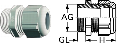

SL schrieb: > Nochmal langsam: > > Also von meiner Platine geht das Kabel weg. Das soll entweder auf der > Platine oder am Gehäuse, welches die Platine einhüllt zugentlastet > werden. Vorzugsweise Gehäuse. Es gibt auch Kabeldurchführungen mit integrierter Zugentlastung zb so https://www.buerklin.com/default2.asp?event=ShowArtikel(12H2910)&l=d
Solche http://www.reichelt.de/Kabelzugentlastung/KAZU-42/3/index.html?&ACTION=3&LA=446&ARTICLE=25109&GROUPID=5716&artnr=KAZU+42 sind auch recht verbreitet

Wenn es ein rundes Kabel ist, kannst du eine Kabelverschraubung nehmen (früher war es eine PG, jetzt wird meist metrisch verwendet).
SL schrieb: > Nochmal langsam: > > Also von meiner Platine geht das Kabel weg. Das soll entweder auf der > Platine oder am Gehäuse, welches die Platine einhüllt zugentlastet > werden. Cheap trick (siehe Bild). Vier 1mm-Bohrungen, zwei Stücke verzinnter Schaltdraht und ein Stück Schrumpfschlauch (das ist das rote Zeug). Die Schaltdrahtstücken werden dann auf der Unterseite mit einer Zange verrödelt, mit einem Saitenschneider kurz abgeknipst und verlötet. Der Schrumpfschlauch verhindert, daß die Lötwärme in die PVC-Ummantelung des Kabels einschneidet, statt dessen bildet sich eine schöne formschlüssige Einschnürung. Man schafft es nicht, das Kabel da herauszureißen, da reißt eher der Schaltdraht oder die Platine bricht aus. Naja, und wenn man's so von vorherein im Layout einplant, dann schafft man es auch, daß das Kabel gerade von der Platine weggeht. Das Schiefe ist also keine Pflicht ;o)
