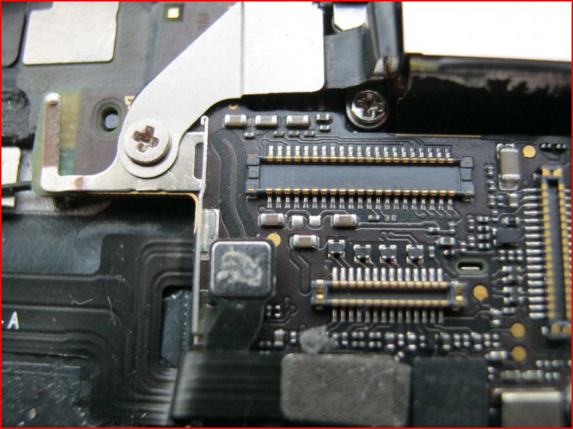

Vor einigen Wochen ist mir doch glatt die Beleuchtung von meinem Iphone 5 fast ganz ausgefallen.Sie zuckt nur noch und ist fast komplett aus.Jetzt hab ich mich an die Fehlersuche gemacht und festgestellt,dass da was fehlt.Im Anhang hab ich mal Bilder dran gehängt.Vielleicht weiss wer was da fehlt.

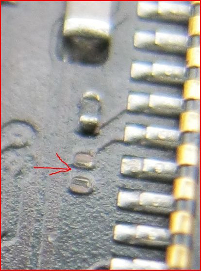

Mach mal beim 2. Bild ein Feil hin wo das Teil liegen soll - oder willst du hier ein Suchspiel starten? Gruß Jonas Biensack
Aber aus dem Bauch raus würden ich denken das sind Abblockkondensatoren weil ja sonst nichts an dem Pin hängt.... Ist aber nur ne Vermutung. Das Fehlen würde aber deinen beschriebenen Fehler nicht erklären. Gruß Jonas

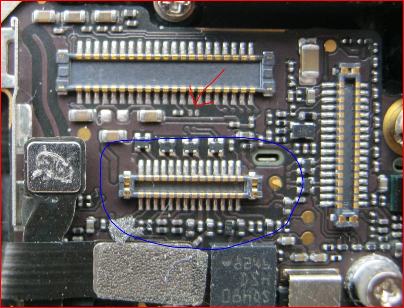

Das kommische ist auch,dass an diesem Anschluss das Touchpanel hängt und nicht das Display. Die Beleuchtung und das Display ist an dem Blau makierten Anschluss gesteckt.

Man könnte ja im Schaltplan nachsehen. Ja, den findet man recht einfach als PDF-Datei im Netz. Sucht man nach "n41 single_brd", findet man zielstrebiger ... Dann muss man nur noch im 51-seitigen (incl. BOM) Schaltplan den betreffenden Steckverbinder suchen und mit etwas Glück ist der fehlende Krümel identifiziert.
Es hat ja mal funktioniert, also sind alle nötigen bauteile mal drin gewesen. Ich bezweifle, dass so ein Teil einfach abfällt. Schließlich ist die Platine durch das Gehäuse gut geschützt. Nur weil der Platz frei ist, muss es nicht bedeuten, dass da ein Bauteil fehlt. Es könnte ein optionales Bauteil sein, dass je nach verwendetem Display, Akku, Touch-Panel etc. mal nötig ist und mal weg sein muss.
Stefan schrieb: > Nur weil der Platz frei ist, muss es nicht bedeuten, dass da ein Bauteil > fehlt. Da hast du schon recht.Aber so wie die Lötstelle aussieht ist da schon mal was gewesen.Oder haben die da bei Apple jemanden eingestellt der die unnötigen,Optionalen Bauteile wieder runterpflückt weil der Bestückungsautomat nur eine Option kann? :)

Na ja!!Bevor ich da jetzt vielleicht noch des Diebstahls oder sonstiges beschuldigt werde,kommt jetzt mal die Aufklärung.Vor einigen Wochen ist das Ding im Planschbecken komplett abgesoffen. Da bei solchen Schäden meine Garantie natürlich abgelaufen ist und es auch keine Versicherung dafür gibt muss man doch schauen ob man das nicht wieder selber hinbekommt. Es hat so gut wie garnichts mehr Funktioniert. Also aufmachen!! Nach einigen malen Baden im Reiniger und natürlich auch leichtem schruppen mit feinen Bürsten hatte das Teil wieder seine volle Funktion zurück.Zumindest für einige Wochen. So und Plötzlich,eines Tages als ich drauf schaue ist das Display fast komplett finster.Auf gehts mit der Fehlersuche.Und das hab ich jetzt gesehen. Danke für eure mithilfe. Das nächste Gerät wird Versichert,Versprochen. :)
