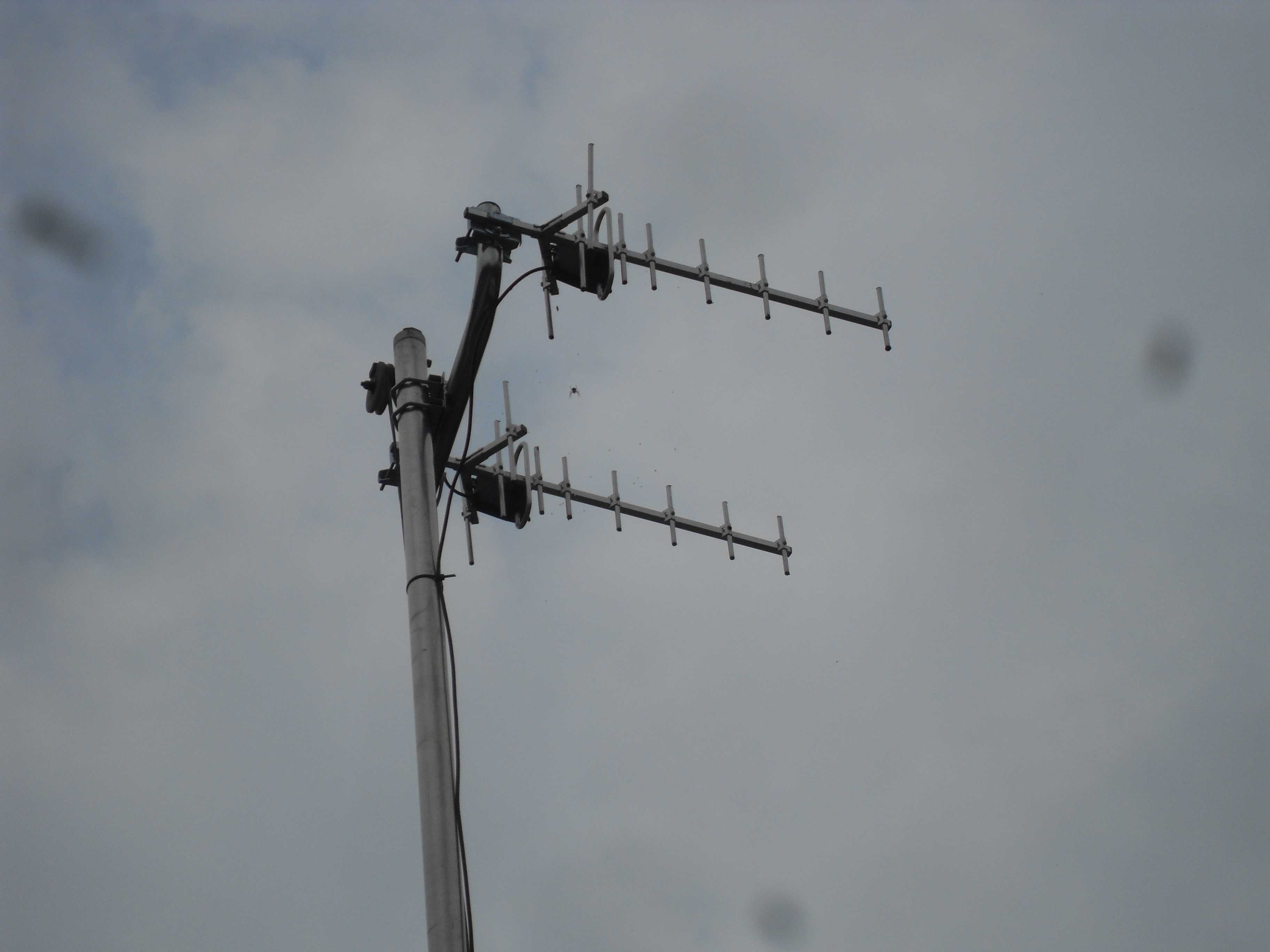

Hallo, habe neulich diese Antennenkonstruction gesehen. Zwei identische Antennen auf einem Mast, runter geht es mit 2 getrennten Kabeln, leider nicht im Bild zu sehen. Ich kann mir nicht recht denken was der Sinn davon sein soll. Die Spinne ist eher zufällig im Bild, ich habe sie während der Aufnahme überhaupt nicht wahrgenommen.

Könnte eine Gruppe sein, damit schränkt man den Öffnungswinkel ein und hat einen höheren Gewinn. Komisch ist allerdings, daß zwei Kabel nach unten gehen. Normalerweise werden sie oben schon verschaltet. Aber so gehts auch. Eine weitere Möglichkeit ist es, daß hier ein Störsignal ausgeblendet werden soll, wenn die Antennen etwas versetzt montiert sind (eine weiter vorn als die andere). Da kann man ein Störsignal durch Phasenauslöschung oder -dämpfung vermindern. Aber alles nur Vermutungen...

Die können horitzontal gestockt sein. Dabei wird der horizontale Öffnungswinkel kleiner und das Gebilde bekommt auch mehr Antennengewinn. Man könnte sie auch vertikal stocken um den Vertkalen Öffnungswinkel zu verkleinern. Solche Maßnahme auf 2m, 70cm oder höher sind bei Dxern durchaus üblich
Das sind zwei WiFi Antennen von der Fa. Abaks in Polen. Ich nehme an, dass die an einen WLAN-Router gehen, der getrennte Sende- und Empfangsantennenanschlüsse hat. Daher die zwei Koaxkabel. Die Antennen haben ca. 10 dBi Gewinn, damit liegt der Anwender ein "bisschen" über der zugelassen EIRP. ;-)

Chris schrieb: > Das ist eine LTE Antenne. (MIMO) => 2 Stück werden benötigt. > > Gruss Chris Unsinn. Mimo ist eine LTE-Technologie mit zwei Antennen, die zwei verschiedene Polarisationen haben (vertikal und horizontal) und die sind beide gemeinsam in einem Kunststoffgehäuse. Im Bild sehe ich weder ein Kunststoffgehäuse, noch sind die beiden Antennen unterschiedlich polarisiert (sind beide vertikal). Das einzige, was stimmt, daß zwei Kabel weggehen. Aber diese Tatsache macht noch lange keine Mimo aus den beiden Yagis.

Kann auch eine 23cm-Gruppenantenne sein. Man kann ja auf dem Bild die Maße nicht sehen. Da kann man lange rätseln. Am besten mal den Eigentümer fragen, das geht am einfachsten...
Hi, wie wäre es denn mit Diversity? IIRC müssen dazu die Antennen eine halbe Wellenlänge auseinander sein. Bei geschätztem Abstand von 50cm wäre es dann um die 300 MHz. Just my 2 cents. HTH PS: Staub auf dem Bildsensor?

Das sind doch folgende Antennen: http://www.amazon.de/Richtfunk-Speedport-Vodafone-Turbobox-B593U-12/dp/B004SGHK7I/ref=sr_1_6?ie=UTF8&qid=1378827923&sr=8-6&keywords=lte+au%C3%9Fenantenne Mit folgender Halterung: http://www.amazon.de/Antennenmast-Masthalterung-Doppelhalterung-Horn-f%C3%BCr/dp/B0087OTA20/ref=pd_sim_computers_4 Da die Antennen nicht hor und ver angeordnet sind wird wahrscheinlich auch nur RX Diversity erreicht werden, aber nicht alle E-Node B's inclusive Antennen sind auch für MIMO ausgelegt. Noch ne kurze einfache Anleitung: http://www.lte-anbieter.info/technik/mimo.php ich schrieb: > Unsinn. Mimo ist eine LTE-Technologie mit zwei Antennen, die zwei > verschiedene Polarisationen haben (vertikal und horizontal) und die sind > beide gemeinsam in einem Kunststoffgehäuse. Wer sagt eine MIMO Antenne muss in einem Gehäuse sein? Eine MIMO Antenne muss nicht immer in einem Gehäuse sein. Und für die ganz harten könnt ihr euch ja mal folgendes durchlesen: LTE Transmission Modes and Beamforming http://www.rohde-schwarz.com/en/applications/lte-transmission-modes-and-beamforming-application-note_56280-15744.html und Introduction to MIMO http://www.rohde-schwarz.com/en/applications/introduction-to-mimo-application-note_56280-15637.html Gruss Chris
Bei den Antennen im Bild handelt es sich um ein "gestocktes System". Die Antennen werden in einem bestimmten Abstand zueinander montiert ( abhängig von der Wellenlänge ). Dadurch wird der Öffnungswinkel ( Abstrahldiagramm ) kleiner. In diesem Fall wird der horizontale Abstrahlwinkel schmaler. Der vertikale Winkel bleibt gleich, so wie es bei einer einzigen Antenne wäre. den gleichen Effekt könnte man auch mit einer längeren Antenne erzielen. Warum beide Kabel nach unten gehen bleibt sicher das Geheimnis des Erbauers. Normalerweise werden die Antennen - wie bereits hier erwähnt wurde- noch oben am Mast miteinander verschaltet. Da dabei eine Impedanztransformation nötig ist, kann man sie nicht einfach parallel schalten, aber das ist ein anderes Thema... P.S.: sieht ein bisschen nach 23cm Amateurfunk aus.

Könnte auch Bündelfunk (Betriebsfunk) sein... wir haben mal Systeme für TETRA entwickelt. Die Antennen sehen gleich aus (muss ja nichts heissen) und auf zwei verschiedene Basisstationen ausgerichtet sein...
