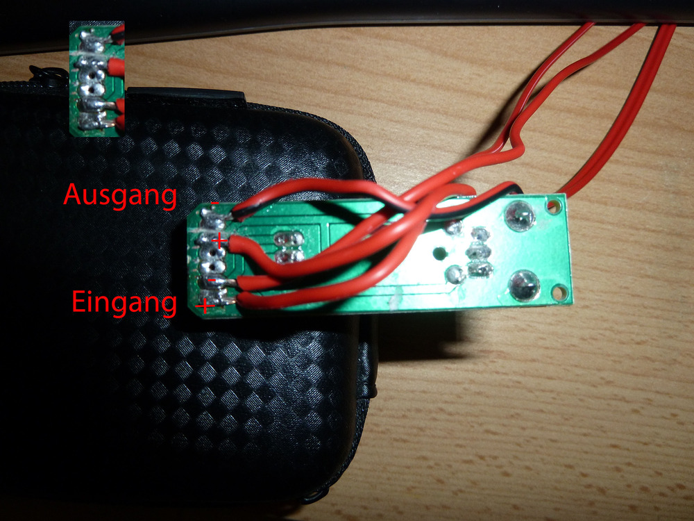

Hallo Ich habe ein Problem und zwar geht meine Lüftersteuerung auf dem Bild nicht :( ich habe es mal mit einer 9V Block Batterie getestet und einem kleinen Lüfter doch da kommt nix an :( und zwar ist das die ZALMAN Fan Mate2 Steuerung
Sicher ist die Glaskugeldiode D42 defekt. Vielen Dank für die hinreichend großen und aussagekräftigen Bilder. Der bisherige heutige Tagesrekord!
Die Loetstellen von den roten Kabeln sehen ziemlich gruselig aus. Hast du mal geschaut, ob du da Kurzschluesse produziert hast?

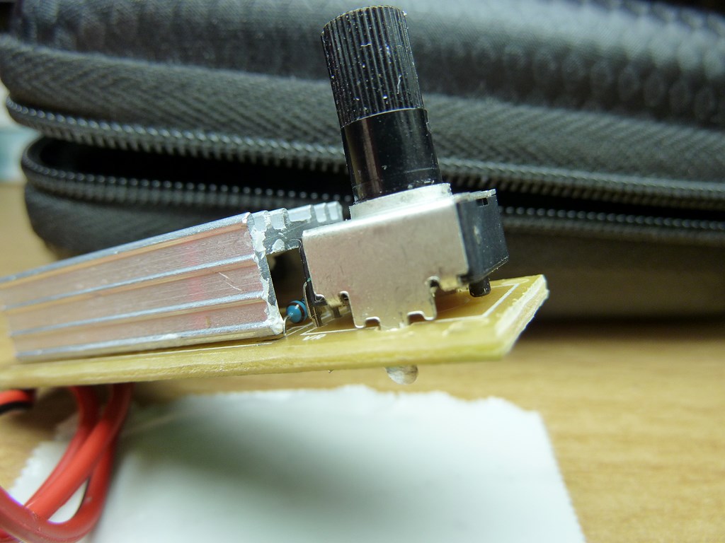

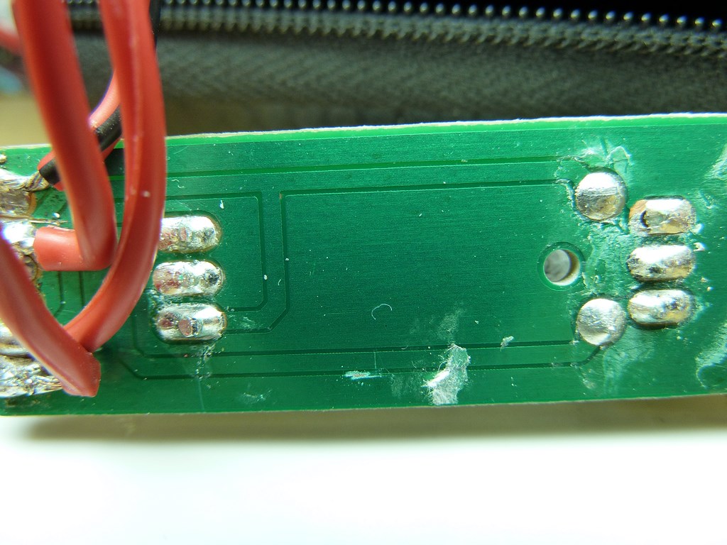

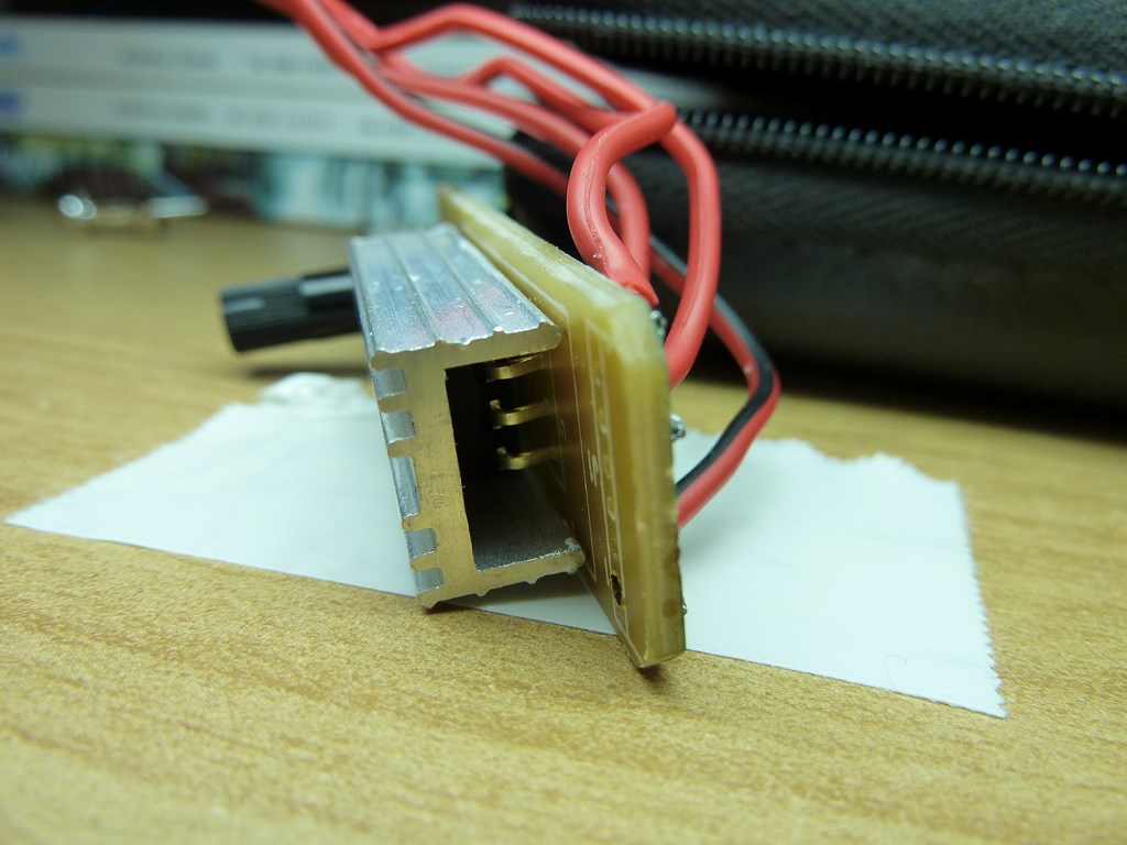

ok ich hab noch mal neue Bilder gemacht ich hoffe die sind besser !
Wie schön, daß man den Schaltplan sieht. Ist wahrscheinlich ein LM 317 oder sowas ähnliches verbaut. Entweder ist ein Kurzschluss in den Lötklecksen oder durch vertauschen von Kabeln ("war nur ganz kurz, macht das was?") oder ähnlichem ist der Regler gestorben.

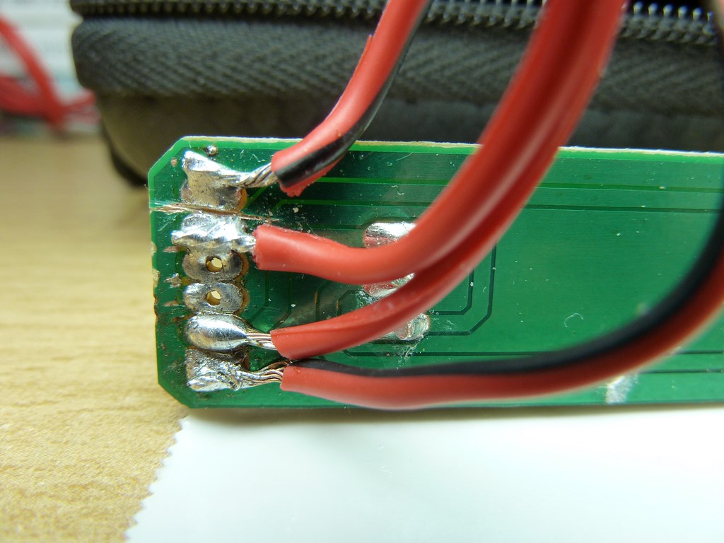

ja um + minus zu trennen damit ich keinen Kurzschluss hab ! war/ist sehr schlecht zu löten :(
Ach ja: Und ab mit den Kabeln und nochmal löten. Die Kabel dabei schön durch die Bohrungen und etwa 50% weniger Lötzinn.

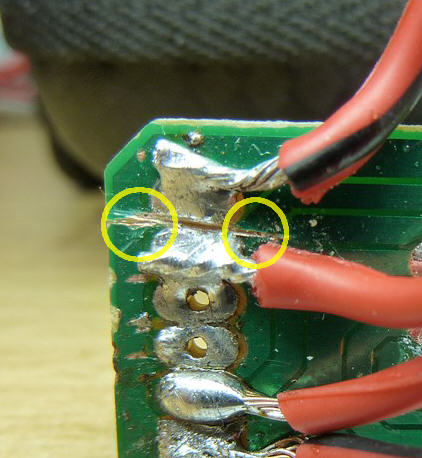

Martin S. schrieb: > Du hast oben eine komplette Leiterbahn durchtrennt. Huhei, ich sehs. Klasse! Warum auch die Kabel durch die Löcher der Platine stecken zum Verlöten, das könnte ja dann zu sauberen Lötstellen führen.
lol die Passen da nicht durch !!!!!! sonst hätte ich das schon gemacht !!!!!!
Carsten Baum schrieb: > ja um + minus zu trennen damit ich keinen Kurzschluss hab ! > > war/ist sehr schlecht zu löten :( Womit hast du gelötet? Dachpfannenlötkolben und Installateurlot? Sieht ja gruselig aus. * Runter mit den Kabeln * Lötpads säubern (Zinn runter, Flussmittelrückstände abwaschen) * die zerstörte Leiterbahn freilegen und mit einem aufgelöteten Drahtstück reparieren * restliche Umgebung der Lötpads absuchen, was du sonst noch so zerstört hast. * Kabel abschneiden und nochmal neu abisolieren * Probieren ob die Kabel durch die Bohrungen gehen. Wenn nicht, dann am Kabel Adern abschneiden, bis es passt. * Kabel durch die Bohrungen und neu verlöten. ABer diesmal mit Elektroniklot! Das ist wichtig, dann da ist Flussmittel drinnen, welches genau dieses "sehr schlecht zu löten" verhindert bzw. den Lötvorgang erleichtert. Zum Löten. Das Kabel steht aus dem Pad raus. Dann mit dem Lötkolben in die Ecke rein (noch kein Zinn zugeben!) und erst mal Kabel und Pad erwärmen. Zählen: 21 - 22 - 23 (bei den dicken Kabel könnte auch ein 24 angebracht sein, abhängig von deinem Lötkolben) Und erst dann von der anderen Seite mit dem Lötzinn-Draht auf das mitlerweile heiße Kabel/Pad fahren. Lötkolben abziehen Zinndraht abziehen Den Lötvorgang ev. vorher mal an ein paar Abfallstücken ÜBEN! Eine saubere Lötverbindung ist nicht einfach nur ein Klecks auf dem Draht und Pad.
Carsten Baum schrieb: > lol die Passen da nicht durch !!!!!! sonst hätte ich das schon gemacht > !!!!!! Dein Kabel ist Litze, die aus einzelnen Adern besteht. Man darf da durchaus auch ein paar dieser Adern abschneiden, bis es passt. Alternativ: Da es sich anscheinend um eine einseitige Platine handelt, spricht auch nichts dagegen, die Löcher mit einem etwas größeren Bohrer ein bischen größer zu bohren.
Carsten Baum schrieb: > lol die Passen da nicht durch !!!!!! sonst hätte ich das schon > gemacht > !!!!!! Mach Dich doch bitte nicht über Deine Helfer lustig. Udo weiß schon, was er sagt - und er hat recht. Das Anheften wie Du es gemacht hast, ist sogar gefährlich. Es kann durchaus passieren, dass bei mechanischer Belastung das Kupfer vom Träger abgeschält wird.
@ronny: Das hat Martin schon im 5. Post gesehen: Martin S. schrieb: > Du hast oben eine komplette Leiterbahn durchtrennt. ...und wurde auch schon kommentiert: Karl Heinz Buchegger schrieb: > * die zerstörte Leiterbahn freilegen und mit einem aufgelöteten > Drahtstück reparieren Aber schön, daß du es auch nochmal ansprichst ;-)
ich schrieb: > @ronny: > > Das hat Martin schon im 5. Post gesehen: > Martin S. schrieb: >> Du hast oben eine komplette Leiterbahn durchtrennt. > > ...und wurde auch schon kommentiert: > Karl Heinz Buchegger schrieb: >> * die zerstörte Leiterbahn freilegen und mit einem aufgelöteten >> Drahtstück reparieren > > Aber schön, daß du es auch nochmal ansprichst ;-) Nein, hab ich eben nicht angesprochen, sondern im Bild gezeigt. Ich hatte (und habe) nicht den Eindruck, das der TE mit den textuellen Hinweisen etwas anfangen konnte. MfG Ronny
