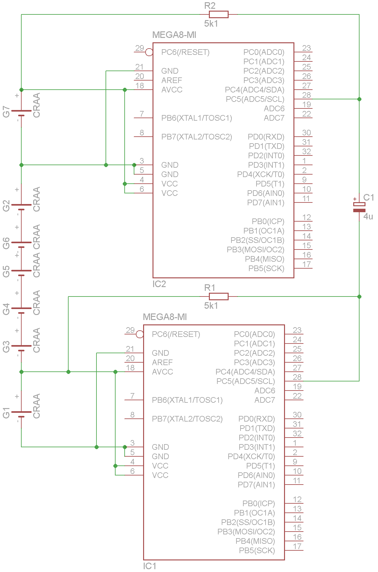

ich habe mehrer LifePo4 Zellen in Reihe geschaltet und habe an jeder
Zelle einen AVR hängen.Ich möchte mittels I2C(TWI) Informationen von
einem AVR zu anderen AVRs mitteilen.
Die GNDs der AVRs liegen nicht auf dem gleichen Potential wie man auf
dem Bild sieht.
Ich möchte keine Optokoppler verwenden, wegen der langsamen
Übertragungsrate und wegen der etwas höheren Kosten der schnelleren
6N136 usw.
Was gibt es sonst noch für Möglichkeiten? Gibt's eine Schaltung mit
Transistoren, die diese Aufgabe übernimmt? Gibt es Probleme, wenn ich
wie im Bild eine Kapazität zur Potentialtrennung benutze?
Im Bild sind die beiden Widerstände die Pullups für den I2C Bus. Das
Bild ist nur beispielhaft.
Gast #3318318
Meinst DU das Optokoppler teurer sind als kaputte uC?
Hör auf mit dem Unsinn.
>Informationen von einem AVR zu anderen AVRs mitteilen.
Was für Informationen? NUR Spannung des einzelnen Akkus?
Dann nimm einen Wandler, welcher einen delta-sigma Ausgang hat. Da
reicht Optokopplerkanal um alle auf dieselbe Masse zu bringen.
Etwa sowas meine ich:
http://www.analog.com/en/analog-to-digital-converters/ad-converters/ad7400a/products/product.html

#3318390
Denkbar wäre ein Speicherkondensator mit z.B. 100nF, der mit einem
Multiplexer sequentiell an die Verbindungspunkte zwischen den Zellen
geschaltet wird.
Das masseseitige Ende muss natürlich mit Umladestrombegrenzung
(z.B.1kOhm)
und Abfangvorrichtung gegen neg. Spannung und U > Vcc versehen sein.
Reihenfolge der Schritte:
C an n-ten Verbindungspunkt legen, anderes Ende an Masse legen, C nimmt
Potential des ersten Verbindungspunktes an, als Nullpunkt.
Öffnen der Masseverbindung.
Umschalten des C auf (n-1)ten Verbindungspunkt. Anderes Ende auf
Analogeingang legen. Dort liegt dann Spannungsdifferenz zwischen n-tem
und (n-1)tem Punkt an.
/AD wandlung.
nächster Zyklus.
Bei den AVR's kann das auf Masse legen und Umschalten auf Messung an
einem einzelnen Pin erfolgen, da man ja von input auf Output umschalten
kann.
Gast #3318402
>Die Idee ist gut, damit könnte ich die einzelnen Zellspannungen messen.
Finde ich nicht. Es ist und bleibt ein Gebastel mit Risiken. Optokoppler
wurden genau dafür erfunden: Um grosse Potentialdifferenzen zu
überbrücken. Deshalb: Mach es richtig und baue nur den ADC an die
Batterie. Die Datenleitungen über Opto getrennt und fertig.
Und günstiger im Sinne von Material, Aufwand wird es definitiv nicht.

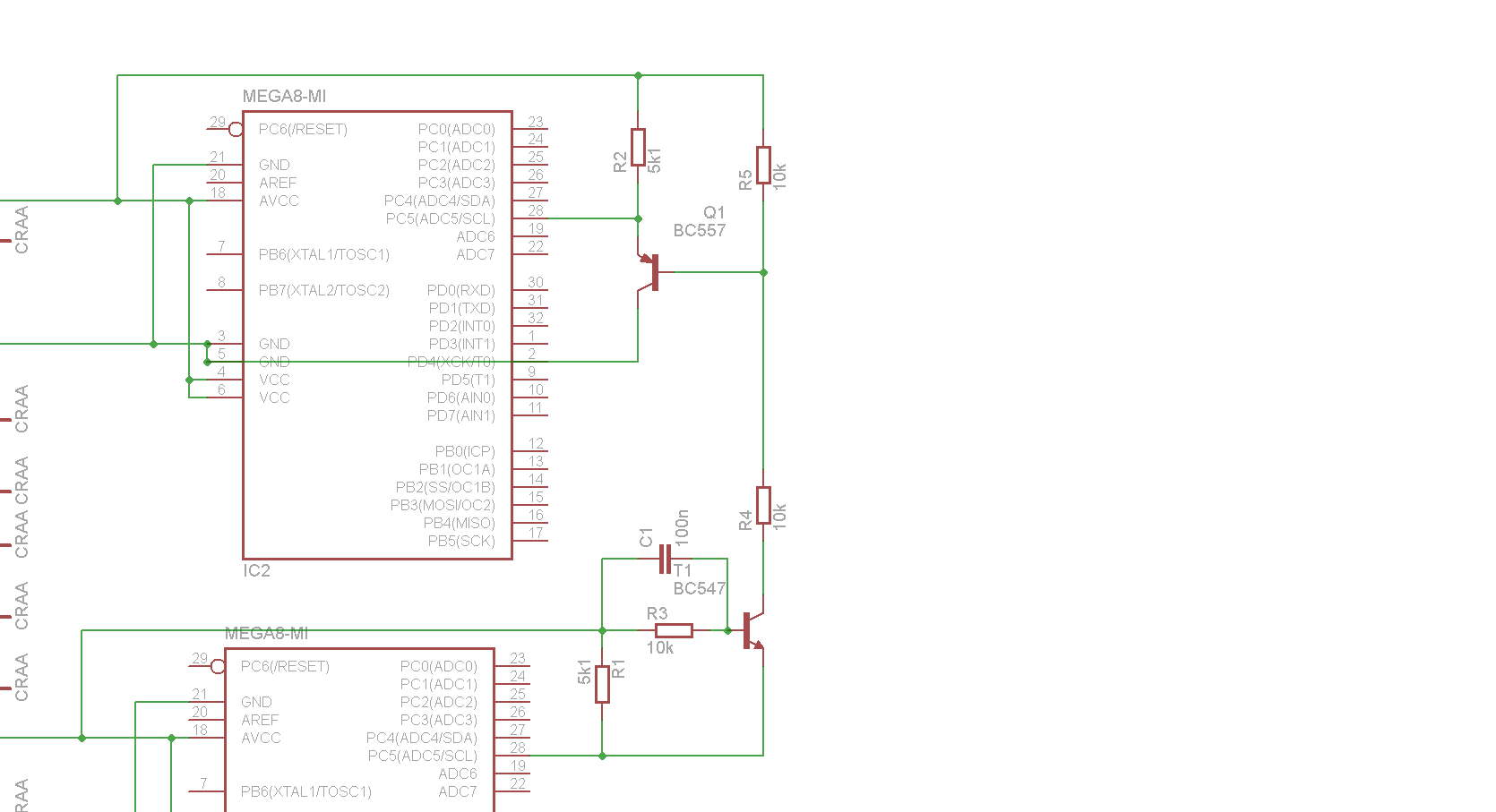

Gast #3318551
ich habe noch eine Transistor-Schaltung gefunden, mit der ich die
Signale auf höhere Potentiale übertragen kann.
Mit dem Kondensator konnte ich die Schaltzeiten verkürzen.
Gibt es noch so andere Möglichkeiten, die Schaltzeiten zu verbessern?
Gast #3318571
Ja. Wie oft denn noch?
Wozu willst du jede Menge zu programmierender µC aufbauen, wenn es ein
fertiger Chip machen kann?
Willst du unbedingt was mit einem Bus machen? Dann nimm den Bus zum
Besorgen der Bauteile.

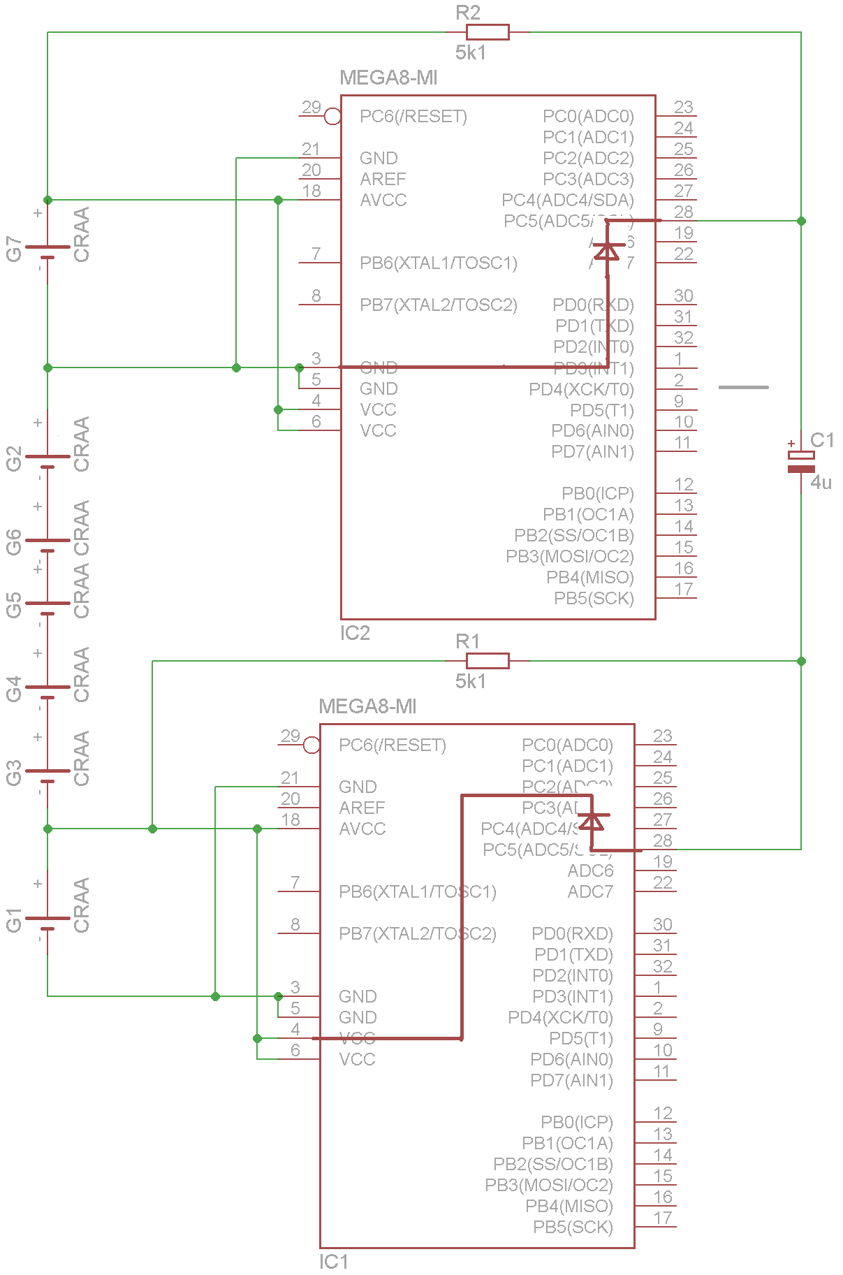

Gast #3319510
Alternative Lösung:
Du könntest an jede Zelle einen Spannungs-zu-Frequenzwandler hängen.
Über einen einzelnen Koppelkondensator pro Zelle kannst du dann alle
Signale zusammen auf einem Potential am µC auswerten. Auf der Seite des
µC müssen pro Signal nur zwei Klemmdioden und ein
Strombegrenzungswiderstand angebracht werden, um die Eingänge bei
unerwarteten Transienten zu schützen.
Gruß, RS
