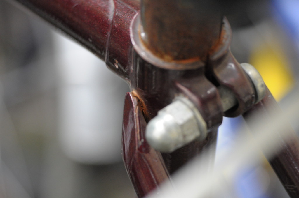

es gibt ja hier öfters Diskussionen bzgl. Fahrrädern. Mir ist letztens
ein knackendes Geräusch an meinem Fahrrad aufgefallen und heute habe ich
die Ursache gefunden. Unterhalb des Sattels ist eine Schweißstelle des
Hinterradauslegers gebrochen bzw. weggefault. Siehe Fotos im Anhang.
Kann man sowas schnell und einfach wieder schweißen? Rahmen ist aller
Voraussicht nach Stahl. Wohin geht man da am Besten? Oder ist hier vlt.
sogar jemand aus Leipzig anwesend, der mir das für eine kleine
Aufwandsentschädigung machen könnte? Es muss auch nicht schön werden.
Schöne Fahrräder werden hier eh nur geklaut.
Vielen Dank,
Christian
Nächste Schlosserei. Die werden dir auch sagen können, ob es Sinn macht
oder zu gefährlich ist. Wenn überhaupt, würde ich das nur autogen
schweißen. Aber eher würde ich den Rahmen in den Schrott geben, ich
könnte mit dem Hintergedanken nicht in Ruhe fahren, daß die Mühle jeden
Moment auseinanderbricht.
Naja, schlimmer als jetzt wird es durchs Schweißen auch nicht werden.
Ich kenne leider auch niemanden in Leipzig, der sowas machen kann.
Falls dich der Weg zufällig mal nach Dresden führt, würde ich es dir
machen.  (Wir kommen zwar am Wochenende nach L, aber im ICE würde
ich die Schweißausrüstung auch nicht mitschleppen wollen. :)
Auf jeden Fall solltest du die Stelle nach einer solchen Reparatur
regelmäßig inspizieren, um beginnende Brüche möglichst frühzeitig
zu erkennen.

Das ist nicht geschweißt, das ist hartgelötet.
War jedenfalls früher (TM) so.

Eigentlich doch aber nur die Muffen, oder?  Also beispielsweise das,
was man links sieht, wo das Rahmenlängsrohr drin steckt.

1. Die Muffen deuten darauf hin, dass es sich um einen ehrwürdig
ergrauten Rahmen handelt, der sicherlich viele viele Jahre seine guten
Dienste geleistet hat.
2. Was ist, wenn die Last zu groß wird? Dann hat man das lose Ende im
A... stecken! Mit Blick auf die Sicherheit ist eine ehrwürdige
Abschiednahme von diesem Rahmen/Fahrrad vielleicht hier ausnahmsweise
mal angeraten. Der Rahmen könnte an anderen Stellen ebenfalls kurz vor
dem Durchbruch sein.

Und sicher auch nochmal so lange gute Dienste leisten wird, wenn man das
Teil neu zusammenschweißt. Das Ding hat wenigstens noch Qualität, das
ist nicht so ein billiges Geraffel wie es heutzutage produziert wird.
> A... stecken!
Naja, wenn die eine Seite bricht, dann hält ja noch die andere. Man wird
sich sicherlich nicht sofort die Backe damit aufspießen.
> Mit Blick auf die Sicherheit ist eine ehrwürdige Abschiednahme von diesem
> Rahmen/Fahrrad vielleicht hier ausnahmsweise mal angeraten.
Das Teil ist ja kein Raumfahrzeug oder ein Kernreaktor, sondern nur ein
Fahrrad. Ich würde das Teil bedenkenlos reparieren, dann bricht es
zumindest dort garantiert nie wieder. Ein neues Fahrrad würde ich mir
nicht kaufen, da hat man ausserdem keine emotionale Bindung dazu, wie zu
dem Teil, mit dem man schon 20 Jahre fährt.
Aber soll jeder machen wie er will.

Ist selbstverständlich schweißbar. Auch so, dass es besser hält als
vorher. Kann halt nur nicht jeder.
Wenn vorher an der Stelle hartgelötet war (sieht für mich so aus), muss
das Lot sorgfältig entfernt werden. Der Lack um den Bereich herum muss
entfernt werden und anschließend braucht das Teil neuen
Korrosionsschutz, aber das ist dir sicher klar.

Vor etwa 100 Jahren habe ich mal einen Diamant-Rahmen komplett neu
lackiert und vorher die alte Farbe mühsamst entfernt. An allen
Verbindungen guckte dann das güldene Hartlot hervor.
Schweißen dürfte bei den dünnwandigen Rahmen- und sonstigen Rohren auch
für geübte Schweißer eine Herausforderung sein. Der Ungeübte dagegen
wird sofort ein Loch reinbrennen.
Also alles schön säubern, blankmachen, Borax und 2 cm Hartlot besorgen
und mit einem Brenner und evtl. Blasrohr löten.
So hat es früher (TM) jedenfalls mein fahrradbastelnder Onkel gemacht.

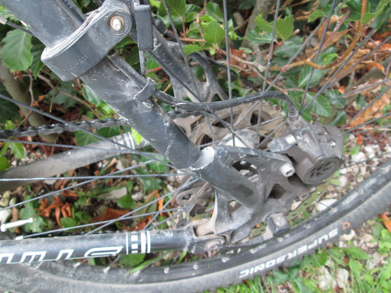

Das ist ja zumindest an einer Verbindungsstelle gebrochen, mir ist vor 3
Wochen in den Alpen der Hinterbau durchgebrochen ;-)

Ich hab' schon Filigraneres geschweißt. ;-)  (Letztens eine
Schutzblechstrebe vom Fahrrad, so einen 2 mm dicken Draht.  War
abgebrochen, und am Sonntag so schnell kein Ersatz zu bekommen.  Nun
hält sie immer noch, also keine Veranlassung, 'ne neue zu kaufen …)
Allerdings WIG.  Normales Elektrodenschweißen ist da vermutlich in
der Tat zu grobschlächtig.
Wenn man einen ordentlichen Brenner irgendwo auftreiben kann, ist
aber neu verlöten sicher die beste Idee.

Kein Wunder, durch den gefederten Rahmen wirkt die Kraft des
Bremssattels als Biegemoment ausschließlich auf die gebrochene Strebe.
OK, aber das ist offensichtlich ein Fully. Da wirken auf die
Sattelstrebe doch nochmal ganz andere Kräfte als bei einem starren
Diamant-Rahmen.
Ansonsten schließe ich mich diversen Vorrednern an:
1. der Rahmen ist im Original mit an Sicherheit grenzender
Wahrscheinlichkeit hartgelötet und nicht geschweißt.
2. das zu schweißen (oder auch nur zu löten) ist eindeutig Profiarbeit.
Nicht zuletzt wenn die Sattelstütze danach noch im Sattelrohr beweglich
sein soll.
Da die Lackierung dabei in jedem Fall draufgeht, würde ich mich auch
eher nach einem neuen (alten) Rahmen umsehen. Räder dieser Art gehen auf
dem Flohmarkt, in der Bucht, beim Fundbüro oder beim Schrotthändler für
niedrige zweistellige Beträge weg. Vor allem wenn alles außer dem Rahmen
(und evtl. der Gabel) Schrott sein darf.
Ausnahme: wenn man jemanden bei der Hand hat, der das hartlöten und die
anschließende Lackierung für lau machen kann.

Mein alter Freund Kurt, ein Krosseriebauer a.D., hat mir mal genau
denselben Fall mit einem Sigma-Schweißgerät wieder zusammengeschweißt.
Das Blech des Rahmens ist extrem dünn, aber er hats prima hinbekommen
und es hält jetzt besser, als vorher.
An der Vordergabel würde ich sowas allerdings nicht machen.

von Christian S. (wirres_zeug)
Ah ja, ich merk schon, dass man sich hier uneins ist, was die
Reparierbarkeit anbelangt. Danke erstmal an Jörg für dein Angebot, aber
nach Dresden komme ich eigtl. nie.
Das Rad ist schon etwas Älter, wie schon richtig vermutet wurde. Der
Jahresstemmpel der 3-Gangnabenschaltung lässt auf 1976 oder 1978
schließen, weiß ich jetzt nicht mehr genau. Ich selber besitze es jetzt
seit 3 Jahren und fand es eigtl. immer super. Deshalb mag ich es nicht
unbedingt verschrotten/ausschlachten.
Ein gleiches/ähnliches Rad zu finden, v. a. hier in Leipzig, dürfte
schwer fallen. Das ist ein Rad von Greif, einer Coburger Firma, die
jetzt nichts mehr Fahrrädern zu tun hat. Was man in Leipzig in der Regel
bekommt sind Sachen wie Mifa und Diamant oder eben moderner Schrott. Und
ein Tausch des Rahmens ist nicht ganz so trivial, da es immer mal wieder
andere Maße gibt, so dass Teile nicht passen.
Ich denke, dass das Rad im Allgemeinen nicht schrottig oder instabil
ist. Es muss nur leider bei Wind und Wetter im Freien stehen. Und die
Verbindungsstelle scheint durch Rost geschwächt worden zu sein. Ich
werde es mal demnächst zu einem Schlosser hier in der Nähe bringen. Mal
schauen, was die sagen. Es muss ja nicht schön aussehen, irgendeinen
billigen Rostschutzlack über die reparierte Stelle und gut ist.
Alternativ gibt es hier in Leipzig wohl noch einen Fahrradladen, die
gerne ungewöhnliche Arbeiten ausführen und auch alte Rahmen schweißen.
von Holm T. (Gast)
Entferne erst einmal rund um den Bruch möglichst gründlich den Lack, das
ist sowieso notwendig und Du möchtest dem Reparateur nicht unbedingt
diesen Aufwand auch noch bezahlen.
Spätestens dann siehst Du auch ob die Verbindungsstelle Messingfarben
oder halt genauso wie die Umgebung aussieht (Hartlot vs. Schweißung).
Laß Dir Nichts einreden, das ist recht einfach zu reparieren so dass es
an dieser Stelle nie wieder kaputt geht, mit einem neuen Rahmen aus
China ist die Wahrscheinlichkeit das Dir ein Rohr im Hintern steckt
deutlich höher als bei diesem alten Stahlrahmen aus deutscher
Produktion.
Ich würde das MIG Schweißen, eben weil das Gerät unten in der Werkstatt
steht, so schön wie die alte Verbindung sieht es dann freilich nicht
mehr aus, aber wieder brechen wird es nicht.
Geh zu dem Schlosser, der macht das schon.

von A. $. (mikronom)
> schweißen.
Wenn das ordentlich geschweißt wurde dann bricht der Rahmen später
überall, aber nicht an der Stelle.
Wenn dort große Last drauf wäre, würden die Fahrradbauer nicht nur so
dünne Röhrchen "anheften".
Im Übrigens taugen in dem Bereich die Stahl-/Eisenrahmen viel mehr als
dieses unsinnige Aluminiumirgendwas. Den Stahl-/Eisenrahmen kann man
auch noch reparieren, bei Aluminium wird dich so ziemlich jeder
Schlosser wieder nach Hause schicken. Leichter weil deutlich dünner ist
es im Regelfall auch noch.
von Icke ®. (49636b65)
Richtig. Es bricht dann meist unmittelbar neben der Schweißnaht. Was
dich allerdings in dem Moment weniger interessiert, wenn du nach einem
kühnen Sprung vom Bordstein die Strebe im Bein stecken hast...

von Bernd W. (berndwiebus) Benutzerseite
Hallo Christian, hallo Frank, hallo Wilhelm.
Das sieht aus, als ob dort die (Punkt)Schweissung gebrochen ist. Ich
gehe mal davon aus, das sie von Anfang an nicht gut war. Der
Rostschleier könnte andeuten, das es dort wohl schon länger an der
offenen Stelle des Risses gegammelt hat, und das Problem verschärft hat.
Ist die Frage, was Du unter "schnell und einfach" verstehst. Das Problem
wäre eher, wenn die Muffe hartgelötet ist, aber die Strebe verschweisst
war, weil Du jetzt beim Nachschweissen der Strebe die Hartlötung
verflüssigst. Sie könnte dann verrutschen. Wähle dann ein Verfahren, das
möglichst WENIG Wärme in das Werkstück bringt. Also MIG vor WIG und
Autogen nur wenn es nicht anders geht. Immer nur kurz Schweissen, und
abkühlen lassen. Etwas entfernt vieleicht nasse Lappen um den Rahmen
wickeln, aber um Himmels willen NICHT die Schweissstelle abschrecken.
Sie wird dann hart und spröde.
Eventuell die Schweissstelle vorbereiten. Nicht nur Lack und Rost weg,
sondern vieleicht auch eine Bohrung (oder Ecke ab) an der Strebe, damit
Du besser in die Tiefe kommst. Schliesslich ist es Wesen der
Punktschweissung, das Du eigentlich keinen direkten Zugang zur
Schweissstelle hast, was Du aber für die Reparatur benötigst.
Bei WIG die Raube NICHT versäubern, wenn sie nicht irgendwo platzmäßig
stört. Du läufst nur Gefahr, Mit der Flex irgendwo reinzuhacken und noch
mehr kaputt zu machen.
Persönlich würde ich es nur für mich selber machen. Ich habe zwar mal
Schweissen gelernt, und früher auch viel geschweisst, aber Schweissen
ist eben zu einem großen Teil auch Übungssache, und ich muss sagen, ich
bin z.Z. etwas raus. Meine Schweissnaht würde hässlich, und ich würde zu
lange brauchen, aber sie würde halten.
An meinen Fahrrädern habe ich seit dem Ende der 70er Jahre
herumgeschweisst. Auch wenn sie nicht kaputt waren. Die Schweissstellen
haben bisher gehalten....

Eventuell umgekehrt. Schlechte Punktschweissstelle reisst und bietet
dann ansatz für Korrosion. Dann verstärkt sich beides gegenseitig.

Mal ein auge auf andere Punktschweissstellen am Rahmen halten.
> Mein Vater schweißte früher mal provisorisch einen alten gebrochenen
> Fahrradrahmen. Das hält von den Belastungskräften nur noch einen
> Bruchteil, und ist in ein paar Tagen wieder durch.
Das hängt von den Umständen ab.
Das Problem bei MIG und WIG ist oft zu tiefer Einbrand, der das Material
am Rande der Naht durch eine Kerbe schwächt.
Immer nur kurze Stücke schweissen. Pausen machen.
Schweissnahr nie abschrecken oder zu schnell abkühlen lassen.
Eventuell schienen? Das hilft auch, wenn die Bruchstelle ein
Konstruktionsfehler wegen zu dünnen Materials ist.
> Es sollte also wenigstens eine Dorfschmiede konsultiert werden, die auch
> für Kunden produziert. Ein kleiner Hobbyschlosser hat das erforderliche
> Equipment nicht unbedingt.
Auch die machen selten in Dünnmaterial. ;O)

von Alexander H. (ill_son)
Salut,
ich denke eher, dass das hartgelötet war und auch so repariert wird. Ich
weiß nicht, wie hochwertig der Rahmen war, aber du kannst ja mal im BDO
auf der Karli nach Sören Marx fragen. Der arbeitet dort als Mechaniker
und baut privat selbst Rahmen. Er könnte das auf jeden Fall reparieren,
vorausgesetzt, es lohn sich noch.
Grüße, Alex
>> Das Fahrrad auf den Fotos macht nicht gerade den Eindruck, als sei es
>> zum Springen gebaut.
> Nee, aber Fahrten über Bordsteine sind was durchaus alltägliches.
Da hätte ich eher Angst um meine Felgen als um den Rahmen.
Ich habe vorhin, als ich meinen Drahtesel gesattelt habe, mir die
anderen Fahrräder angeschaut. Bei allen "normalen" Fahrrädern waren die
hinteren Streben (vom Sattel zur Hinterachse) HINTEN an das Sattelrohr
angeschweißt. Bei einem Bruch dieser Schweißnaht. Bei Fahrrädern, bei
denen wie in den oben gezeigten Bildern die Stützen außen "angeheftet"
sind, gab es IMMER eine weitere Verstrebung von der Hinterachse zum
Sattelrohr auf der halben Höhe.
Als Kind hatte ich mal ein Klappfahrrad. Da war direkt vorn am
Klappmechanismus die Naht gerissen (zwischen Rahmen und Klappteil). Das
wurde abgeschliffen und geschweißt und hat auch trotz rabiater
Inanspruchnahme gehalten, bis es mir geklaut worden ist. Gerade bei so
einem Ein-Rohr-Rahmen sollte klar sein, dass da weit mehr Last
draufhängt, als an so einer kleinen Strebe zwischen Sattel und Heck.
> Bei Fahrrädern, bei
Nö. Das ist so vollkommen normal, und das hält auch ohne irgendwelche
Hilfsstreben.
Allerdings werden vernünftige Stahlrahmen auch nach wie vor nicht
geschweißt, sondern hartgelötet.
von Uhu U. (uhu)
An meinen neuen Rad sind die Stützen der Hintergabel nicht seitlich
fixiert, sondern von hinten auf die Sattelstütze geschweißt. Das hat
den Vorteil, daß die Verbindung nicht auf Scherung belastet wird.
Am alten Fahrrad war die Gabelstütze nach 42000 km gebrochen, das "neue"
hat jetzt schon über 45000 auf dem Buckel.

Ist die Verbindung schon so weit abgerostet, dass du die Strebe etwas
vom Sattelrohr weg zur Seite biegen kannst? Wenn ja, dann würde ich
anfangen, mit einem dünnen Schraubenzieher den Rost zwischen den beiden
Teilen abzukratzen, um zu sehen, wieviel gutes Material noch übrig ist.
Sollte eines der beiden Rohre schon fast vollständig durchgerostet sein,
würde ich nichts mehr reparieren. Du siehst bei dieser Gelegenheit auch,
ob die Verbindung geschweißt oder gelötet ist, vermutlich wird sie aber
gelötet sein.
Autsch, das sieht böse aus. Hast du dir dabei arg weh getan? Oder hat
die andere Strebe noch so gut gehalten, dass du noch sturzfrei anhalten
konntest?
Solche Bilder, die man im Netz öfter sieht, sind der Grund, warum ich
mich irgendwie noch nicht so richtig durchringen kann, mein mittlerweile
deutlich über 20 Jahre altes Stahl-MTB durch ein moderneres zu ersetzen.
Hochwertige Stahlrahmen für MTBs scheint es ja kaum noch zu geben,
allenfalls vielleicht zu horrenden Liebhaberpreisen.
Und Scheibenbremsen sind ja prinzipiell eine prima Sache, aber die
Rahmenbauer scheinen überhaupt noch nicht kapiert zu haben, dass die
Rohre an manchen Stellen dadurch zusätzlich zu den Zug- und Schubkräften
auch noch enormen Biegekräften ausgesetzt sind.
Man kann in dem linken Bild so richtig nachfühlen, wie die gebrochene
Sattelstrebe zuvor bei jeder Bremsung in die eine Richtung und bei jedem
harten Stoß auf das Hinterrad in die andere Richtung gebogen wurde.
Genau diese ständigen "Knetbewegungen" (selbst wenn sie keinerlei
plastische Verformung des Materials verursachen) sind aber Gift für
ermüdungsanfälligen Aluteile.
Vielleicht täuscht es auf dem Foto, aber die Strebe scheint ja kaum
stärker zu sein als die eines Rahmens, der nicht für Scheibenbremsen
gemacht ist, bzw. die eines Hardtail-Rahmens, bei dem ein Teil des
Bremsmoments von der Kettenstrebe aufgenommen wird.

Also lieber den Rahmen ingesamt mal kritisch betrachten und an den
anderen Lötstellen mal kräftig rutteln - wo eine Rostbruchstelle ist,
wird der Rest auch nicht jungfräulichen Rostschutz haben.

...aber sind wir doch mal ehrlich: mit Herrichten der Stelle, Lack
abmachen, Lack drauf machen, hartlöten etc. geht doch locker eine Stunde
Zeit drauf. Die will und sollte ja auch bezahlt werden.
Warum sollte einer ein Fahrrad hartlöten und Gerät und Material für
"lau" zur Verfügung stellen.
Wenn man den Löter nicht über den Tisch ziehen will, sind 30 ode3r 40
Euro sicherlich ein faires Entgelt - und jetzt sollte man noch mal

Bei meinem Karosseriebauer mit dem Sigmagerät war das in 10 Minuten
erledigt.

Hast du schon mal geschweißt?
Kurz mit der Drahtbürste rüber, um den losen Rost zu entfernen und dann
mit der Schutzgaspistole drüber.
Einfach mal bei ner Autowerkstatt fragen (Fragen kostet in der Regel

> Ich hätte jetzt gedacht, dass man die Verbindungsstelle der beiden
> Metallteile super sauber machen muss, weil die ja doch aufschmelzen und
> verschmelzen sollen. Oder "lebt" die Schweißstelle nur vom Rand?
Naja, original war das sicher untendrunter verlötet.
Schweißen kann man es an genau der Stelle ohnehin nicht so einfach.
Wenn man's schweißt, dann eine Naht rund herum.  Farbreste verbrennen,
allerdings würde ich die Stelle vorher trotzdem etwas frei machen.
Aber s. o., Löten wäre vermutlich sinnvoller.

Ich hab sowas auch mal repariert, erst mit dem Spiralbohrer ein Loch
schräg bis in das Sattelrohr reingebohrt, dann einen Nagel durchgesteckt
und am Schluß innen im Rohr mit der Halbrundfeile bündig abgefeilt.
Dann noch geschweißt. In meine Elektroschweißkünste alleine hätte ich
kein Vertrauen gehabt, aber mit der "formschlüssigen" Vorbereitung hat
das noch mehrere Jahre gehalten.
(Oder hab ich es nur noch mit Zweikomponentenkleber gesichert? Ich weiß
es nicht mehr genau)
Mal noch ein Update, wie es ausgegangen ist:
Der erstbeste Bauschlosser in meiner Nähe, der nicht so wirkte, als
würde er nur Großauftrage annehmen, hat mich mit der Bemerkung
abgewimmelt ich solle doch zu einem Fahrradladen gehen, die müssten mir
einen neuen Rahmen verkaufen. Na schönen Dank auch.
Auf Anraten eines Bekannten bin ich dann zu Fahrrad Biela in der
Leipziger Südvorstadt. Die haben das Fahrrad ohne großes Federlesen
angenommen, vorbehaltlich einer Überprüfung der Machbarkeit durch ihren
Mechaniker. Nach einer Woche durfte ich jetzt das reparierte Rad
abholen. Es war übrigens gelötet und ist es auch jetzt wieder. Kam mich
in dem Fall 24€, was ich absolut in Ordnung finde. Nur ein Lack muss
jetzt wieder drüber.
Also toller Laden, kann ich empfehlen. Scheinen auch sehr viel an
Reparaturen durchzuführen, jedenfalls stand das Werkstattlager voll mit
alten 08/15-Drahteseln.
