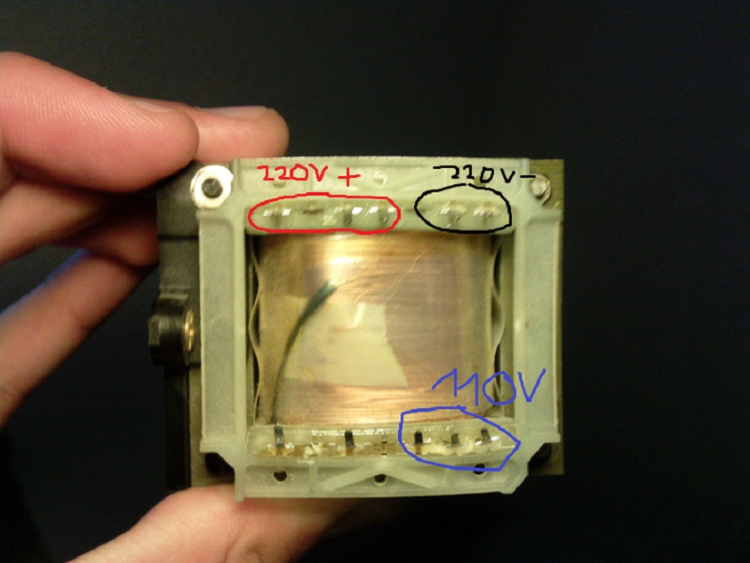

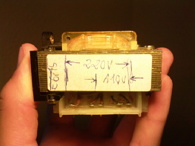

Hallo.
Ich bin ein ziemlicher Laie, nur so im Vorraus. Ich möchte einen
Spannungswandler für einen Badlüfter bauen, und zwar von 230 auf 110 V.
Der lüfter ist sehr laut und ich möchte ihn mit dem Spannungswandler
herunterregeln. Wie man in den Fotos sehen kann, habe ich schon einen
Trafo gekauft, Spannung stimmt.
Ich weiß nicht,wie ich den Trafo verkabeln soll und welche Anschlüsse
ich mit dem netzkabel und dem Lüfter verbinden muss.
Der Lüfter und das Kaltgerätekabel sind beide zweiphasig.
Danke euer marco r.

Marco R. schrieb:
> P.S. Kann man mit einem Trafo überhaupt einen Rohrlüfter verlangsamen ?
Wird wohl funktionieren - dein Lüfter wird ja wohl kein Synchronmotor
sein. Evtl. dreht er halt dann gar nicht mehr.
Aber, was viel wichtiger ist: Kannst du den Trafo trocken, mit
ausreichend_ Kühlung und _berührungssicher in ein schutzisoliertes
Gehäuse einbauen? Anlöten darfst du die Leitungen auch nicht, so wie der
Trafo aussieht, ist er wohl für Printmontage gedacht -> also auf eine
Platine, von dort dann mit Schraub, Steck- bzw Crimpkontakte verdrahten.
Reicht die Leistung des Trafos für den Dauerbertrieb deines Lüfters aus?
Wenn du direkt anlötest, schieb wenigsten Schrumpfschläuche über die
Lötstellen uns sorge für eine gute Zugentlastung. Verwendest du ein
Metallgehäuse, muss das mit einem längeren Leiter als L/N an PE
angeschlossen (verschraubt) werden. Anschluss (scheint ein Spartrafo zu
sein):
              _____
L ------------|      |--------------
230 V         |Trafo | 110V     Lüfter
              |______|             |
N ---------------------------------
Achtung: Keine galvanische Trennung -> bei Berührung der Leitungen
Lebensgefahr. Sollte dir dies oben genannte nichts sagen, hole jemanden,
der sich damit auskennt. Wenn die Leistung des Trafos nichts ausreicht,
kann er überhitzen -> Brandgefahr.

von Andrew T. (marsufant)
Marco R. schrieb:
> Hallo.
Und wie sieht es mit der benötigten LEISTUNG aus?
stimmt die auch?
Aber sicher doch.
Gibt in ebay Dutzende von Stufentrafos (z.b. 5 stufig) für genau den
Zweck.
Typ. Hersteller: Maico, Happel, etc.
