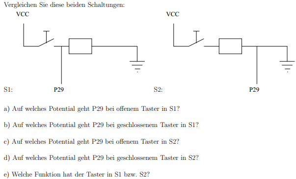

Ich habe ein paar Aufgaben, die ich lösen muss. Die Aufgaben sind als Bild im Anhang. Könnt ihr mir bei deren Lösung helfen? Also ich würde die Aufgaben wie folgt beantworten: a) P29 geht auf "Eigenpotential" b) P29 geht auf das volle Potential von VCC c) P29 geht auf "Eigenpotential" d) P29 bekommt nur ein Teil der Spannung (gemindertes Potential) e) ?
Nur Deine Antwort b ist richtig. Die restlichen Antworten sind gequirlte Scheiße.
Denis Meißner schrieb: > Ich habe ein paar Aufgaben, die ich lösen muss. Bevor du die Aufgabe an andere deligierst, solltest du erstmal deine Begrifflichkeiten abstimmen. Wikipedia sagt zu 'Eigenpotential': "Das Eigenpotential eines solchen Rotationskörpers auf der Oberfläche kann dann nur vom radialen Abstand zum Schwerpunkt abhängen, da die …"
Danke für eure Antworten! Kann es sein, dass es zwei Antworten gibt für jede Frage? Einmal für den Fall, dass P29 liefert und im zweiten Fall verbraucht?
Denis Meißner schrieb: > Einmal für den Fall, dass P29 liefert und im zweiten Fall verbraucht? - Was denkst du, soll P29 liefern? - Wer sagt, dass P29 etwas "verbraucht"?
Ich stimme dem Vorredner "Spielverderber" zu. Das Erdungssymbol ist ein Synonym für das Bezugspotential 0V. 1. 0V 2. Vcc 3. 0V 4. 0V 5. Stromkreis schließen
Helmut S. schrieb: > Das Erdungssymbol ist ein Synonym für das Bezugspotential 0V. No, Erde kann hier auch 7V oder -19000V sein. Das hängt vom Bezugspotential ab. :-P
Helmut S. schrieb: > 5. Stromkreis schließen Auch hier Einspruch ;) e) S1: P29 auf VCC Potential legen S2: Taster is futile
