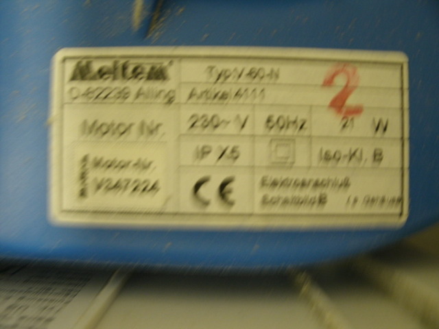

Hallo, ich hoffe es kann mir jemand helfen. In unseren fensterlosen GastWC haben wir einen Meltem V60-N Lüfter. Wie das N sagt mit Nachlauf.Dies ist jedoch nicht das Problem. Seit ca. 1Woche geht er nach einer bestimmten Zeit immer in einen An/Aus Modus .Ich habe nochmals alles gereinigt,Dreck ist es nicht.Nun eine neue E-platine kostet 49€ + MWst. Hat schon mal jemand so was gehabt,oder ein Schaltbild eben dieser Platine? Dank im Vorraus Uwe
Verschoben durch Admin
Auf dieses Foto kannst du wirklich stolz sein. Verwackelt und dann noch 1 MByte - ich wollte erst meine Brille putzen, merkte dann aber, das ich gar keine aufhabe. Uwe Spalteholz schrieb: > immer in einen An/Aus > Modus Normalerweise deutet das auf einen Schutz hin, der den Lüfter z.B. wg. zu hoher Temperatur oder Überstrom abschaltet. Dreh ihn mal von Hand und sieh zu, das er leicht läuft. Lüfter sind nun mal oft Opfer von Staub und anderem Dreck, so das die Lager zurotzen. Auseinandernehmen und reinigen.

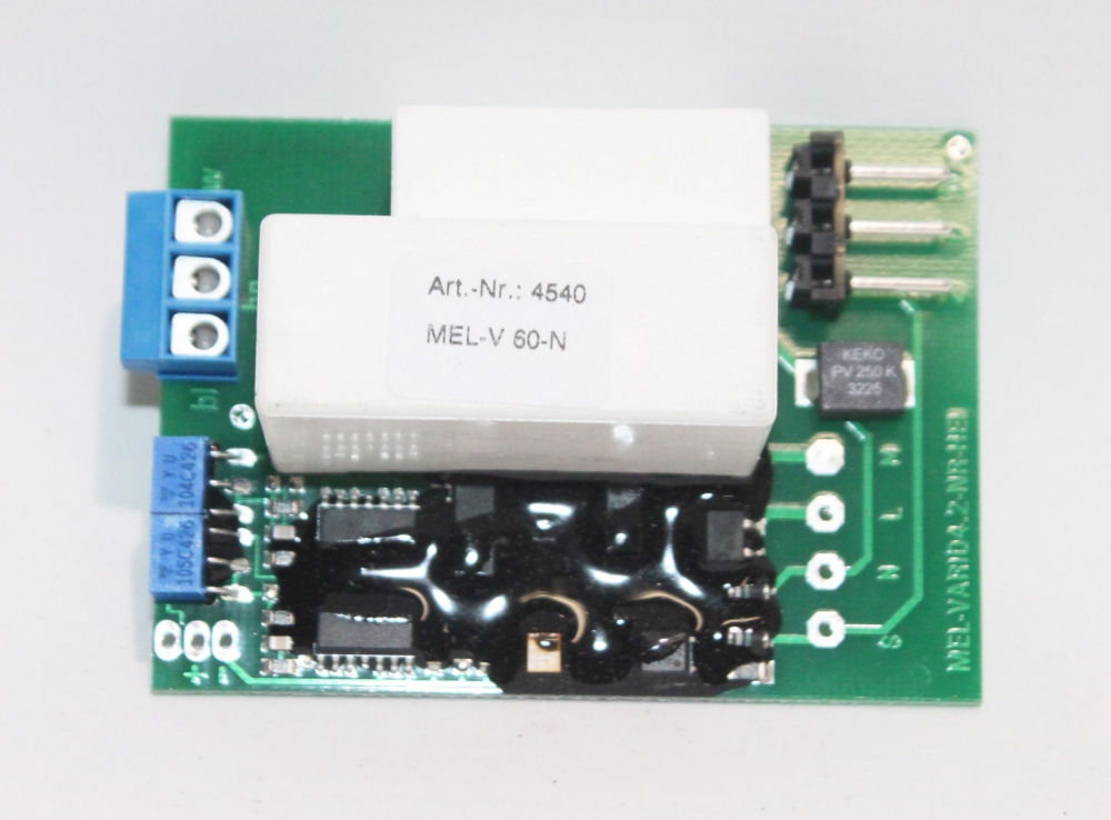

Hallo, habe auch gerade den Meltem V60-N bzw. Meltem 4111 mittels Elko-Tausch zum Leben wiedererweckt. Möge Google viele Suchende hierher führen. Ich habe gerade einen 1000µF eingelötet, denn ein 220µF war gerade nicht zur Hand. Auf das Timing hat das keinen Einfluss, denn das Ding ist nur die Stütze für die ganz kleine Logikschaltung. Der Rest der Schaltung ist tatsächlich sehr kurios. Der schaltende Transistor/MOSFET oder was auch immer es ist, ist bei mir von ON Semi namens 702. Das Teil ist aber nicht zu finden. Für Google: Lüfter Ausfall Nachlaufschaltung Nachlaufsteuerung Elektronik Bauelemente Auch allen anderen viel Glück

Habe das gleiche Problem. KM-60-N Der Lüfter wurde vor grade mal 2 1/2 Jahren komplett getauscht. Der Elko scheint bei mir unter der schwarzen Schutzschicht zu liegen. Ist das ein Elko in SMD Bauweise? Ich finde bei mir nur die beiden großen 2,2uF und 0,47uF Kondensatoren. Hat jemand vielleicht ein Foto wo der 200uF Elko zu finden ist (das ganze schwarze Zeugs weg zu machen dürfte schwierig werden) DANKE
Chris B. schrieb: > Ich finde bei mir nur die beiden großen 2,2uF und 0,47uF Kondensatoren. > Hat jemand vielleicht ein Foto wo der 200uF Elko zu finden ist (das > ganze schwarze Zeugs weg zu machen dürfte schwierig werden) Meinst Du dieses schwarze Zeugs? Kann mir eigentlich nicht vorstellen, das da ein 200µF Elko verbaut ist. Von der Größe her wäre der schon deutlich erkennbar. Gruß Thomas Edit: http://www.ebay.de/itm/Meltem-Motorplatine-Vario-60m-H-M-Nachlauf-4540-/381552014026?hash=item58d645b2ca:g:Xp4AAOSwB4NWyv5S https://www.reichelt.de/Elkos-SMD-Low-ESR-105-C/VF-220-6-3-K-D/3/index.html?ACTION=3&GROUPID=4001&ARTICLE=84764
Bearbeitet durch User
Das orange Ding sieht aus wie ein Tatal. Dann könnten es sehr wohl 220µF sein. Allerdings sind die Dinger so saumäßig teuer, dass ich das doch eher bezweifeln würde.
Martin S. schrieb: > Das orange Ding sieht aus wie ein Tatal. Dann könnten es sehr wohl 220µF > sein. Allerdings sind die Dinger so saumäßig teuer, dass ich das doch > eher bezweifeln würde. Könnte durchaus sein. So teuer sind die nicht. Obwohl, bei großen Stückzahlen ist das schon ein Kostenfaktor. http://www.reichelt.de/POSC-220-10D-40/3/index.html?&ACTION=3&LA=446&ARTICLE=145946&artnr=POSC+220%2F10D-40&SEARCH=tantal+smd Mich wundert der große Aufwand in der Schaltung Sind die 14 Pin´er Controller oder irgend welche CDxxxx?
Die Platine sieht grundliegend anders als meine.Bei der obig behandelten sind die Komponenten vergossen drauf.Hier hat der Hersteller vmtl. nachgebessert.Trotzdem kann der Fehler leicht gefunden werden, indem nach der Gleichrichterdiode der Pfad nachverfolgt wird bis zu IC.Der 220µF Kondenstor ist lediglich ein Ladekondensator und ich vermute das es selbst 47µF auch machen.Das mit den Tatal würde ich nicht so verbissen sehen- normalen Elko einlöten und probieren.
Hallo Leute, danke für die Rückmeldungen. Der km-60n ist tatsächlich eine andere Serie. Der v60-n ist Vario bzw. Vario2, meiner ist aus der Serie G4 und hat einen anderen Aufbau. Leiterbahnen verfolgen geht nur eingeschränkt da alles vergossen ist. Letztlich habe ich ein bisschen probiert und mit dem Wechsel des 0,47 uF Kondensators Erfolg gehabt (einer der beiden großen weißen). Der daneben verbaute 2,2uF ist offenbar für den Anlauf des Motors in der Steinmetzschaltung, und hatte keine Änderung gebracht.
