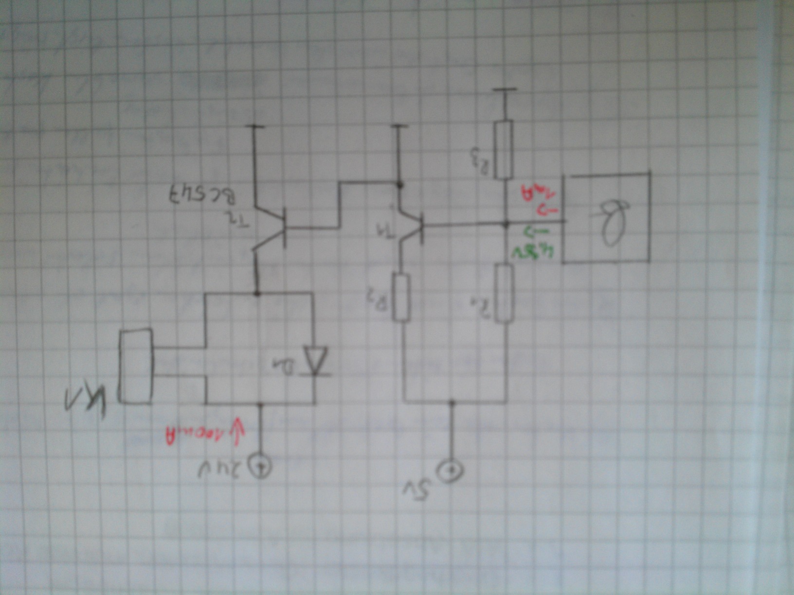

Guten Morgen, ich hänge mal wieder an einem kleinen Problem. Es ist zwar eigentlich nicht so schwer, aber ich stehe gerade total auf dem Schlauch. Problematik: Ich habe ein UND-Gatter (4082) der am Ausgang 4,95V und max 1mA liefern kann (laut Datenblatt). Ich muss aber am K1 24V und 100mA liefern können. Meine Überlegung: Ich brauche eine Verstärkerstufe bei der ich keine Phasendrehung habe. Darauf hin habe ich mir eine Skizze gemacht (siehe Anhang). Jetzt hänge ich irgendwie bei der Berechnung der 3 Widerstände. Kann mir vielleicht jemand einen Tipp geben wie ich da jetzt ran gehen könnte? Ist meine Überlegung erstmal vom Grund auf richtig? ***LG Pielo***

1 MB, unscharf und falsch herum? Nene, so nicht.
Und außerdem ist das Symbol für den Transistor falsch.
Da T2 nie einschalten kann, erübrigt sich die Frage. Ein Vorwiderstand von 2k2 reicht übrigens, du willst keinen Spannungsteiler für eine Vorspannung denn du hast keine Analogverstärkerschaltung. R2 kann dann 220 Ohm haben.

1. Dein Schaltplan steht aufm Kopf. 2. Die Schaltung funktioniert so nicht; die Basis von T2 ist mit seinem Emitter verbunden, da wird niemals ein Kollektorstrom fließen. Außerdem; Warum so umständlich? Du brauchst keine Verstärkerschaltung, da nur eine Last (Relais-Spule) ein- und ausgeschalter werden soll und nicht ein Stom linear verstärkt werden muß. Hier reicht also eine einfache Schaltstufe. Bein kleineren Strömen reicht ein NPN-Transistor, für 100mA wie hier nimmt man entweder einen Logic-Level MOSFET (N-Channel) oder einen Darlington-Transistor. Einige Beispiele, wie man ein Relais mit Logikpegel ansteuert, findest du hier: http://www.mikrocontroller.net/articles/Relais_mit_Logik_ansteuern
3 Dinge funktionieren da nicht: - der R3 ist ein Pulldown, dann musst Du aber den T2 am Collector zwischen Widerstand u Collector anschließen, sonst kommt T2 nie auf einen Pegel wo er durchschaltet - wenn es nicht invertieren soll, muss T2 ein PNP sein, sonst folgt er einfach dem T1 - der Spannungsteiler ist falsch, R1 muss zwischen AND und Basis und nicht nach 5V Mach Die dafür einfach eine Tabelle: - wenn auf T1 eine 0 kommt (keine Spannung), dann.... Ansonsten berechnen sich die Widerständer so: - T2 braucht bei sagen wir hfe von 100 (mind) 1mA zum durchschalten, evtl auch mehr (alles Datenblatt) - wenn Schaltanwendung nimmt man etwas mehr, zB 3-5mA - das muss also der Widerstand R3 einstellen damit der T1 schaltet, hfe sei wieder 100 (echte Werte aus dem Datenblatt nehmen), braucht er also R1 so, dass dort 1/100stel oder mehr der o.g. 3-5ma fließen, lassen wir es aber sogar 0,5mA sein. Den R3 brauchst gar nicht, der R1 muss nur den Rest der Spannung am Transistor nehmen, die der nicht braucht, also 5V - 0,7V = 4,3V und dabei 0,5 MA machen. R=U/I, also 10kO. Bin auch noch nicht so richtig gut mit Transen, aber so würde ich es angehen.
Sorry für das schlechte Bild. Bin unterwegs und habe es mit den Handy gemacht, dabei ist mir gar nicht aufgefallen das es verkehrt rum ist. Werde nach er zu Hause nochmal ein besseres Bild, mit den Änderungen die ihr erwähnt habt, posten. Trotzdem schon mal DANKE.
Und zeichne bitte den "Emitterpfeil" mit ein.

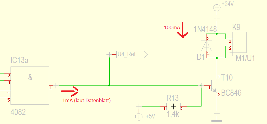

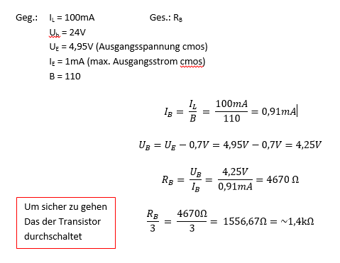

Danke für die hilfreichen Infos... Ich habe mal den Artikel von Thosch etwas durch gearbeitet und habe ein wenig danach gerechnet. Nun bin ich beim Absatz "Basiswiderstand bei älteren µC berechnen" hängen geblieben --> http://www.mikrocontroller.net/articles/Basiswiderstand Da ist eine Schaltung bei dem an der Basis einmal der Ausgang des AND-Gatters ist und seperat der Basiswiderstand mit einer 5V Spannung. dieses hab ich mal übernommen und im meine Problematik eingebunden, ohne das ich so richtig versteh wie dann am Basiseingang nicht immer h-Pegel anliegt wenn doch die 5V fast direkt anliegen. Aber vielleicht kann mir ja eine vom euch das kurz und bündisch erklären. Im Anhang habe ich mal die Schaltung und meine Rechnung beigefügt. wie versprochen diesmal lesbarer. ***lg Pielo***
Das liegt am Open Collector-Ausgang: http://www.elektronik-kompendium.de/sites/slt/1206121.htm Der ist auch einfach nur ein Transistor und braucht einen Pull-up um eine definierte Spannung zu liefern. Ist der OC-Augang hochohmig, dann hast Du mit dem Widerstand nach 5V einen Spannungsteiler (5V - Rb - OC - GND), der die Basis Deines Transistors auf 5V legt. Schaltet der OC durch geht Deine Basis auf 0V.
AHHHHH ja stimmt... Ist ein Spannungsteiler... Ist meine Rechnung demzufolge richtig? @ sirnails Was bedeutet "OONO Schaltung"
Hallo Robert, der 4082 ist ein LOGIK-CMOS-IC und gibt ein H (5V) oder L (0V) direkt aus. Daher ist hier nur ein Basisvorwiderstand notwendig. (R13 nicht notwendig, CMOS hätte ggf. open drain, nicht open collector). RB berechniet sich, wenn man annimmt, dass B=400 vom Transsitor BC337 (Ic = 800mA max.) ist und der 5-fache Basisstrom fließen soll, nach: RB = (5V -0.7V) * 400 ---------------- IC * 5 RB ist hier also ca. 3,4kOhm (gerechnet), einsetzen würde ich einen RB zwisch 1k und 2k2. Die max. 1mA würde ich nicht aus dem IC "quetschen" wollen. Bei einem Darligntontransistor würde ich einfach ein 10k Bassivorwiderstand nehmen. Besser wäre allerdings ein MOSFET (BS170 o.ä.), da braucht man keinen Gatewiderstand. Freilaufdiode 1N4007 o.ä., nicht 1N4148

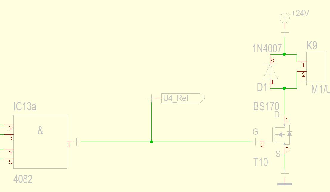

DANKE DANKE DANKE, an ALLE die mir hier geholfen haben... Den Spruch, "Viele Wege führen nach Rom" kenn ich ja, aber das ich mich so sehr hier festfresse hätte ich nicht gedacht. Ich habe es aber jetzt (lange hat es gedauert) verstanden (hoff ich). Wenn ich (wie in meinem Beispiel) einen Transistor mit kleinen Strömen wie z.B. aus einem IC oder einem µC schalten will, dann nehme ich einen MOSFET. Der macht quasi das gleiche wie ein (normaler)Transistor nur braucht viel weniger Basis(Gate)-strom. Seh ich das richtig? Meine Schaltung sieht jetzt schlicht und einfach so aus, hab ich das so richtig verstanden. Oder brauche ich noch einen Widerstand zwischen Gate und Masse wie im folgenden Link beschrieben. Oder fällt der weg da ich ja mein IC-Ausgang nicht wie in einem µC auch als Eingang schalten kann? --> http://www.mikrocontroller.net/articles/Relais_mit_Logik_ansteuern Warum würdest du einen MOSFET einem Darlingtontransistor vorziehen, nur wegen dem Basiswiderstand, oder hat der noch andere Vorteile?

habe den MOSFET jetzt noch in ein "IRL Z34N" geändert, da der vorige kein Low Level MOSFET ist.
Hallo Robert, > Der macht quasi das gleiche wie ein (normaler)Transistor nur braucht viel > weniger Basis(Gate)-strom. Seh ich das richtig? Fast, Gatestrom = 0, da Feldeffekt genutzt wird Aber: Es kann ein kleiner Gatewiderstand (10-100 Ohm) eingesetzt werden (techn. Details führen hier zu weit, es geht um die G-S und G-D Kapazität). > Oder brauche ich noch einen Widerstand zwischen Gate und Masse wie im > folgenden Link beschrieben. Nein, kann weggelassen werden, da das Gate immer einen definierten Zustand ausgibt. > Warum würdest du einen MOSFET einem Darlingtontransistor vorziehen Modernes, vielseitiges Bauteil. Darlington geht natürlich auch (BC517). Die letzte Schaltung sieht gut aus, aufbauen, testen!
