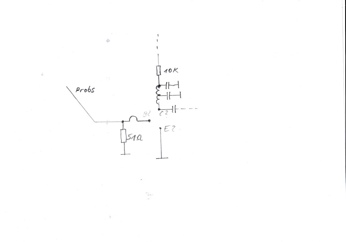

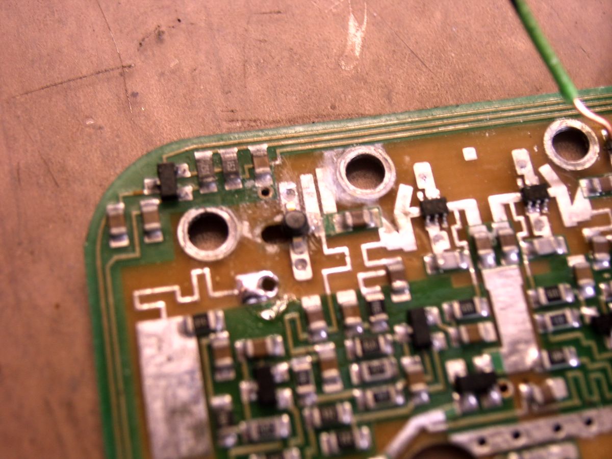

Hallo Forum ! Vielleicht könnt Ihr einem älteren "Kollegen" helfen. In einem CBand LNBF (3,4 -4,2GHz) ist durch Eigenverschulden der Eingangstransistor um einen Anschluß beraubt worden. Nunmehr stehe ich vor der Herausforderung heraus zu bekommen um was es sich für ein BE handelt. SOT 103 Gehäuse also 4 Anschlüsse und auf der Oberseite K als Aufdruck. Es sind 2 Transistoren die direkt an den Probs hängen also für Horiz. und Vertikal. Den verbliebenen habe ich an ein Atlas DCA55 gehangen der mir was von N Channel Junction FET erzählen will wo Drain und Source nicht identifizierbar sind. Ich glaube eher an Microwave Transistoren ähnl. BFG65. Wer kennt die Bezeichnung K auf dem kleinen Kameraden. Google gibt leider nicht mehr Preis. Danke für Eure Hilfe. Gruß Wolfgang

Alles was ich bisher gefunden hab passt nicht zum Transistor .Gleich garnicht das K bei den SMDs. hier mal ein Bild. Gruß Wolfgang PS auf der Rückseite steht nichts.
Ich denke, es ist ein FET, und kein Bipolartransistor. Üblich sind z.B. Mitsubishi's MGF als LNA. Wie alt ist das Teil, wo stammt es her, Bild? Gruss
Das Gate hat keine elktrisch Kontaktierung und dient selbst als "Antenne"?
Zur Erklärung. Auf der linken Seite befindet sich BE um das es geht,rechts neben dem Befestigungsloch. Der mittige Anschluß (B?)fehlt (abgebrochen) von diesem ging ein Silberdraht in Form einer Spule mit halber Wcklg.zu dem darunterliegenden Streifenleiter. Die oben und unten ligenden Beinchen könnten der E sein ,was dann für BFG65 oä. sprechen könnte,oder ? Gruß Wolfgang An den Streifenleiter - in dem Loch waren die Probs die ins LNB Gehäuse führen angelötet Das LNB ist ein Zinwell CF Band LNB ZCF D21A

Das ist kleiner als SOT 103. ( Habe ich mir fast gedacht, bei der Frequenz ) Als GHZ bastelder Funkamateur würde ich experimentell mal einen MGF 1302 testweise einbauen. Natürlich dürfte der Abgleich der Schaltung auf exakt den Typ ausgelegt sein, der jetzt kaputt ist. Aber einen Versuch wäre es ja wert.

Es kann auch gleich ein ganzer LNA sein. aehnlich MAR-6 von Minicircuits.
Sorry sollte das wirklich ein FET sein ? Die schaltung sieht nachdem was ich aufnehmen konnte so aus
Ich wuerd auf einen LNA tippen, der Eingang ist ueblicherweise extern AC gekoppelt. Dh da sollte noch ein C vornedran sein. Mit einem Bipolaren, resp einem Fet erreicht man dasselbe. eine Frage der Impedanzen. Schau mal unter MAR-6 (der bringt die Bandbreite nicht!) oder aehnlich.

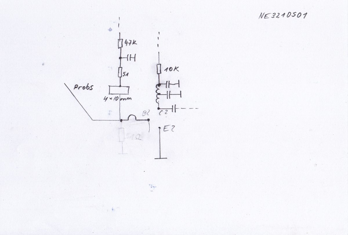

Mach bitte mal ein Foto der zweiten Seite des PCB. Ich hätte eher so etwas erwartet, wie angehängt. D.h. die 50 Ohm sind dann im Pfad der beiden "Flügel". Die 50 Ohm sehen am Eingang irgendwie seltsam aus. In einem LNA versenkt man nicht so einfach mal Leistung vom Antennenelement in einem Widerstand am Eingang, das erhöht die nur Rauschzahl... Ebenso sind Gain Blocks eher verpönt, wegen der Zwangsanpassung (und der damit hohen Rauschzahl). Ein Bipolartransistor funktioniert mit Basisspannung Null überhaupt nicht als Linearverstärker, daher schliesse ich diesen definitiv aus..
So als erstes möchte ich mal das aufgenommene Schaltbild korrigieren. Der 51Ohm Widerstand geht nicht an eine Massefläche-keine Ahnung welche Aufgabe die ca 4 x 10mm große Fläche hat . Von da aus gehts ja dann weiter. Zum anderen DANK an JENS der das Teil gefunden hat. Nun muß nur noch der Transistor selbst gefunden werden. Gruß Wolfgang So nun hab ich das Teil gefunden was garnicht so einfach ist. Allerdings gibt es verschiedene Varianten. Mit 2,97 € p/Stück ist dieses hier ganz OK: http://www.ebay.de/itm/NEC-NE3210S01-T1B-SMT-86-X-to-Ku-BAND-SUPER-LOW-NOISE-/321142865898?pt=Bauteile&hash=item4ac59b3fea#ht_1756wt_808 Allerdings irritiert das -T1B oder steht das für SMD Ausführung ?

>weiter. Zum anderen DANK an JENS der das Teil gefunden hat. Nun muß nur Bitte bitte ;-) Auf deinem Foto ist das nicht so genau zu erkennen, aber hat der auch ein achteckiges Gehäuse "untenrum"? Oben isses rund. Das nur noch mal zur Sicherheit, damit man wirklich fast sicher davon ausgehen kann, daß es der richtige ist. In dem ebay-Foto sieht man das ja rel. gut. >Allerdings irritiert das -T1B oder steht das für SMD Ausführung ? Brauchst doch nur mal in das von mir genannte pdf zu schauen. Steht doch deutlich auf der ersten Seite, daß dieser Zusatz nur eine Verpackungs-/Liefervariante ist (diese Angabe in ebay ist also für die Katz' ;-)
Nach etwas längerer auch krankheitsbedingter Pause die POSITIV MELDUNG. habe 3 Stck dieser Transistoren aus Hongkong bekommen ,eingelötet und das Teil looft wieder. Dank an Alle die sich mit bemüht haben. Gruß Wolfgang
