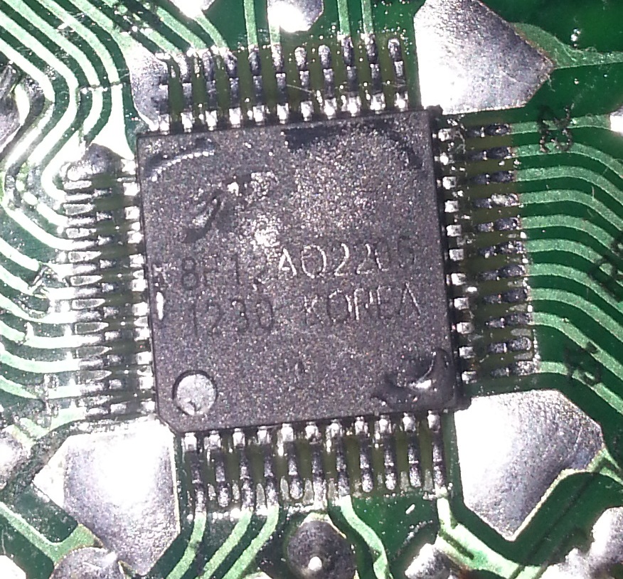

Hallo Bei unserem Warmwasserbereiter ist eine Elektronik zur Temperatursteuerung verbaut. Das Problem dabei ist, dass nach einem Stromausfall jedesmal die Soll-Temperatur wieder eingestellt werden muss. Da das Gerät nur nachts (zum entsprechend günstigen Stromtarif) mit Strom versorgt wird, muss man also jeden Tag aufs neue einstellen. Ich hab mir nun gedacht, die steuerung mit einem Akku zu versorgen. Diese bekommt vom Netzteil aber 3 unterschiedliche Spannungen, 5V, 9V und 12V. Auf der Steuerugn sitzt ein Chip mit der Aufschrift 8F12AQ2205. Datenblatt konnte ich bislang keines finden und mit dem PCB Layout kommt man auch nur bedingt weiter... Wie würdet ihr an die Sache rangehen?

Zelda schrieb: > Hat niemand eine Ahnung wo ich ein Datenblatt vom 8F12AQ2205 beziehen > kann? Bild? Dann kann man eventuell den Hersteller identifizieren ...
Außer der Modellbezeichnung steht noch 1230 Korea drauf...

Zelda schrieb: > Außer der Modellbezeichnung steht noch 1230 Korea drauf... Oh. Nee, dann lässt sich da nichts machen.
