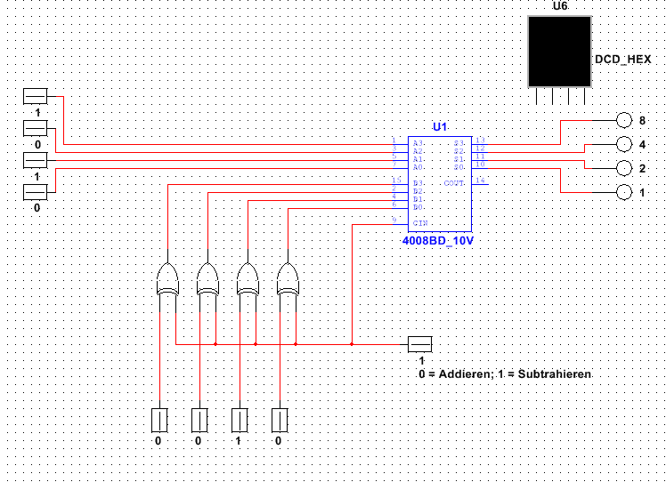

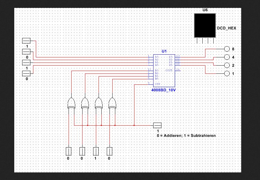

Es geht darum, dass ich einen schaltbaren Addierer/Subtrahierer habe,
dessen Ergebnis maximal 18 liefert. Das ganze wird später ein
Taschenrechner mit Zahlen von 0 - 9. Nun bin ich aber nach einer über
einstündigen Suche ratlos, wie ich das Ergebnis zweistellig in Dezimal
auf ?zwei 7-Segment Anzeigen ausgeben soll. Im Anhang seht ihr die
Schaltung. Im Endeffekt soll dort einfach beispielsweise "15" stehen,
und nicht "F".
Ich wäre wirklich dankbar über ein paar Tipps und Anregungen.

Wenn ich deinen Schaltplan richtig interpretiere, hat deine
7-Segment-Anzeige bereits einen 4-bit-binär-nach-hex-Decoder integriert.
Damit geht es auf jeden fall nicht.

von MaWin (Gast)
Das Zauberwort heisst binary to decimal, der nötige Chip 74185, ohne
solche Arithmetikchips nur mit XOR, AND, NOT und OR Gattern ist es recht
aufwändig, obwohl man nur die höherwerigen 3 bit beachten muss, wenn die
grössergleich 5 sind muss man die Zehner-1 anzeigen und 5 abzirhe(3
draufzählen). Dein Cout sagt zunächstmal nur ob die Zahl negativ wird,
also ein Minuszeichen anzuzeigen ist, bevkr du das 2er Komplement
bildest genau so falsch wie beim subtrahieren.

von Stephan H. (stephan-)
wobei Du den Subtrahierer 4008 ja schon da hast.
Also Überlauf fest stellen, damit den Subtrahierer vom Ursprungswert 10
abziehen lassen, und den Rest ausgeben plus der "1" aus dem Überlauf.
Den Überlauf kannst Du machen wenn Du D0-D2 veroderst (zB. mit Dioden)
und das mit D3 verundest.
sieht nach Proteus aus. Ares/ISIS. Oder Workbench ?
Nur etwas klein.
von Marcel S. (blackevil673)
Das ist Multisim

von Peter D. (peda)
Du nimmst einfach einen Komparator (CD4063) und einen weiteren
Subtrahierer.
Wenn der Komparator >9 erkent, ziehst Du 10 ab und zeigst die "1" am
ersten Digit an.

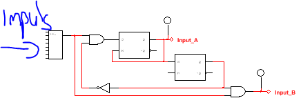

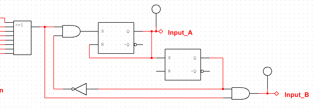

Jemand drückt eine Taste. Ein kurzer Impuls wird abgefangen und damit
wird Ausgang A angesteuert. Beim zweiten Impuls soll allerdings der
Ausgang B angesteuert werden. Ich glaube echt ich hab grade ein Brett
vor dem Kopf.

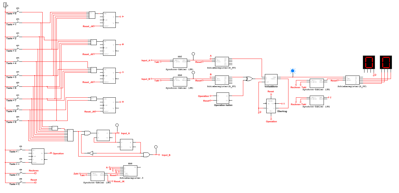

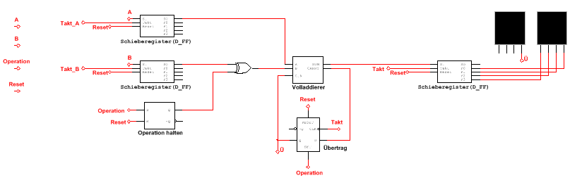

Hier einmal die ganze Schaltung und nur der Problemzweig.
Bei meiner Lösung wird das zweite Flip Flop sofort mitgesetzt, wodurch
es an beiden gleichzeitig ausgegeben wird :/ Irgendein Denkfehler

74147 oder 40147?
> Wie kann ich diesen Wechsel realisieren. Wir wissen im Moment echt nicht weiter.
7474 + etwas Kleinvieh
Keine Ahnung wie ich das in 1920 aufnehmen soll. Ich hab das einfach mit
dem Snipping Tool erstellt. Links im Bild das sind SR-FFs. Ansonsten sag
mir wie ich das 1920 mache :)
von Peter D. (peda)
Kannst Du denn was darauf erkennen?
Die Beschriftungen in den ICs sehen für mich wie Fliegenschisse aus.
Kann Dein Tool kein PDF ausgeben?
Nein, dann nenn mir ein Tool und ich mach die Bilder neu ;)
von Peter D. (peda)
Kann Dein Tool drucken, dann installier einen PDF-Drucker.
Ich weiß dass das auch ohne Snipping Tool geht, jedoch hat mir das auch
keine Qualitätsverbesserung gebracht. Das im Linken Bild sind ganz
einfach RS Flip Flops..die Halbrunden sind "Unds" und das spitze ist ein
NOT...
Ja gut, ich konnte noch näher ranszoomen stimmt. Die ganze Schaltung
krieg ich trotzdem nicht besser...
Es geht ja eigentlich auch erstmal nur um den Part.
