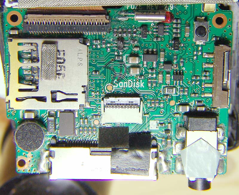

Hallo erstmal, bei meinem MP3 Player Sansa Fuze ist ein NF Kanal ausgefallen. Habe ihn geöffnet um Euch zu fragen welches Bauteil als Kopfhörertreiber infrage kommt. Eventuell die rot eingekreisten, oder findet alles auf einem der großen Chips statt? Für den Müll "noch" zu schade wie ich finde
Klaus B. schrieb: > Eventuell die rot eingekreisten, Unwahrscheinlich, das würde bedeuten, daß da ein diskret (d.h. aus einzelnen Transistoren) aufgebauter Verstärker werkelt. Verfolge doch mal die Kontakte der Klinkenbuchse, für mich sieht das so aus als wäre der quadratische Baustein links neben der Klinkenbuchse da involviert.
Klaus B. schrieb: > Hallo erstmal, > > > bei meinem MP3 Player Sansa Fuze ist ein NF Kanal ausgefallen. > Habe ihn geöffnet um Euch zu fragen welches Bauteil als Kopfhörertreiber > infrage kommt. Eventuell die rot eingekreisten, oder findet alles auf > einem der großen Chips statt? Ich tippe auf den QFN20 links neben der Klinkenbuchse. Sag mal, was da drauf steht, auf dem Foto kann man es nicht erkennen. fchk

@ rufus ja ich dachte auch nur das ggf. 2 "Endstufen Transistoren" nach draussen gelegt worden sind. Das mit der Leitungsrückverfolgung werde ich auch heute Abend beherzigen. Hätte ich auch drauf kommen können ;-) Ok, mache nochmal besseres Bild, bzw. sage an was drauf steht. Der Kopfhörer ist ok, schon gecheckt. Das ganze ist passiert als ich mit dem Ausgang des Players einen zu legenden NF Eingang in einer Minianlage gesucht habe. Mist
Und was ist mit der Buchse ? Vieleicht dur vieles stecken ne Kalte lötstelle bzw leiterbahn gebrochen oder so. Miß doch mal direkt an den Leiterbahnen.

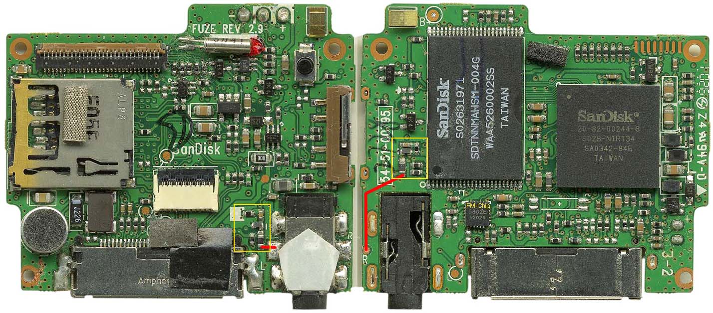

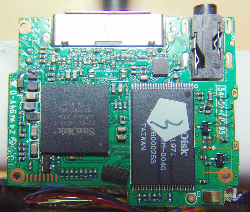

so die beiden Platinen der Übersichtlichkeit halber nebeneinander gestellt. Über den Prozessor habe ich keine Informationen gefunden und ob in ihm die gesamte NF aufbereitet wird. Zudem gibt es ja noch einen Radio Chip, was passiert mit diesem Audiosignal. Wird das bei Radiobetrieb einzeln auf die Buchse geschaltet, oder gibt es eine gemeinsame Kopfhörer "Endstufe" (mein gedanklicher Favorit) in Form der beiden Transistoren am Flash Controller/ RAM. Einer von denen muss durch Vergleichsmessungen festgestellt defekt sein. Ist es überhaupt ein Transistor? und wenn ja welcher? die Bezeichnung tK4 darunter habe ich nur die STK Typen gefunden. Die Platine hat mehr als 2 Layer. Die Buchse ist nachgelötet und die Kopfhorer definitiv ok auf beiden Seiten.
ja ok ich habe gegurgelt, aber da kam nichts verwertbares für mich heraus. Weiss jemand was der drei Bein tK4 für ein Bursche ist? Oder wie könnte ich das herausfinden.
Du wirst nicht umhin kommen, den Signalpfad exakt zurückzuverfolgen, bis du bei einem Transistor oder IC landest. Deine Bilder könnten etwas größer sein.

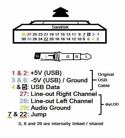

die Rückverfolgung nehme ich heute Abend auf,parallel dazu habe ich erfahren das unten am USB/Data Kabel Adapter auch True Line out Ausgänge bereitstehen. Das könnte die Rettung auf eine andere Art und Weise sein. Es gibt diese kleinen Headphone Amps von AiiO und eine Szene die auch dem iPod Sound so aufs Fahrrad helfen.....wenn alles gut geht ist mir diese Variante erstmal am viel versprechendsten. http://www.head-fi.org/t/421318/sansa-fuzes-diylod-v1-v2-guide-56k

so nochmal ein etwas grösseres Bild @ Klaus R. Ach Klausi was soll ich denn machen??? auf Erbsen knien??

an alle interessierten, statt Rückverfolgung die sich als schwierig gestaltete, ganz zu schweigen von der Identifizierung bzw Typisierung der Bauteile, habe ich es nun so gemacht wie im oben angegebenen Link beschrieben. Bischen fummelig den Stecker umzurüsten, funktioniert aber. Gerät insoweit gerettet. Nachteil: Externer Verstärker nötig. würde mich aber trotzdem noch für 2 Dinge interessieren: 1. was ist der tk4 2. der Ein/ Ausschalter hat die Nase verloren, kennt jemand einen passenden Ersatz?
