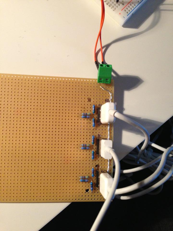

Hallo zusammen! Wir hatten in der Firma ein paar alte Funktelefone im Elektroschrott. Ich fand es etwas schade das ganze wegzuwerfen, also hab ich 3 Akkus ausgebaut und daraus ein Mobiles- Akkupack gebaut, wie man es aus China kennt. Ich wandle die 3.6 V Akkuspannung in 5 V um und führe die auf eine USB Buchse wo mann dann sein Handy aufladen kann. Bei Nicht-Apple Geräten funktioniert das Ganze einwandfrei, sobald ich es ansteck beginnt es zu laden. Nun stehe ich vor dem Problem, die wohl schon so mancher Bastler mit iPhone hatte - Die Apple USB Charging Speccs. Habe hier im Forum schon einige Methoden gefunden, wie es funktioniert (2.5 V Spannung auf Dataleitungen, Datenleitungen mit Widerstand kurzschliessen etc.) Leider sind diese threads relativ alt und wohl nicht mehr gültig. Habe bereits diverse Spannungen auf den Datenleitungen probiert 2V/2V 3V/2V 2.5V/2.5V 2V/2.8V Auch habe ich es mit Widerständen probiert alle mit Unterschiedlichen Erfolgen. Das iPhone beginnt zu laden und unterschiedlich der Methode stoppt es nach 3-20 Sekunden mit der Meldung: Dieses Zubehör ist nicht geeignet. Hat hier vielleicht jemand schon eine Lösung gefunden welche Spannung man auf die Datenleitungen geben muss, dass das iPhone im Ladezustand bleibt? Und die die meinen es liegt am Chip im Kabel, Ich lade mein iPhone mit einem nicht-Apple Kabel sowie einem Nicht-Apple Netzteil auf und es funktioniert.
Hier steht eig alles was du brauchst: http://learn.adafruit.com/minty-boost/icharging Hab mir mit den Daten ein 3-Fach Ladegerät gebaut, siehe Anhang
Klaus79 schrieb: > Hier steht eig alles was du brauchst: > http://learn.adafruit.com/minty-boost/icharging > > Hab mir mit den Daten ein 3-Fach Ladegerät gebaut, siehe Anhang Also wenn ich das jetzt richtig aus der Seite verstanden habe, Muss man einfach auf jeden Daten eingang einen Spannungsteiler mit 79k / 49.9k schalten so dass dann jeder 2V hat. Das habe ich nun probiert, funktioniert leider nicht. Wie hast du das gelöst bei deinem Gerät wenn ich fragen darf?

Klaus R. schrieb: > du benutzt aber ein original apple ladekabel, oder? > Nein ein Belkins Ladekabel (Kein China Schrott) das funktioniert an der Steckdose Problemlos auch mit Nicht Apple Netzteilen. L. P. schrieb: > Teste doch deine Schaltung mit einem Labornetzteil. Da siehst du auch > gleich die Stromaufnahme vom iDevice ;) Habe ich bereits gemacht, aus irgendeinem Grund sackt die Spannung an den Dateneingängen auf 1.6 V herunter bei Belastung.. Zieht das Teil soviel Strom auf den Datenleitungen? Und falls ja wärs trozdem komisch denn hab die 2V/2V kombination auch schon mit kleineren Widerständen erprobt.
Bei mir liegen 2,8 V und 2,0 V an damit das iPhone mit bis zu 1A läd. Ist quasi in 20 Min voll :)
Armando schrieb: > Habe ich bereits gemacht, aus irgendeinem Grund sackt die Spannung an > den Dateneingängen auf 1.6 V herunter bei Belastung.. Zieht das Teil > soviel Strom auf den Datenleitungen? Und falls ja wärs trozdem komisch > denn hab die 2V/2V kombination auch schon mit kleineren Widerständen > erprobt. Wie dick sind denn deine Zuleitungen? Ich würde die Spannung nicht zuerst an den Datenleitungen messen sonder wohl eher am +5V Pin der USB Buchse. Hat dein Netzteil eine Strombegrenzung die zuschlägt? Foto vom Aufbau wär ganz gut... lg.

Moin, mich hat das Thema neugierig gemacht, da ich mein iPhone 5 mit Lightning Kabel an jedem USB-Port -Ladegerät/-Computer/-Akku(aka Powerbank) laden kann. Als ich mit meinem Labornetzteil nur +5V an V_USB und GND an das USB-Lightning Kabel angeschlossen habe passierte nichts. Ich habe eine Vergleichsmessung mit einem USB-Akku gemacht und gesehen, dass dort V_USB ebenfalls an D+ und D- liegt. Das iPhone habe ich schon sehr oft damit aufgeladen und konnte keine Probleme feststellen. Also: 5V vom Labornetzteil an V_USB, D+ und D- und natürlich GND an GND. Läuft wunderbar. Frage: Wozu also die Spannungsteiler?
Jens schrieb: > Frage: Wozu also die Spannungsteiler? Um sich an die "USB Battery Charging Specification" zu halten. Ohne Serienwiderstand die USB-Datenleitungen mit 5V zu verbinden, halte ich für sehr, sehr mutig; so ein iPhone 5 ist schließlich kein Wegwerf-Billigartikel.
Rufus Τ. Firefly schrieb: > Jens schrieb: >> Frage: Wozu also die Spannungsteiler? > > Um sich an die "USB Battery Charging Specification" zu halten. Danke für den Hinweis. Die 2 V Grenze konnte ich direkt im Dokument finden. > Ohne Serienwiderstand die USB-Datenleitungen mit 5V zu verbinden, halte > ich für sehr, sehr mutig; so ein iPhone 5 ist schließlich kein > Wegwerf-Billigartikel. Hmm, jetzt wo du es schreibst merke ich das auch. Immerhin wissen wir jetzt, dass man ein iPhone 5 im Notfall so laden könnte. :-) Gruß Jens
