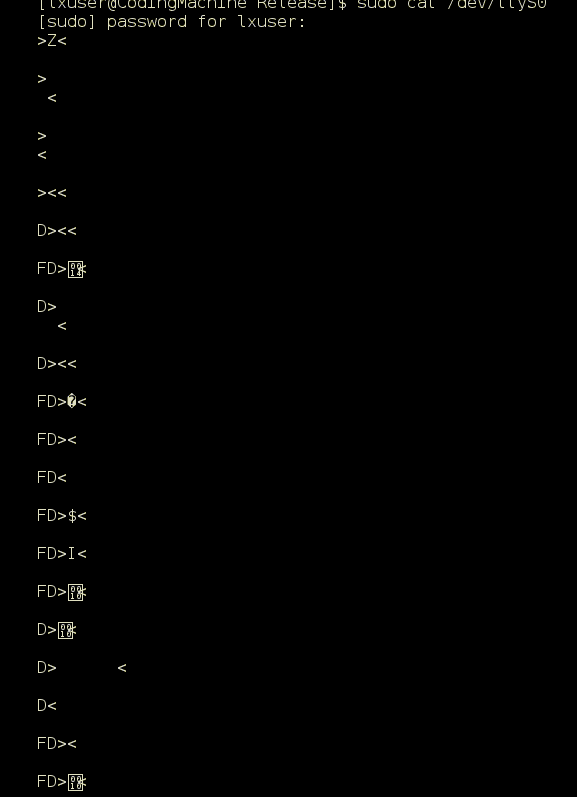

von Martin Z. (Gast)
Hey,
also wenn ich das delay rausnehm und dann ein Zeichen schicke bekomm ich
im Terminal ganz viele F und D für die entsprechenden Fehler und ne
bunte Tüte Zeichen die ich alle ausser dem ersten nicht geschickt habe
und es nimmt auch kein ende mehr.
Gibs noch n alternatives programm statt microterm?
ich weiß nämlich nicht was daran besonders ist.
Hab XTerm ausprobiert der bringt das selbe Ergebnis.
Hab ein Screenshot vom Terminal angehangen.
Falls das irgendwie weiterhilft.
Martin
von katastrophenheinz (Gast)
ich hab dein Programm incl. der oben angegebenen Änderungen mal bei mir
rennen lassen ( mega32@8MHz/38400Bd ) - funktioniert fehlerfrei.
D.h. der Fehler bei dir liegt an anderer Stelle.
 - wie sieht dein AVR-Testaufbau aus ( Eval-Board, Arduino, Steckbrett )
 - Wie sieht die serielle Strecke zw. AVR und PC aus ( RS232 /
TTL-Level, Bluetooth, USB-to-Serial, ... )

wenn ich RXD und TXD miteinander verbinde bekomme ich im Terminal immer
wieder den gesendeten Buchstaben gefolgt von zeichenumbrüchen wobei mir
aufgefallen ist das der Abstand zwischen den Buchstaben pro ausgabe
verdoppelt.
Ich habe zum vergleich nochmal mein Pollin Eval Board rausgekramt und
bin da zu dem gleichen ergebnis gekommen.
Mir ist außerdem ausgefallen das das Program auf dem MC scheinbar normal
läuft wenn ich das Terminal nicht auf Empfang stelle (ich seh es daran
das die LED pro senden umgeschaltet wird).
> verdoppelt.
Nochmal genauer: Du hast jetzt auf der 5V-Seite des selbstgelöteten
Max232 Rxd und Txd miteinander verbunden, korrekt?
Und wenn du jetzt z.B. einmal 'a' (ohne Return) über Xterm oder was
weiß ich sendest, dann kommt wiederholt 'a' + immer mehr '\n' zurück??
Wenn das so ist, dann hat deine RS232-Strecke irgendwo nicht nur ein
Gedächtnis, sondern auch eine fette Macke.
Und mit dem Pollin Eval Board ( das hat einen eigenen RS232-Treiber,
korrekt? ) kommt dieselbe schrottige Ausgabe?
Und der Serial-Port deines Rechners ist der normale 9polige
DB9-Male-Stecker? Dann schließe an diesem Stecker mal, zB. mit einer
Krokodilklemme, die Pins 2 und 3 kurz (das sind der zweite und dritte
von links in der oberen Reihe) und gucke, was das Terminalprogramm dann
macht.
Gruss, Heinz
