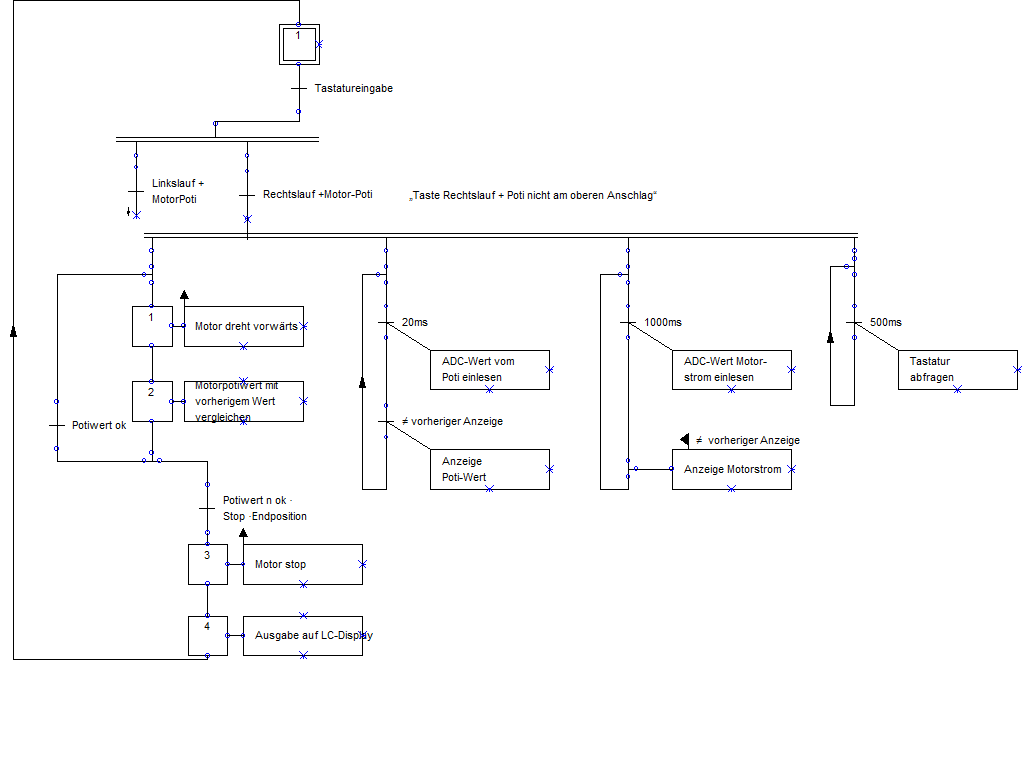

Hallo zusammen, ich bin dabei einen Atmel µ-Controller zu programmieren und tue mich damit allein sehr schwer. Ich bin 34 Jahre alt und habe nur ein wenig Programmiergrundkenntnisse in C. Ist hier jemand bereit mir über Teamviewer oder noch besser persönlich kostenpflichtig zu helfen? Ich bin bereit 50€ die Stunde zu bezahlen, z.B. mittels Paypal Sofortüberweisung. Studenten der Informatik ab dem 3. Semester können mir sicher gut helfen. Erfahrungen mit µ-Controllern von Atmel wären hilfreich. Ich benötige hauptsächlich Hilfe bei der Timeransteurung, einlesen von Tastatureingaben über ein Matrix-Tastenfeld, Analogauswertung und der strukturierten Programmierung z.B. mittels Funktionen, um das Wichtigste zu nennen. Ich arbeite mit einem Atmega32, es kann aber gern auch noch gewechselt werden Anbei habe ich auch schon eine Grafcet-Ablaufsteurung der Software erstellt, die ich mit Eurer Hilfe umsetzen möchte. Meine private Emailadresse lautet: mathes.hamann@googlemail.com Ich komme aus dem Raum Düsseldorf. Viele Grüße und bis dann. ..

Matthias H. schrieb: > Dann hatte ich jemanden, der sich persönlich um mich per Teamviewer > gekümmert und mich geführt hat. > Dadurch habe ich wichtige, grundlegende Arbeits- und programmierweisen > gelernt, die ich so nicht hätte erfragen können. Das liegt oft daran, dass die falschen Fragen gestellt werden. Die Fragenden haben sich schon irgendeine Struktur überlegt und wollen nurnoch wissen wie sie GENAU DAS implementieren. Eine Frage a la "Wie ziehe ich so ein Projekt auf?" liest man nur ganz selten. In deinem Fall zB. wird das schon fast Threading wenn ich dein Diagramm richtig interpretiere. Deshalb würde ich für jede Hardware Funktion außer dem Timer eine art Lib, also ein C und H File erstellen, mit jeweils ähnlichen Funktionen und einem Vernünftigen Namensschema. zB soll jede Lib eine Funktion libname_init( void ); haben. Außerdem eine Lib mit dem Timer als Thread Scheduler. Eventuell dafür dann nested Interrupts aktivieren, um eine vernünftige Zeitbasis zu haben. Man kann ja dann zu Funktionslaufzeit neue Threads sperren. Dann kannst du dein ganzes Diagramm da mehr oder weniger so implementieren wie dus hingemalt hast.

Dann käme die nächste Feststellung: Was soll es denn werden ? Dein
Ablaufdiagramm suggeriert, daß der Motor eine Rückmeldung über die
Position mit einem Motorpoti macht, dessen Sollstellung über Tasten UP
und DOWN eingegeben wird, demnach in Stufen. In wievielen Stufen denn ?
Das (Arduino-)Programm zu deinem Diagramm wäre eher simpel:

aber ich sage dir, daß es nicht besonders befriedigend sein wird. Die Tasten werden zu langsam abgefragt, auch wenn sie wie wohl beabsichtig im Halbsekundentakt zählen, die Anzeigen (Position, Strom) sind sehr unterschiedlich - die eine zu schnell, die andere zu langsam, und die Motorreglung erfolgt nicht mit einem PID-Regler, sondern abrupt, der Motor fährt die Positionen nur ungenau an.

Erstmal müsstest du schreiben was du genau machen wilst, das diagramm ist zumindest für mich unklar, die abfragezeiten sind wahrscheinlich nicht sinnvoll...
