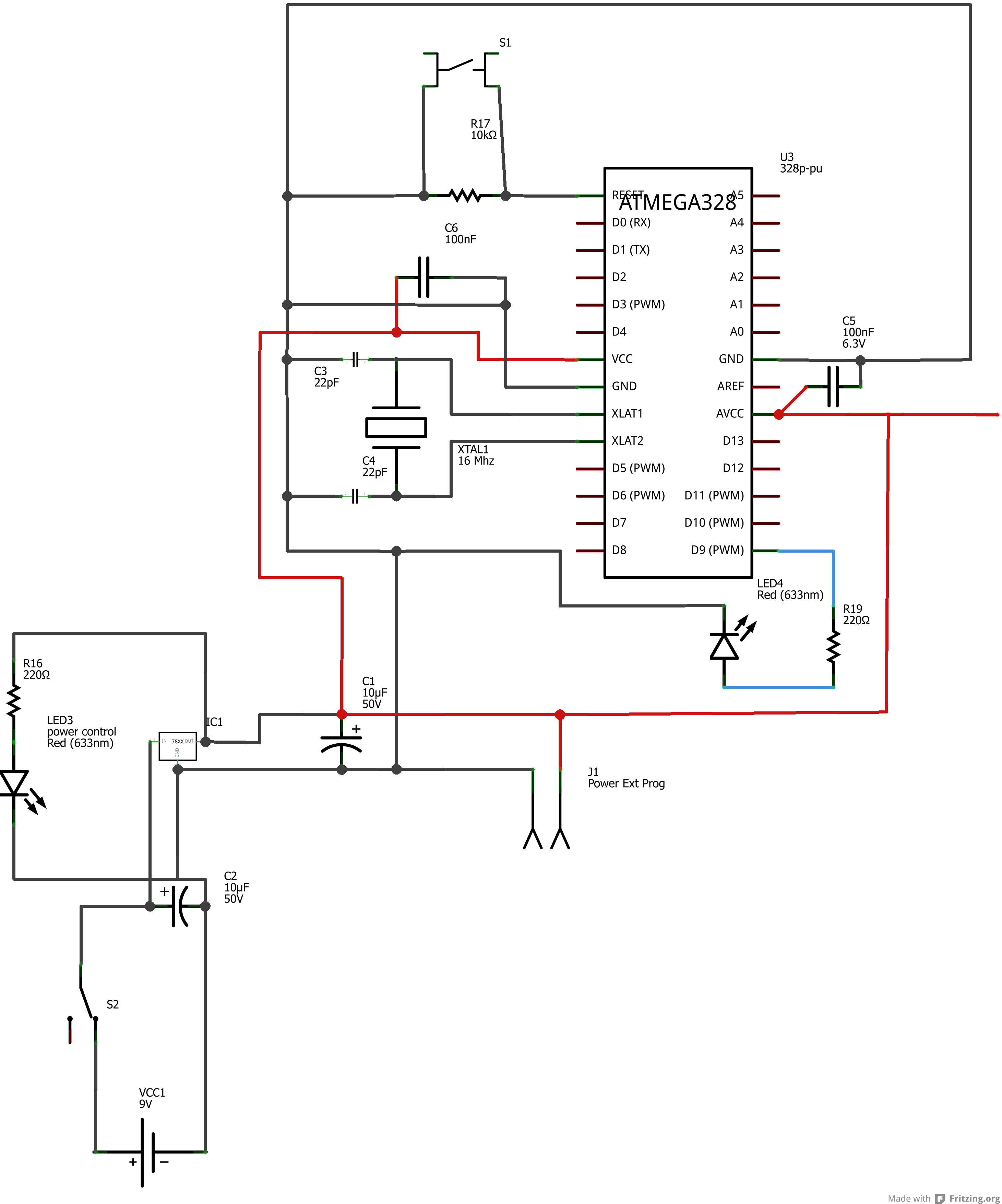

Hallo zusammen, mein erster Beitrag hier, ich dachte eigentlihc ich komm ohne fremde Hilfe aus, aber nun komm ich seit Tagen nicht weiter. Ich verstehs einfach nicht. Deshalb hoffe ich hier auf konstruktive Kritik und Lösung meines Problems. Bin Anfänger im gesamten Mikrocontroller, Platinen, Löten, Schaltung... Sektor als bitte verzeiht mir die ein oder andere Ungeschicktheit. Mein Projekt ist eigentlich recht simpel. Ne Lichtschranke, nen LCD, nen 4x3 Keypad und nen Ausgang zu ner Kamera. Wurde schon tausendmal gemacht und sollte kein Problem sein. Grundlage des ganzen ist ein Arduino (und schon die ersten Feinde gemacht..), Ziel ist eine eigenständige Platine mit nem eigenen 328p drauf. Bootloader, programmierung des chips klappt alles... Die ganze Schaltung an sich funktioniert auf dem Breadboard. Vollkommen losgelöst vom Arduino, Stromversorgung aus 9v Block. Das Problem ist nun die Umsetzung von Breadboard --> Platine. Das will einfach nicht. Inzwischen bin ich bei Versuch Nummer 3. Nummer 1: Komplett aufgebaut, alle Bauteile angelötet, LCD angeschlossen, geht nicht. Simples Blinkprogramm funktioniert. Nummer 2: Bauteile weitmöglich reduziert auf LCD Ansteuerung. Nix geht. Blinkprogramm auch nicht. (erste Platine mit versilbertem CU Draht) Nummer 3: reduziert auf 328p und LED die in der Schaltung vorkam. Nix geht, Blinkprogramm geht nicht. (Blinken an Arduino Port 9, == 328p Pin15 PB1) Im Anhang hab ich mal Fotos von Version 3 reingemacht (großzügige Kabelbrücken da nicht final). Außen herum läuft ein GND Leitung aus versilbertem CU Draht 0,6mm. Stromversorgungsleitungen sind der selbe Draht 0,6mm. Signalleitungen (bspw. auch Quartz) hab ich mit Beinen von Widerständen gemacht, da ich aus Nummer 2 den 0,6er Draht in Verdacht hatte. Der lässt sich recht ungünstig Löten find ich. Fast alle Lötstellen werden während dem Abkühlen Matt. Form des Lotest passt, es saugt sich während dem Löten auch an Bauteil und Platine heran, aber direkt beim Abkühlen wird es matt. Zieht der Kupfer draht die Wärme zu schnell raus? Behält er sie zu lang? 100nF Entstörkondensatoren sind an den 5V Eingängen beidseitig dran. Weitere im simplen Beispiel Nummer 3 nicht, die Stromversorgung greif ich vom Arduino Board ab somit gehe ich von einer stabilen Spannung aus. Ansonsten sehen die Lötstellen für meine Augen soweit passend aus, aber ich glaub ich seh so langsam den Wald vor lauter Bäumen nicht mehr. Also, da inzwischen nicht einmal ein simples Blinkprogram funktioniert, hab ich irgendwo einen idiotischen Fehler den ich einfach nicht finde. Hoffe ihr könnt mir helfen. Im Anhang mal Fotos Platine oben/unten und die Fritzing Datei (Breadboard, Schaltplan, Platinenlayout) allerdings vom vollen Projekt, nicht die reduzierte Version 3 aus den Fotos, Platinenlayout aus Fritzing auch noch als png. Falls ihr noch mehr Input braucht, sagt Bescheid. Achja, messtechnisch hab ich nur nen billiges Messgerät wo sich die Nützlichkeit auf Strom und Widerstand beschränkt :( Durchgemessen hab ich das ganze Milliardenfach. auch von oben vom eingesteckten Chip aus, ich konnt nix finden. Den minimalaufbau hab ich nun sogar ohne Spannungsversorgung gemacht um es sauber durchmessen zu können. Denn sobald ich den 7805 Spannungswandler anschließe hab ich immer nen 5K Widerstand zwischen 5V und GND. (ist das normal?). So nun hab ich viel geschrieben und bestimmt einiges vergessen. Ich hoffe auf Hilfe eurerseits, Viele Grüße Martin

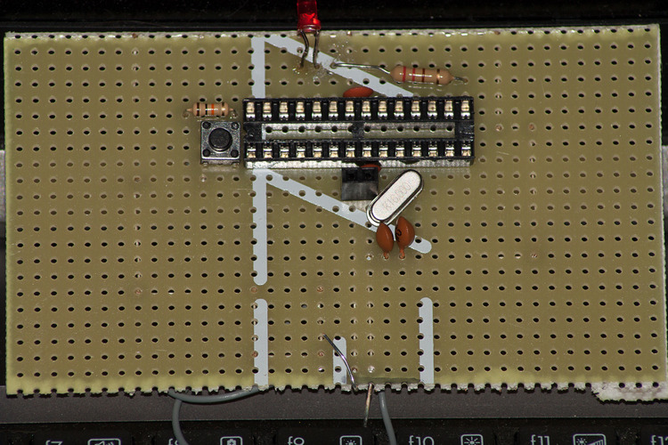

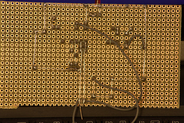

Hi "Mit den beiden ersten Bildern (Größe) hast du dich für den DAU des Monats qualifiziert." Schön zu sehen, dass es überall auf dieser Welt freundliche Menschen gibt... Für alle die außer Beleidigungen auch was konstruktives Beitragen wollen, im Anhang gibt es Schaltplan und Quellcode (Atmel Studio Solution) von dem was es mal werden soll. Und den Schaltplan reduziert auf das was gerade bereits nicht geht. Eine blinkende LED. Quellcode datei dafür... naja, die drei zeilen schreib ich mal direkt hier rein: int led = 9; void setup() { pinMode(led, OUTPUT); } void loop() { digitalWrite(led, HIGH); // turn the LED on (HIGH is the voltage level) delay(1000); // wait for a second digitalWrite(led, LOW); // turn the LED off by making the voltage LOW delay(1000); // wait for a second } Das hochkomplexe Beispiel dient nur dazu den Fehler zu finden. Ich seh zwar den Wald vor lauter Bäumen nicht mehr, aber glaube nicht dass der Fehler im Quellcode liegt hier... Schaltplan sieht auch selbst für nen fachfremden wie mich noch überschaubar aus. Daher die Bilder meines Lötergebnisses falls hier irgendwas nicht korrekt ist.
Die Erklärung für Dein Problem ist extrem einfach zu finden. R17 zieht den low-aktiven Reseteingang des Prozessors dauerhaft auf Masse. Dadurch kommt der Prozessor nicht aus dem Reset heraus. Statt dessen sollte R17 zwischen VCC und Reset liegen. Deine Lötstellen sind einwandfrei, und man sieht auch, dass Du Dir viel Mühe mit einem akkuraten Aufbau gegeben hast. Vermutlich verwendest Du ein bleifreies Lot. Die glänzenden Oberflächen, wie sie in vielen Lehrbüchern als wichtiges Kriterium für einwandfreie Lötstellen beschrieben werden, gibt es nur bei bleihaltigen Loten (bzw. auch bei anderen Eutektika). Die ringförmige Masseführung sieht zwar aufgeräumt aus, ist aber ungünstig, weil dadurch nur eine große Induktivität produziert wird. Sinnvollerweise solltest Du die beiden GND-Anschlüsse am AVR direkt unter dem Chip miteinander verbinden.
Hi vielen Dank für die Antworten. Da ist er, der Baum im Wald... Unglaublich, mehrfach alles kontrolliert, mehrfach auf dem steckbrett nachgebaut. mehrfach schaltplan umgebaut, aber NIE auf diese stelle geschaut. Bitter bitter. Ich werd es heut im Lauf des Tages ausprobieren. Vielen Dank schon einmal Grüße Martin

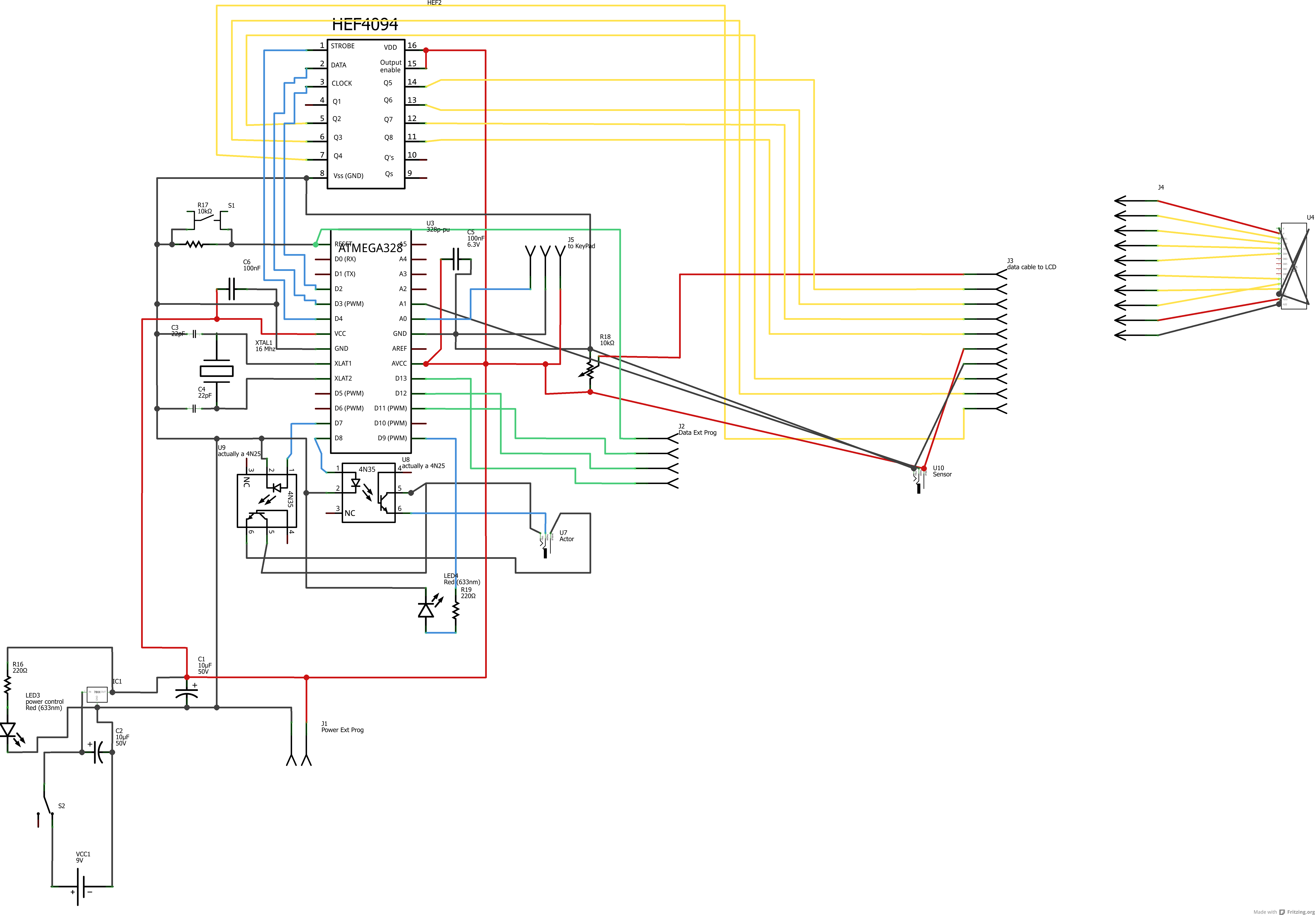

Wie schon geschrieben muss der 10k vom Reset auf +5V gehen. Des weiteren wird dein Kontroller nicht lange leben wenn du in deiner erweiterten Schaltung die Leds der OK ohne Vorwiderstand betreibst.
Hi Hubert, autsch. auch da hast du recht. Stecken noch brav auf dem Breadboard :) Aber sind wohl in einer der Nachtschichten nicht in die Zeichnungen gekommen. Werd ich nachholen, und das Layout dann wohl nochmal anpassen. Grüße Martin
