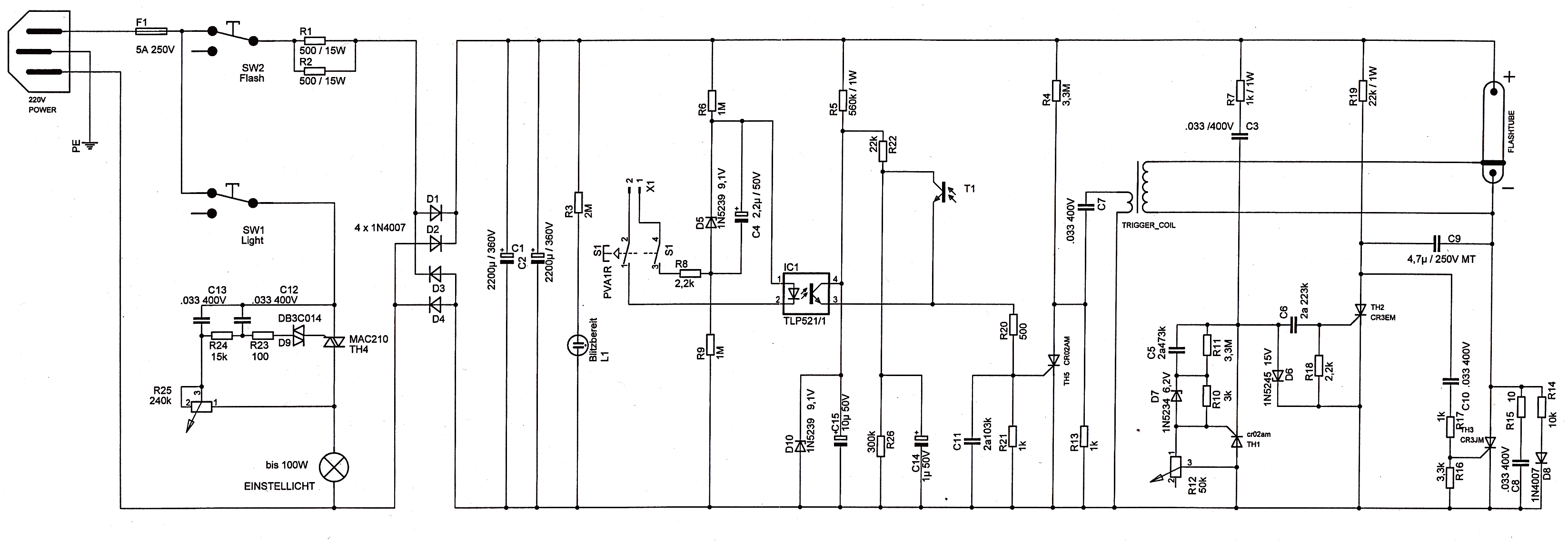

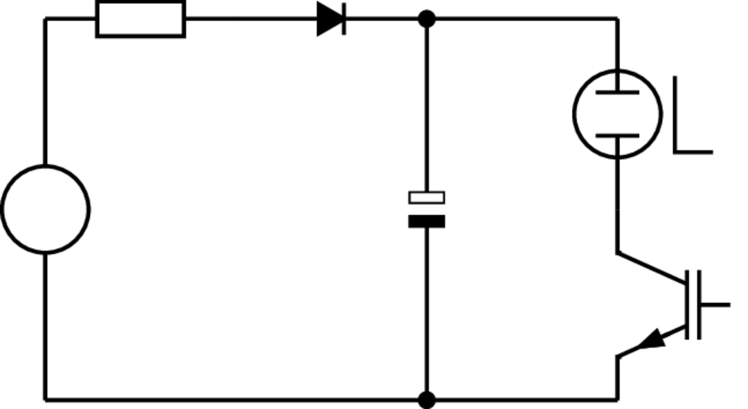

Nutze mal die SuFu. Ich habe hier im Forum schon mal den Schaltplan eines Studioblitzes gepostet. Da kannst du sehen, wie das mit der Abschaltung funktioniert. Torsten
Ich nehme mal an du meinst diesen da? Wird sicher funktionieren, aber die Ladeschaltung etc... Es gibt besseres ^^
Hallo, Die Schaltung habe ich über SuFu gerade auch gefunden. Ich habe sie aber leider nicht vollständig verstanden. Linke Seite des Gleichrichters ist klar. Dann kommt die Kondensator-Bank und die galv. getrennte Zündvorrichtung (mittels X-System und Slave-Trigger wie ich vermute). Leider habe ich keine Ahnung wie die Zünd- und Löschvorrichtung mit Th1 bis Th3 funktionieren soll. Fehlen da noch Bauteile? Ich meine: Woher weiß der/die Löschthyristoren, dass JETZT gelöscht werden soll (es gibt keine Verbindung nach links)? Kann mir den Schlatungsteil jemand näher erklären? Noch eine kleine Frage am Rande: Ich habe irgendwo gelesen, dass man eine Spule bräuchte, um die Löschung zu ermöglichen. Wird hier die parasitäre Induktivität genutzt oder ist das L nicht nötig? Noch eine andere Frage: Wenn ich einen durchgeschaltenen Thyristor habe, der gelöscht werden soll und parallel einen Zweig bestehend aus C und Hilfs-Thyristior schalte, wie erreiche ich die Kommutierung? Wie verhindere ich, dass der Hauptthyristor noch einen Teil des Stromes weiterhin leitet und damit leitend bleibt? Oder wird der Kondensator zuvor negativ geladen, um eine neg. AK-Spannung am Thyristor zu erzeugen? Christian
Christian Wolf schrieb: > Ich meine: Woher weiß der/die Löschthyristoren, dass > JETZT gelöscht werden soll (es gibt keine Verbindung nach links)? Kann > mir den Schlatungsteil jemand näher erklären? Mit C9 löscht Th2 Th3. Die Lampe wurde gezündet und durch Th3 fliesst Strom (getriggert durch C9, C10). C9 läd sich auf. Zum löschen wird Th2 abgefeuert und C9 sorgt mit seiner Ladung dafür, dass der Strom nicht mehr durch Th3, sondern durch C9 und Th2 fliesst. Th3 löscht sich dadurch. Gruß Jobst
Hallo, danke schon mal für den Versuch mir das näher zu bringen ;) Jobst M. schrieb: > Mit C9 löscht Th2 Th3. > > Die Lampe wurde gezündet und durch Th3 fliesst Strom (getriggert durch > C9, C10). Heißt das, dass die Lampe bereist leitfähig ist, sobald der Zündimpuls abgegeben ist? Ich dachte dieser soll nur das Durchbrechen der eigentlichen Funkenstrecke erleichtern duch Emission von Elektronen. Durch den Spannungspuls ist doch noch kein Ionenkanal für den Blitz aufgebaut, oder? > C9 läd sich auf. Wie herum? links + rechts -, oder? > Zum löschen wird Th2 abgefeuert und C9 sorgt > mit seiner Ladung dafür, dass der Strom nicht mehr durch Th3, sondern > durch C9 und Th2 fliesst. Th3 löscht sich dadurch. Wie wird Th2 gezündet? Wie wird C9 wieder entladen? DAmit Th2 aufhört zu leiten, muss eine ausreichend große Gegenspannung in C9 aufgebaut sein, also rechts +. Vgl oben Triggern von Th3. Danke schonmal Christian
Christian Wolf schrieb: > Heißt das, dass die Lampe bereist leitfähig ist, sobald der Zündimpuls > abgegeben ist? Die Lampe löst den Zündimpuls aus. > Ich dachte dieser soll nur das Durchbrechen der > eigentlichen Funkenstrecke erleichtern duch Emission von Elektronen. Nein, gezündet wird mit Th5 über die Trigger Coil. Mit der Spannung an der Sekundärseite wird das Gas ionisiert und die Lampe dadurch leitfähig, wodurch an C9 auf einmal positives Potenzial ist und damit Th3 zündet - wodurch dann auch Strom durch die Lampe fliessen kann. > Durch den Spannungspuls ist doch noch kein Ionenkanal für den Blitz > aufgebaut, oder? s.o. >> C9 läd sich auf. > Wie herum? links + rechts -, oder? Genau. >> Zum löschen wird Th2 abgefeuert und C9 sorgt >> mit seiner Ladung dafür, dass der Strom nicht mehr durch Th3, sondern >> durch C9 und Th2 fliesst. Th3 löscht sich dadurch. > Wie wird Th2 gezündet? Wie wird C9 wieder entladen? DAmit Th2 aufhört zu > leiten, muss eine ausreichend große Gegenspannung in C9 aufgebaut sein, > also rechts +. Vgl oben Triggern von Th3. Nein. C9 ist links positiv. Dieses positive Ende wird durch Th2 nun auf minus gelegt. Damit ist das negative Ende von C9 am positiven Ende von Th3. D.h. der Strom möchte nun anders herum fliessen aber Th3 wird schon abgeschaltet haben. C9 wird durch die Lampe nun noch geladen und dann war es das mit Stromfluss und Th2 sperrt auch wieder. Über R14 wird C9 entladen. Ach so ... Th2 wird durch Th1 gezündet. Wie das Ding läuft, ist mir im Moment allerdings auch nicht ganz klar. Das einzige, was mir klar ist, ist das die Spannung an den Ladeelkos sinkt, nachdem die Lampe gezündet wurde. Die Entladekurve ist allerdings nicht steil genug, um Th2 zu zünden. Irgendwie wird aber in Th1 bzw. drum herum, eine Zeitkonstante gestartet, die Th1 irgendwann dazu bringt zu zünden (Beachte: Th1 ist gleichspannungsmäßig nirgends mit Betriebsspannung verbunden!) Gruß Jobst
