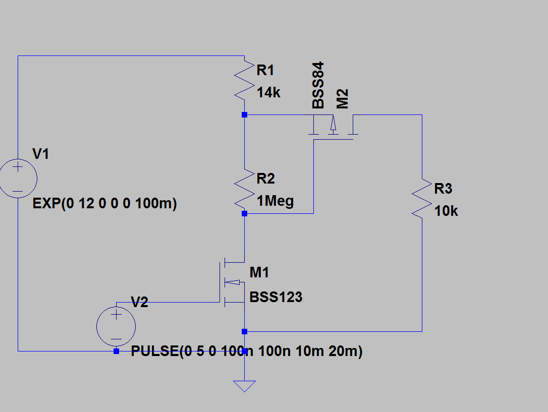

Also schon bei "AVR-Kompatiblen" Spannungsteilern mit max. 10k ist der Verlust doch recht überschaubar. Eine Möglichkeit wäre noch, den Spannungsteiler schaltbar zu machen. z.B. mit einem N-Kanal Mosfet oder direkt an einem Portpin des Controllers. So könnte man ihn immer nur kurz einschalten, um eine Messung durchzuführen. gruß cyblord

> Und du hast sichergestellt dass dein ADC mit dem du das Signal messen > wilst, mit so hohen Widerständen klar kommt? Für einen ADC im AVR wär > das deutlich zu viel. Wie gesagt, dort ist max. 10k empfohlen. > > gruß cyblord Na und, dann kommt da noch ein 10-100nF Kondensator als Puffer und zur Störungsunterdrückung dran. Er will doch eh nur die Batteriespannung messen und die ändert sich nicht sehr schnell. cyblord ---- schrieb: > Eine Möglichkeit wäre noch, den Spannungsteiler schaltbar zu machen. > z.B. mit einem N-Kanal Mosfet oder direkt an einem Portpin des > Controllers. So könnte man ihn immer nur kurz einschalten, um eine > Messung durchzuführen. Das mit dem Port geht so nicht, wenn der sperrt dann würden die 12V Batteriespannung an dem Porteingang liegen. In dem Fall werden die internen Clamp Dioden leitend werden und es fliesst trotzdem Strom.
Udo Schmitt schrieb: > Das mit dem Port geht so nicht, wenn der sperrt dann würden die 12V > Batteriespannung an dem Porteingang liegen. In dem Fall werden die > internen Clamp Dioden leitend werden und es fliesst trotzdem Strom. Auch wieder wahr.
