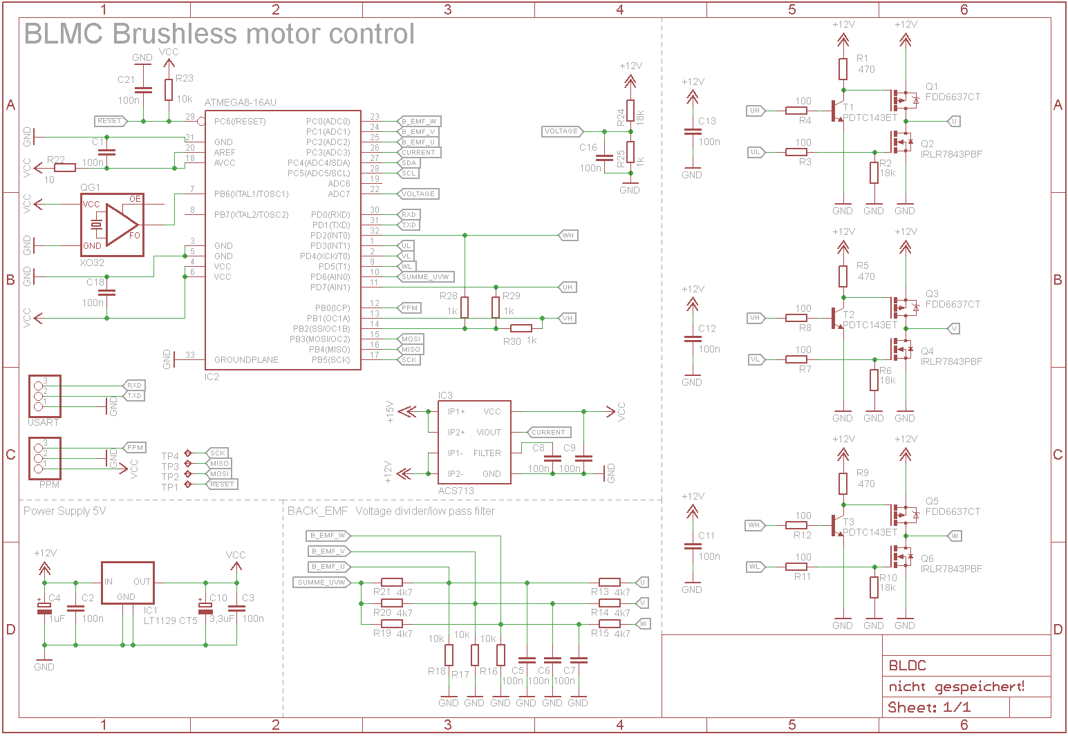

Hallo Zusammen, wie kann man einen Brushless Motor am besten starten? Am Anfang ist ja noch keine BEMF da um die Rotorlage zu erkennen. Klar ist mir schon mit einem Zwangsdrehfeld. Aber da habe ich festgestellt das der Motor auch mal in die Falsche Richtung anlaufen kann oder er auf einmal stehen bleibt. Vielen Dank. Gruß Steffen
Was hast du denn für eine Ansteuerung und welchen Motor? Mit einem Schema könnten wir dir bestimmt weiterhelfen. Gruss

Ich habe mal einen Schaltplan angehängt. Als Controller nutze ich einen Atmega 168 als Fets N und P Kanal ohne Brückentreiber. Den Timer 1 nehme ich zur Erzeugung der PWM ((8MHZ / Prescaler 1) * OCR1A 400) = 20kHz. Zum Starten lade ich dann in OCR1B = 5.

Deine Hardware-Zusammenschaltung an den Spulenpins und dem PWM Ausgang gefällt mir überhaupt nicht. Wenn du Glück hast, macht die PWM gar nichts, womit die FET was anfangen können. Aber zu versuchen einen Ausgansgpin mit 1K runterzuziehen dürfte nicht besonders von Erfolg gekrönt sein.
Karl Heinz Buchegger schrieb: > Aber zu versuchen einen Ausgansgpin mit 1K runterzuziehen dürfte > nicht besonders von Erfolg gekrönt sein. Ich bin mir jetzt nicht genau sicher, ob du die Schaltung kennst, die ist ansich ja vom Mikrokopter geklaut. Aber auch dann sind 1KOhm schon bisschen klein, das könnte größer sein. Zum eigentlichen Thema: An dem Punkt steh ich auch schon ne Weile und habe keine vernünftige Idee, wie ich das hinbekommen könnte. Mit dem Rückwärts-drehen kenn ich auch, soviel muss da gar nicht schief laufen, aber da zieht der Motor massig Strom. Meine Erfahrung bisher ist, wenn ich die Zwangskommutierung am Anfang ziemlich langsam laufen lasse, um das der Motor überhaupt erstmal anfängt zu drehen, den Duty Cycle höher zu nehmen. Je schneller man bei der Zwangskommutierung wird, umso mehr nimmt man den Duty-Cycle zurück. Dein Anfangs-PWM-Wert von 5 finde ich irgendwie arg niedrig, läuft dein Motor damit, wenn du ihn von Hand anstubst? Also mein BLDC läuft erst am einem PWM-Wert von etwa 20 vernünftig rund, zumindest mit einer Last dran, ohne siehts anders aus. Dennis
Dennis H. schrieb: > Karl Heinz Buchegger schrieb: >> Aber zu versuchen einen Ausgansgpin mit 1K runterzuziehen dürfte >> nicht besonders von Erfolg gekrönt sein. > > Ich bin mir jetzt nicht genau sicher, ob du die Schaltung kennst, die > ist ansich ja vom Mikrokopter geklaut. Finde das 'Original' nicht. Es gibt eine Möglichkeit: Wenn die Pins auf Eingang sind und dort nur der Pullup zu bzw. weggeschaltet wird. > Zum eigentlichen Thema: An dem Punkt steh ich auch schon ne Weile und > habe keine vernünftige Idee, wie ich das hinbekommen könnte. Zeig mal deine Timing Geschichte rundherum. Die 200ms hast du kontrolliert?
Karl Heinz Buchegger schrieb: > Finde das 'Original' nicht. > Es gibt eine Möglichkeit: Wenn die Pins auf Eingang sind und dort nur > der Pullup zu bzw. weggeschaltet wird. > >> Zum eigentlichen Thema: An dem Punkt steh ich auch schon ne Weile und >> habe keine vernünftige Idee, wie ich das hinbekommen könnte. > > Zeig mal deine Timing Geschichte rundherum. > Die 200ms hast du kontrolliert? Sorry. Du bist ja nicht der TO > Dein Anfangs-PWM-Wert von 5 finde ich irgendwie arg niedrig Kommt mir auch sehr wenig vor. Das Drehfeld muss ja zumindest soweit stark genug sein, dass es den Rotor dann auch erst mal mitnimmt.
Karl Heinz Buchegger schrieb: > Finde das 'Original' nicht. > Es gibt eine Möglichkeit: Wenn die Pins auf Eingang sind und dort nur > der Pullup zu bzw. weggeschaltet wird. Na der eine Pin bringt die ganze Zeit einfach die PWM raus. Und die anderen Pins, die direkt mit den Transistoren verbunden sind, schaltet man auf Eingang, wenn man die PWM an den Transistoren anliegen haben will, und wenn nicht, schaltet man auf Ausgang. Eigentlich ne ganz nette Sache, hab ich auch verwendet, funktioniert super, ich habs sogar als aktiven Freilauf genutzt, diese Schaltung also nochmal an die Lowside-fets. Karl Heinz Buchegger schrieb: > Zeig mal deine Timing Geschichte rundherum. > Die 200ms hast du kontrolliert? Ich glaube, du verwechselst mich gerade mit dem TO... :-) edit: ok, da warst du schneller :-) Dennis
