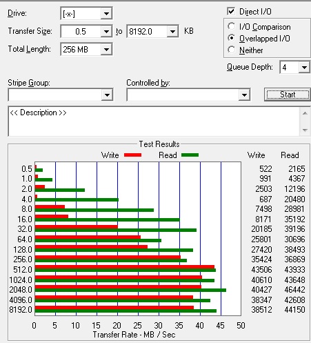

Mittlerweile sind 10 Tage vergangen. Ich habe etliche verschiedene Varianten durchprobiert und micht für eine Lösung entscheiden. Solaris auf dem Rechner installieren und nutzen ist technisch nicht möglich. Mein vorhandenes Mainboard ist von den Treibern her nicht kompatibel. Im speziellen handelt es sich um Netzwerktreiber und Soundkartentreiber. Alle weitern Tools die von Asus zur Verfügung gestellt werden sind auch nur kompatibel mit Windows. Ich verwende Windows 7 als OS auf dem Rechner. Solaris 11 wird mit VMWare virtuallisiert. Die VMWare ermöglicht den physikalischen zugriff auf die Festplatten. Hierdurch wird neues Partitionieren etc. ermöglicht. Hier ist zu beachten, das VMWare maximal 4 IDE-Festplatten einbinden kann. Festplatten mit physikalischen Zugriff werden standardmäíg als IDE-Festplatten eingebunden (die GUI lässt nichts anderes zu). Hierzu gibt es einen Workaround, indem die Konfigurationsdatei von VMWare (Endung .vmx) im Texteditor umgeschrieben wird. Aus den als IDE-Festplatten eingebundenen Festplatten müssen SCSI-Festplatten gemacht werden. Siehe Link: https://communities.vmware.com/message/2142865#2142865 Auch unter VirtualBox können 5 physiaklische Festplatten eingebunden werden. Hierbei ist jedoch auch ein Workaround notwendig, da die GUI keinen physiaklischen Zugriff erlaubt. Es müssen über die Konsole in Windows VDMI-Dateien erstellt werden, in denen auf physiaklische Festplatten verlinkt wird. Dies ist über einen Zugriff auf eine exe von VirtualBox möglich. Siehe Link: http://www.yourhelpcenter.de/2010/02/ein-system-per-virtualbox-auf-einer-realen-festplatte-installieren/ Aus Performancegründen habe ich mich für die Lösung mit VMWare entschieden. Laut einer Onlinequelle ist VMWare im Datenzugriff schneller. Dies habe ich jedoch selber nicht validiert. Zudem spielte hier eine persönliche Favourisierung noch eine Rolle. Info: Unter VirtualBox hatte ich noch ein paar Probleme mit der Auflösung die ich nicht näher untersucht habe. Ich konnte das virtuallisierte System nicht auf 1920x1080 Pixel einstellen. Im Anhang befindet sich ein Bild vom Programm bench32. Ich greife von meinem Laptop aus über ein 1GBit LAN auf den Server zu. Aktuell kopiere ich von meinem NAS aufs ZFS mit einer Schreibgeschwindigkeit von 74,4MB/s. Der Kopiervorgang wurde aus der VMWare heraus gestartet. Heute Nacht habe ich von der lokalen Festplatten (Windows 7) übers Netzwerk auf ZFS kopiert. Geschwindkeit 45MB/s. Der Kopiervorgang wurde von Windows 7 gestartet. Bei den beiden letzten Aktionen scheint das Bottleneck die CPU Leistung zu sein. Diese beträgt zwischen 80 und 90% (alle Kerne werden benutzt) Beim Programm bench32 habe ich die CPU-Last nicht beobachtet. Info: Der VMWare sind alle 4 CPUs und 8 GByte RAM zugeteilt.
Bearbeitet durch User
A. R. schrieb: > Bei den beiden letzten Aktionen scheint das Bottleneck die CPU Leistung > zu sein. Diese beträgt zwischen 80 und 90% (alle Kerne werden benutzt) Wenn ein Haswell i5 durch einen simplen Kopiervorgang ausgelastet wird, liegt das bestimmt nicht an der "schwachbrüstigen" CPU. Geradezu ein Paradebeispiel dafür, wie man durch suboptimale Config auch leistungsstarke Hardware in die Knie zwingen kann.
