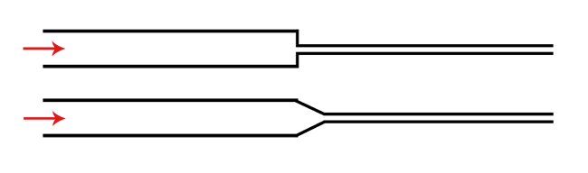

Wenn ich mit einem Lüfter in einem Rohr einen Luftstrom erzeuge und das Rohr dann verjüngen muss, wird der Luftdurchsatz ja gesenkt, da der Lüfter keinen großen Druck aufbauen kann. Aber macht es einen Unterschied, auf welche Art ich das Rohr verjünge? Erhalte ich am Austritt vom Rohr bei der zweiten Variante einen erhöhten Luftstrom? Oder spielt das absolut keine Rolle? Grüße jusaca
Nimm die 2. Variante. Bei der 1. bekommst Du mehr Wirbel an der Übergangsstelle und dadurch kann es passieren, daß die Strömung zu pulsieren anfängst. Das Problem mit den Trichtern hatte auch Christian Morgenstern: http://www.christian-morgenstern.de/dcma/index.php?title=Die_Trichter ;-) MfG Paul
Wenn Du die Möglichkeit hast Version 2 umzusetzen, dann mach’s. In der Praxis wird der Hauptunterschied aber nicht durch die Konstruktion des Übergangs bestimmt, sondern dadurch, dass Du die Strömungsgeschwindigkeit kräftig erhöhst und zusammen mit der Reibung im verjüngten Rohr, Dein Enthusiasmus stark gebremst wird. Hinzu kommt noch: Je höher die Geschwindigkeit, desto größer die Wirbelbildung. Dies erhöht ebenfalls den Widerstand. Musst Du also schlanker werden, so verschiebe diesen Punkt, so weit als möglich, nach hinten.

Rohrverengung ist weniger kritisch als Rohrerweiterung. Bei Variante 2 den Übergang so differenzierbar wie möglich halten und gut ist.
So lala schrieb: > Wenn ich mit einem Lüfter in einem Rohr einen Luftstrom erzeuge und das > Rohr dann verjüngen muss, wird der Luftdurchsatz ja gesenkt Und zwar proportional zur 3. Potenz des radius, wenn ich mich jetzt richtig erinnere. Und das ist ziemlich viel.
Schade... Auf http://www.druckverlust.de/Online-Rechner/Luft.html findet sich keine Berechnung zu deinem Beispiel. "Rohreinlauf" "scharfkantig"/"gebrochen" geht aber zumindest schon mal in diese Richtung.
