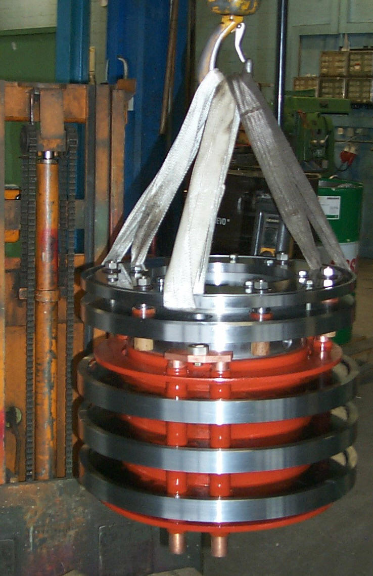

Hallo Ich bin gerade an einem Projekt, das aus 2 Teilen besteht. einen oberen und einen unteren. Der obere muss sich um 360° drehen können, jedoch muss es mit dem unteren durch Kabel verbunden sein. Gibt es irgendwelche Kabelverbindungen die Drehungen zulassen oder irgendwelche Adapter? Ansonsten würde sich das Kabel ja komplett verdrehen.. Hat jemand eine Lösung? Gruss
Um wie viele einzelne Verbindungen geht es? Welche Leistung muss übertragen werden? Wie hoch ist die Spannung? Sind schnelle Signale im Spiel? Welche Entfernung muss überbrückt werden? 360° und wie oft? endlos? lg.
L. P. schrieb: > Welche Leistung muss > übertragen werden? Düsendieb schrieb: > Schleifring? Bei dem Bild das wär dann schon mal in der Größenordnung "kW" ;) lg.

Markus schrieb: > so einem Ding wie der Schleifring habe ich gesucht! Wie groß darf der denn sein? Mein Vorschlag im ersten Bild könnte etwas zu groß sein. Feuchtigkeit Drehzahl?
