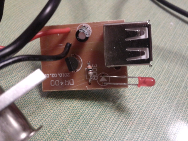

Hallo Leute, ich hab hier einen "12V auf USB Adapter", der bei einem Solarmodul Komplettset dabei war. Das Teil wird an einen 12V Bleiakku geklemmt und soll dann (laut Aufdruck) bis zu 1000mA bei 5V an einer USB Buchse liefern. Als ich an der USB Buchse einen Verbraucher mit ca. 500mA angesteckt habe, ist mir aufgefallen, dass die Spannung erstmal extrem eingebrochen ist (statt 5V waren am Ausgang nur mehr 3,5V messbar). Nachdem ich das Teil aufgeschraubt habe und die Platine untersucht habe, hab ich erstmal nur so gestaunt. Als Spannungsregler wird da ein 78L05 in TO-92 Bauform verwendet. Laut meines Wissens kann dieser kleine Knirps doch nur max. 100mA am Ausgang liefern. Oder täusche ich mich da? Wie soll der 78L05 1000mA am Ausgang liefern können? Die komplette Schaltung befindet sich im Anhang (da die Platine nicht sonderlich kompliziert ist, hab ich die Schaltung mal abgezeichnet). Verteh ich da etwas grundlegend falsch, oder verarscht mich der Hersteller?

Bernhard B. schrieb: > Verteh ich da etwas grundlegend falsch, oder verarscht mich der > Hersteller? Es gibt noch die Möglichkeit, dass du andere verarschen willst. Poste doch bitte das Bild der Platine.
Martin schrieb: > Es gibt noch die Möglichkeit,... Nö. Ich hatte genau SOWAS schon mal in einem Car-Adapter für den Acer N35 drin. Für ein paar Minuten hält der Regler im Transistorgehäuse das auch aus, abr dann dreht er wegen Überhitzung ab. Ich hatte dann einen 7805 im TO220 per Litzen anstelle des 78L05 eingesetzt und ihm nen schmalen Alustreifen gegönnt (eben so groß, wie ich es in das Adaptergehäuse reingekriegt habe) Seitdem werkelt das Teil zuverlässig. Ist also kein Einzelfall. Trotzdem ne Zumutung! W.S.
Sorry für die späte Antwort. Es scheint sich übrigens um das "echte" CE Prüfzeichen zu handeln. Im Anhang noch ein Bild der Platine - für alle die es nicht glauben können. Die Platine sieht übrigens auf der Lötseite genauso professionell aus, wie es die Bauteilseite vermuten lässt. So ziemlich jede Lötstelle war absolut unbrauchbar - echte Maßarbeit eben... Ich bin gerade am Überlegen, ob ich den Hersteller anschreiben soll. Da sich dieser sicherlich irgendwie rausreden wird (von wegen Druckfehler), wird das aber wahrscheinlich nicht viel bringen. Wahrscheinlich hätte da eine entsprechende Rezension auf Amazon mehr Sinn...

Falls das Ding für KFZ vorgesehen ist, ist es komplett untauglich,
weil jegliche Schutzschaltung vor den Widrigkeiten des Bordnetzes
fehlt. Ansonsten ist es ein 100mA 5V Regler, der besser 9V als 12V
bekommen sollte (denn bei 12V entstehen 0.7Watt Verlust, für TO92
am Limit).
Naja, wenn das Ding schon älter ist und nur für USB1.1 gedacht ist, dann reichen 100mA. Das kann das Teil schon schaffen. 1A und USB passen sowieso nicht zusammen.
