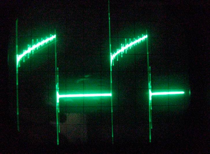

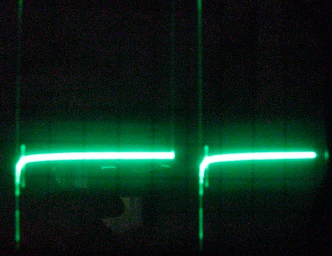

von Georg T. (microschorsch)
Danke an Thorsten für die ausführlichen Informationen. Ich denke, Deine
Karten sind für mich die "Backup"-Lösung, falls ich es nicht hinkriege
Dennoch interessiert es mich einfach und ich möchte es einfach noch
selber probieren.
Ich bin, denke ich, ein paar Schritte weiter gekommen:
1. Habe die Spannungsversorgung für den Leistungsteil mit 2.2mF
stabilisiert und den Logikteil mit einem 7805 stabilisiert
2. habe momentan nur einen L6203 angeschlossen, um Versuche mit dem
Chopping zu machen, sollte es dennoch reichen. Wenn ich mit dem Scope
jetzt den Spannungsabfall über den Sense-Widerstand messe, sehe ich
typischer Weise soetwas, wie in den Bildern darstellt (Sorry, ein
Digitaloszi ist eins meiner nächsten Anschaffungen). Im Fall 500mA liegt
der Strom am Motor an, und mann spürt deutlich, dass ein Haltemoment zu
überwinden ist, dann gibt es aber auch den anderen Fall (1300mA) wo über
ein Ampere durch den 6203 fließen, ohne das irgendeine Spannung am Motor
abfällt. - Aso, vertikale Einheit ist 100mV pro Einheit, ich benutze
0.33Ohm als Sense-Widerstand.
Ich vermute, dass dieser erste Spike, den man in 500mA.jpg sieht damit
zu tun hat. Je niedriger ich Vref mache umso schneller komme ich in den
zweiten Fall, der offensichtlich nicht gut ist. Habe probiert ein C
parallel zum Widerstand zu packen aber das führt zur zu dem Spike plus
anschließendes gezuppel. Kann es sein, dass die Freilaufdioden in dem
6203 nicht schnell genug sind?? Ich hätte noch ein paar SB5100 in der
Schublade, lohnt sich das?
3. Das gekreische kam wohl durch eine ungünstige Kombination von R und C
zu Stande, da ich nur noch 15nF als Folie hatte, habe ich jetzt 2 davon
seriell geschaltet, und kann R zwischen 10 und 20kOhm wählen, das
scheint zu funktionieren... bis auf o.g. Erscheindung
von Thorsten O. (Firma: mechapro GmbH) (ostermann) Benutzerseite
Externe Freilaufdioden habe ich mit dem L6203 nie gebraucht. Der Peak
auf Vref beim Einschalten ist übrigens völlig normal. Der L6506 und der
L297 blenden das aus. Das Timing dafür wird über das RC-Glied
eingestellt. Keine Ahnung, ob das in deiner Schaltung berücksichtigt
ist.
Mit freundlichen Grüßen
Thorsten Ostermann
Hallo nochmal. neueste Erkenntnis:
beim obigen Bild 1200mA fällt für sehr kurze Zeit eine Spannung jenseits
von 1 V über den Sense-Widertand ab. Das heißt die 1.2A werden zu
wesentlichen Teilen im Widerstand verbraten. anscheinend sind in diesem
Zustand beide MOSFETs leitend???

sieht, oder alle 50µs 25µs lang 2.5A...
letze Frage ist:
Hat jemand von Euch Erfahrungen mit Boost und Sleep Schaltungen? Ich
meine jetzt nicht die Schaltung, sondern Erfahrungswerte? Ich hätte
sowas wie 50% Strom bei Sleep und 150% bei Boost versucht? ist das ok?
danke im Voraus
Schorsch
Thorsten Ostermann schrieb:>
> Beim RC-Glied legt das C die Totzeit des Stromreglers fest, also die
> Zeit, wo der Komperator nicht auf den Stromanstieg reagiert. Die 3,3nF
> aus dem Datenblatt sind eigentlich ein guter Wert. 2,2nF funktioniert
> nur bei einem sehr sauberen Layout. Den Widerstand wählt man dann so,
> dass man auf 18-24kHz kommt.
das heißt, wenn die Pulsdauer kürzer sein müsste, als der Kondensator es
zulässt, dann funktioniert die chopping nicht mehr richtig und der Strom
steigt an. Kapiert, danke schön.
Hab jetzt im "Fast-Decay" Modus eine Kombination aus R und C gefunden,
die zu laufen scheint. C liegt bei etwa 2.2nF (Habe ich in der
Grabbelkiste gefunden..) Allerdings hört das Pfeifen erst oberhalb einer
Betriebsspannung von vielleicht 20V auf zu pfeifen. Bei 30V ist alles
gut.
Mal gespannt, ob es bei den vorgesehenen 40V auch nicht pfeift. Muss
noch das Netzteil zusammenlöten :-)
