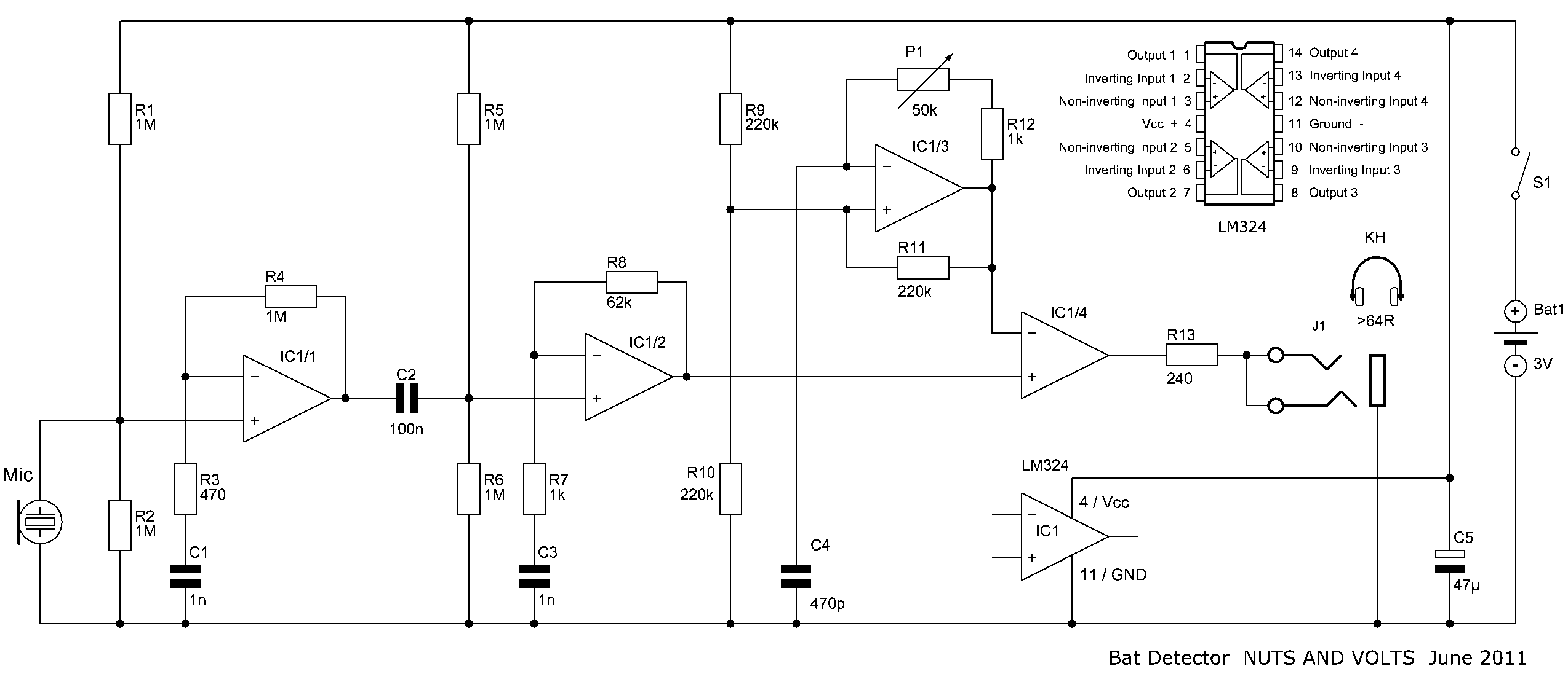

Hab gerade meine Schaltplansammlung durchgeschaut, und habe einen Plan mit einem 4-fach OP LM324 gefunden. Vieleicht hilft dir das weiter.

Hallo, Daniel V. schrieb: > Hab gerade meine Schaltplansammlung durchgeschaut, und habe einen Plan > mit einem 4-fach OP LM324 gefunden. > Vieleicht hilft dir das weiter. so würde ich das Ding auch aufbauen, und die Schaltung verstehe ich auch komplett. Die Franzis-Schaltung scheint ziemlich kostenoptimiert zu sein. Trotzdem danke für die Anregung, das baue ich vielleicht nach, wenn ich den Bausatz nicht mehr hinbekommen sollte. Gruß, Harald

Die erste Verstärkerstufe hat ein v von 2000. Der OPV LM324 ein Verstärkungs-Bandbreiteprodukt von 1 Mhz. Ergibt eine Bandbreite von 500 Hz. Also kein Ultraschall.
Guter Einwand. Dennoch ergibt sich pro Stufe eine Verstärkung von 25@40kHz, womit das Teil eine Gesamtverstärkung von 625 vor dem "Mischer" aufweist. Könnte also doch funktionieren.
