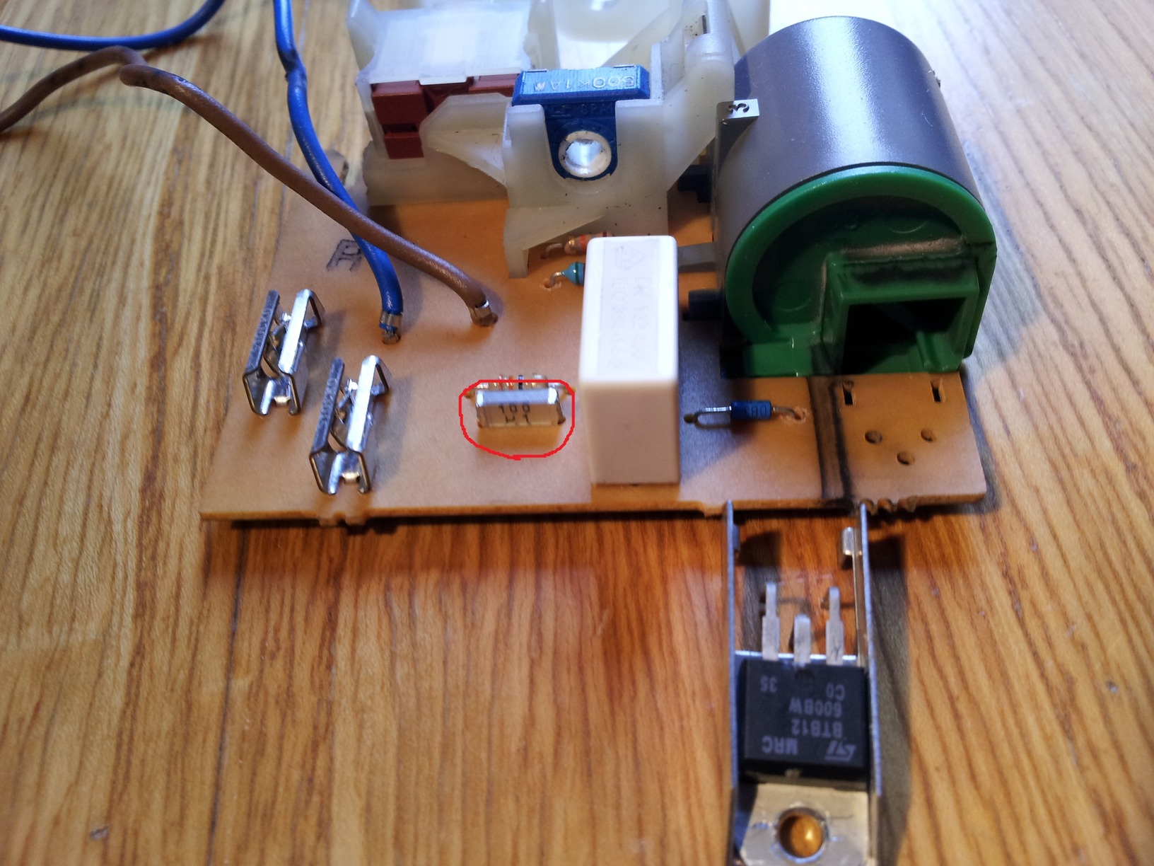

Hallo zusammen, von heute auf morgen ging plötzlich mein Staubsauger nicht mehr an. Dachte es liegt an der Elektronik. Den Triac habe ich überprüft und er scheint zu funktionieren. Alle anderen Bauteile auf der Platine dürften ja eigentlich ziemlich robust sein. Jedoch weiß ich nicht, was das rot eingekringelte Bauteil (s. Foto) ist. Kann mir da jemand weiterhelfen? LG

Sry falsches Bild. Meine das Teil, wo 100 H1 drauf steht. Bzw. woran kann es sonst noch liegen, warum der Sauger nicht mehr angeht?

Das ist ein Kondensator von 1µF für 100V.
Guck Dir auch mal rechts den blauen Kollegen an. Das ist ein DIAC, der
zum Zünden des Triac benutzt wird. Wenn es den Triac erwischt hat, dann
ist der DIAC auch oft mit zum Teufel gegangen.

Das ist ein Folienkondensator. Sicher dass es 100 H1 und nicht 100 µ1 heißt? µ1 bedeutet 100nF, 100 steht wohl für 100V. Wie hast du den Triac überprüft?
sieht man auch so das es u1 ist, aloso 100 nf , 100V Type. Vorschalg: Statt des Motors mal eine 100W Glühlampe als Last an die Platine, und testen ob es soweit funktioniert.

Ah super! Da steht tatsächlich 100 µ1... Vielen Dank schonmal! Jetzt heißt es nur noch den Fehler finden. Den Triac hab ich zur Überprüfung in einen Testkreis eingebaut, so wie hier: http://www.hobby-bastelecke.de/halbleiter/triac_pruefen.htm

Du könntest den Triac überbrücken, um den Motor zu testen. Wenn der Triac heile ist, könnte die Trigger-Diode sein (das kleine Blaue Teil neben dem Triac). Im Zweifelsfall könntest Du einfach beide Teile austauschen - kostet ja nicht viel und die Platien hast Du ja schon ausgebaut. Nimm einen TIC226M und als Diode eine BR100 oder 1N5761A oder DB3 oder ER900.
