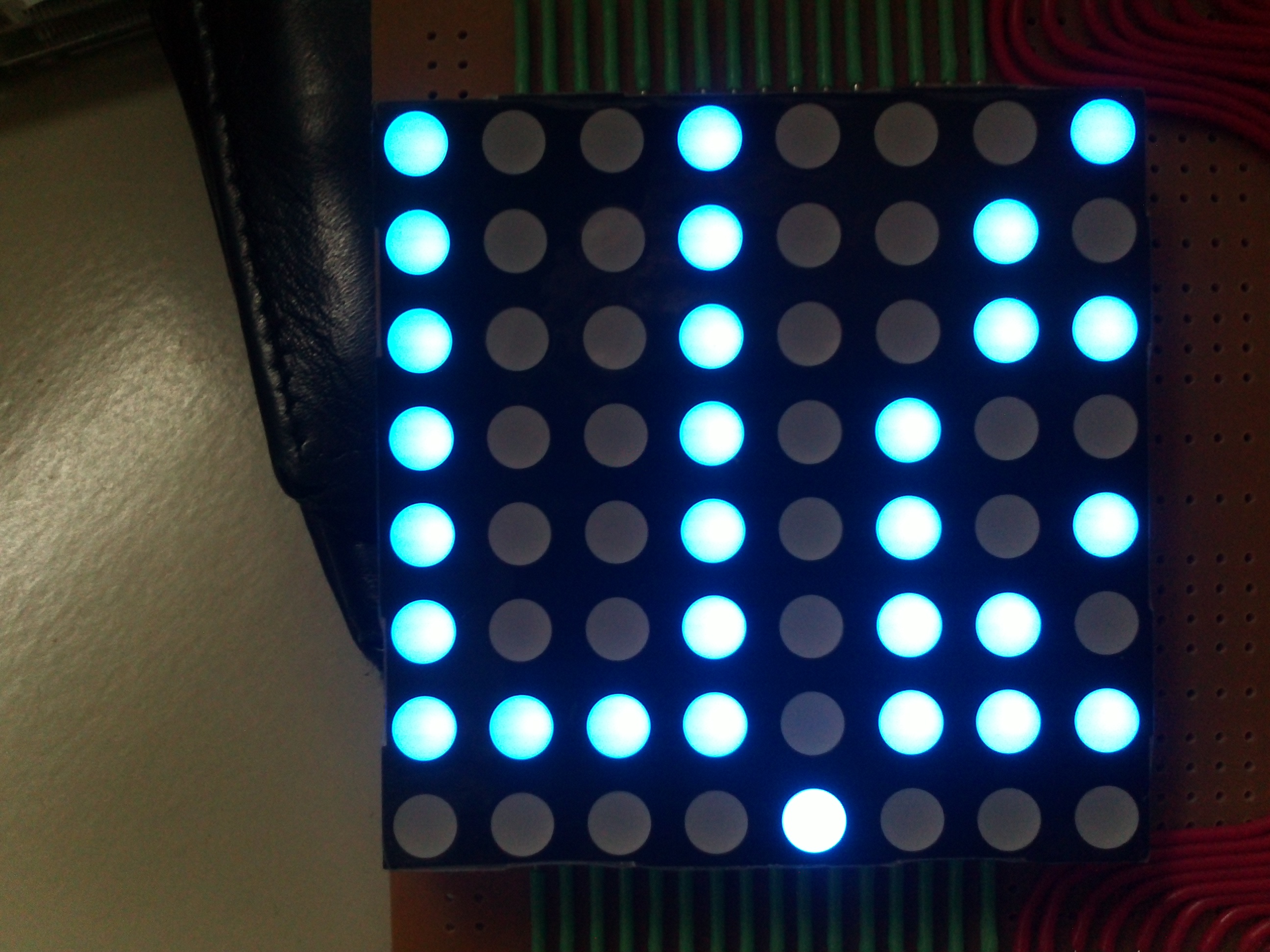

ich bin gerade am einem Projekt dran, in dem eine RGB LED Matrix 8x8
mittels einem AT89C51ED und 4 Stk 74HC595 angesteuert werden soll.
Ich habe aber folgendes Problem:
Es werden nicht immer die richtigen Dots angezeigt... im Bild ist ein
Beispiel zu sehen, es soltle ein U sein, aber die Puntke rechts dürften
nicht da sein...
Der Code ist im Anhang, vielleicht kann sich den jemand angucken?
Aufbau selber:
AT89C51ED2 Testboard von ETT, die Schieberegister sind extern aufgebaut,
20 cm Kabel...
OE und SCLR sind auf 0V, bzw 5V.
Gibt es noch was, auf das man bei so etwas besonders achten muss?
Konstruktive Kritik zum Quellcode nehme ich gerne an ;) das letzte Mal
Programmieren ist schon ne weile her.

Das ist der komplexeste, unübersichtlichste Matrix Code, den ich je
gesehen habe.
So macht man das nicht.
Wie macht man das richtig?
Es gibt ein (in deinem Fall drei) globales Array (für jede Farbe eines),
welches als dein Bildspeicher fungiert.
Im Timer-Interrupt wird EINE Zeile dieses Arrays (für jede Farbe)
ausgegeben. Beim nächsten Interrupt kommt dann die nächste Zeile drann,
etc. etc. Immer reihum, bei jedem Interrupt die jeweils nächste Zeile.
Was du dadurch erreicht hast ist, dass du eine Art 'Bildschirmspeicher'
im Programm hast, in dem du Bits setzen und löschen kannst, und zwar so
wie es die Programmerfordernisse vorsehen, ohne dass sich das weitere
Programm darum kümmern muss, wie sich das jetzt in die tatsächlich
Ansteuerung der physikalischen Matrix niederschlägt. Diesen letzten
Punkt erledigt die Timer-Interrupt Funktion ganz von alleine und
eigenständig.
Das ist der grundsätzliche Aufbau, wie man eine gemultiplexte Anzeige
realisiert: Man hat im Programm eine globale Speicherfläche, die für das
restliche Programm 'die Ausgabe' darstellt und eine Interrupt Funktion
kümmert sich darum, dass bei jedem Interrupt die nächste Teilinformation
auf der physikalischen Anzeige realisiert wird. Immer reihum.

ist mir überhaupt nicht klar.
Hier werden 2 mal 16 Bit ausgegeben. Laut Aufruf stammen die aus der
Code Tabelle. Aber laut Zeichnung
|   Anschluss der Schieberegister und LED's:                                    |
|   |----| CL & D         |-----|       |-----|        |-----|       |-----|    |
|   |-µC-|---------ser(14)| SHR |Qh'----| SHR |--------| SHR |-------| SHR |    |
|                            v             v              v             v       |
|                         |blau|        |gruen|        | rot |      | row |     |
sind doch die ersten 8 Bits, die reinzuschieben sind, die Zeilennummer
der Zeile, die leuchten soll.
Entweder bin ich fast blind oder ich sehe einfach nicht, wie das
überhaupt funktionieren soll.
Nö, ich bleibe dabei: Du hast dich da in der selbst erzeugten
Komplexität komplett verlaufen. Zurück an den Anfang und diesmal
ordentlich gemacht. Konzentrier dich erst mal nicht darauf, möglichst
viele verschiedene Muster erzeugen zu können, sondern auf einen
ordentlichen und sauber ausgeführten Multiplexer samt Bildspeicher. Dann
sind in weiterer Folge dann auch die diversen Muster nur noch ein
Kinderspiel. So wie das jetzt gemacht ist, ist das alles nicht
tragfähig.

Schmeiss den Code weg und fang von vorne an. Das taugt alles nichts. Das
ist zu unsystematisch und von Anfang an schon mal grundsätzlich der
komplett falsche Ansatz für eine Matrix. Wenn dein Code an allen Ecken
und Enden mit Zugriffen auf die Schieberegister-Portpins gespickt ist,
dann weißt du, das das alles nichts taugt. Es gibt nur eine einzige
Funktion, die an diesen Pins rumspielen darf (ausser der
Initialisierung) und das ist die Interrupt-Funktion, die reihum Zeile
für Zeile ausgibt.

einzuschalten, muss man in Zeile_red[1] das 5.te Bit auf 1 setzen.
   Zeile_red[1] |= ( 1 << 4 );
und dann muss auch schon die rote LED an besagter Position aufleuchten.
Der Multiplexcode in der Interrupt Routine sorgt dafür, dass besagte LED
dann auch aufleuchtet, wenn diese Zeile drann ist ausgegeben zu werden.
Das Hauptprogramm muss sich nicht mehr darum kümmern. Das setzt einfach
nur die Bits in den 3 Arrays auf 1 oder 0, je nachdem wie sie stehen
müssen, damit sich das beabsichtigte Bild ergibt. Mit der eigentlichen
Ausgabe hat das Hauptprogramm nichts mehr zu tun.

von Arne P. (ob3lix)
@Karl:
ok, ich werd mich mal da dran machen...
das mit der 14 seg funktion ist grad mal auf eis gelegt, also kann
ignoriert werden...
gibt es da n kleines beispiel zum denk anstoß?
Plan ist grad in Arbeit...

von Karl H. (kbuchegg)
Arne Pfäffle schrieb:
> wie gesagt, die 14_segment funktion fliegt aktuell raus...
> hatte das nur noch im code drin...
Nicht 'fliegt raus'
Fang bei 0 an!
Dieses "Ich hab da so ähnlichen Code, den nehm ich erst mal als
Grundlage und ändere ihn", ist Quatsch.
Eine Matrix ist was anderes wie eine Reihe von Segment-Anzeigen. Also
ist das auch gerechtfertigt, da einen neuen Code anzufangen. Das man
sich aus anderen Programmen Codeabschnitte rüberkopieren kann, wenn man
sie brauchen kann, steht ausser Frage. Aber grundsätzlich ist das erst
mal ein komplett neues Programm. Vor allen Dingen dann, wenn du andere
um Hilfe bittest. Denn nichts ist unangenehmer, wenn andere dann auch
noch erst mal rausfinden müssen, welcher Code eigentlich alt ist und
eigentlich gar nicht dazugehört.
zu kompliziert ist auch scheisse....
danke!!!!! jetzt muss ich nur noch meine grafiken anpassen
