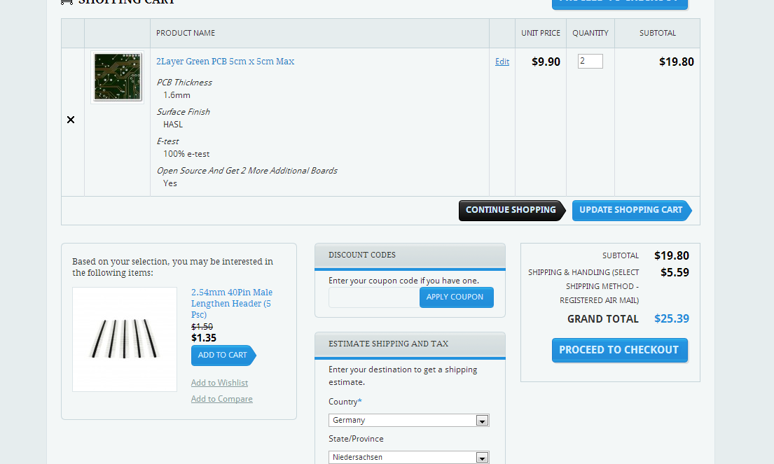

Hallo, ich habe mir eben mal iTead angeschaut. Bin echt überrascht wie günstig die Platinen dort zu sein scheinen. Möchte am liebsten gleich mal dort welche fertigen lassen. Siehe anhang. Kommen da jetzt noch ungeahnte weitere folge kosten auf mich zu? 1,30 € pro platine klingt zu schön um wahr zu sein.
Sebastian schrieb: > Kommen da jetzt noch ungeahnte weitere folge kosten auf mich zu? > 1,30 € pro platine klingt zu schön um wahr zu sein. Keine weiteren Folgen. Bei einem Wert über 22 Euro kann es sein dass der Zoll noch 19% Einfuhrumsatzsteuer kassiert. Kam bei mir aber noch nie vor. Und auch dann ist es noch günstig. Außerdem bist du ja drunter. Eigentlich zählt dazu nur der Warenwert ohne Versand. Der Zoll kann allerdings beides Zusammen zählen lassen, was er dann tut, wenn jemand mit dem Versand die Gebühren umgehen will. Also Warenwert 5 Euro und Versand 50 Euro. Das klappt nicht. So und jetzt zum Thema: Bestellen. Die Platinen sind so günstig und das klappt auch.
Der Zoll erhebt auch nur, wenn die Gebühren 5Euro erreichen würden. Alles darunter wird nicht belangt. Selbst erlebt. Dort waren 3x Ersatzakkus, Spezialschraubendreher(chen) und noch irgentwas in der Tüte. Für die XBox wars wohl. Hatte mein Sohn bestellt und die Herrschaften hatten tatsächlich nur einen Akku mit 6.80€ deklariert. Wir hatten nachher den Warenwert verzollen müssen, der auf der Rechnung ausgewiesen war. Da durften wir glatt nochmal losfahren und zu Hause die Rechnung suchen. Waren dann am Ende, wie gesagt, 4.90€ Zollgebühren und wir mussten nichts zahlen, weil unter Fünf Euro. Dafür mussten wir aber 2x hin und herfahren. https://www.google.de/search?q=14478+nach+14974 Ich bestelle so schnell nichts mehr im Ausland. Aber ist natürlich nur meine Meinung. Denn wenn ich mir die dicken, komplett fertig bestückten, Class-D Endstufen Module ansehe, die da für nicht mal 50 Euro in der Bucht übern Thresen gehen, weiss ich nicht, was ich dagegen sagen soll. Ich bin auf der einen Seite aus den selbst gemachten Erfahrungen strikt dagegen,dort etwas zu bestellen, andererseits kostet es zwei drei Mausklicks, solche Sachen dann doch online zu bestellen. Schon ziemlich krass. Nur, wenn man selbst in China fertigen lässt, gehts meist in die Hose. Komisch, bei fertigen Produkten von dort scheints ja auch zu funktionieren. Gruß Axelr.
Axel R. schrieb: > Der Zoll erhebt auch nur, wenn die Gebühren 5Euro erreichen würden. Daher auch die 22 Euro Grenze. Der Rest hört sich irgendwie nach Geschwurbel an. Man muss nie tatsächlich zum Zoll, im Zweifel schickt man die Rechnung/PayPal Bestätigung usw. Das reicht. In den meisten Fällen jedoch geht das einfach durch. Oder wenn man z.B. per DHL Express bestellt, kann der Paketmensch direkt an Haustür kassieren. > Ich bestelle so schnell nichts mehr im Ausland. Nach weit über 100 Bestellungen in Asien über die lezten Jahre kann ich über sowas nur schmunzeln. Wenn man nicht schwimmen kann ist die Badehose schuld.
