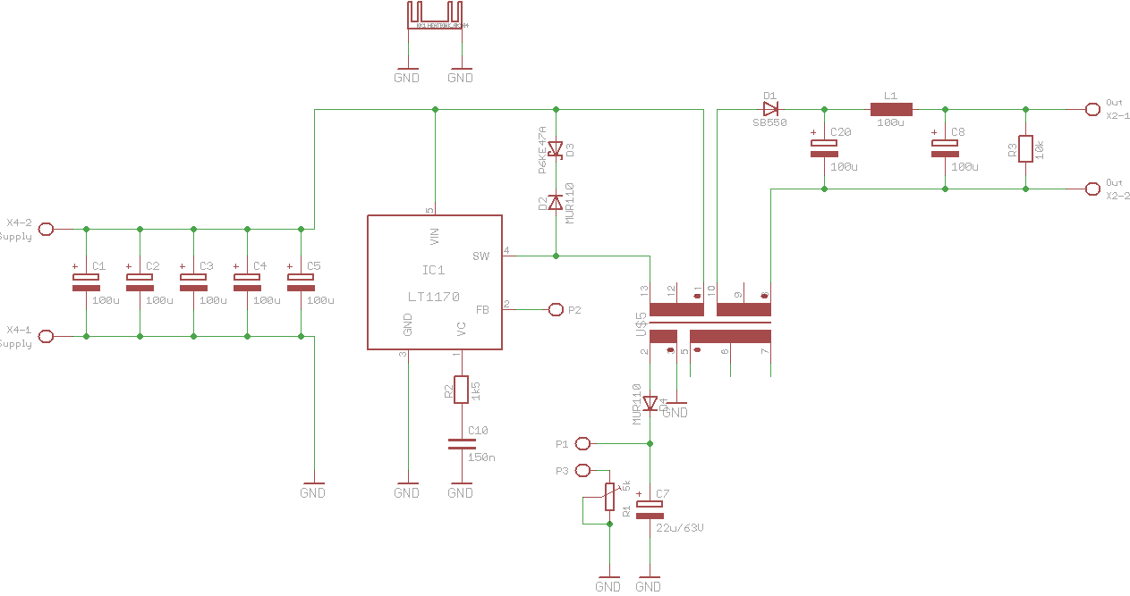

Hi zusammen, Schaltung wie im Bild. Versorgt mit 12V, soll am Ausgang regelbar 0 (bzw. wenig) bis 15V liefern, mit ca. 1 A. Der Übertrager hat überall ein Übersetzungsverhältnis von ca. 1:1 (Hilfswicklung etwas weniger, ca. 0.8) bis auf die nicht verwendete Wicklung, die hat 1:10. Dort liegt dann auch lästig hohe Spannung an, ich hoffe das stört nicht weiter. Ausgangsspannung wird über ein 10k-Poti an P1..P3 geregelt (Abgriff an P2). Funktioniert im Leerlauf wunderbar. Sobald ich die Schaltung mit 15 Ohm belaste, bricht mir die Spannung (von 15V im Leerlauf) auf ca. 4V ein, obwohl nicht übermäßig Strom aus der Versorgung gezogen wird. Als erstes habe ich bemerkt, dass der LT1170 nach wie vor im "burst modus" bleibt, was auf eine zu geringe Last bzw. auf eine zu hohe Referenzsspannung hindeutet. Mein Verdacht war, dass die zeitkonstante des RC-Gliedes der Referenzsspannung zu hoch ist. Ich habe den C7 schon auf 47nF reduziert, schaltung funktioniert im Leerlauf immer noch sauber, bei Last erreiche ich jetzt immerhin 6V, aber immer noch viel zu wenig. ich bin überzeugt, dass die Schaltung wunderbar funktionieren würde, wenn ich die Feedback-Spannung direkt am Ausgang abgreifen würde (habs aber noch nicht probiert, müsste ziemlich umlöten) Allein - das hilft mir nix, ich brauch die Ausgangsspannung galvanisch getrennt. Wichtig ist auch noch zu sagen, dass die Regelgenauigkeit nicht so wichtig ist, wenn unter Last die Spannung um sagen wir 1 V absinkt, ist das egal. Hat jemand eine Idee, was man tun könnte, ohne den Weg über Optokoppler? Wenn am Optokoppler kein Weg vorbeiführt: welchen Typ nehme ich da, welche Schaltung? (mit Optokopplern hab ich genau Null Erfahrung) Ach ja, wozu das Ganze: Heizstrom für einen Röhrentester.
Bearbeitet durch User
Ist das ein speichernder Übertrager, d.h. mit Luftspalt?
A. K. schrieb: > Ist das ein speichernder Übertrager, d.h. mit Luftspalt? ja, ich denke schon, nachdem er extra als "flyback transformer" verkauft wird (für den Einsatz in Schaltnetzteilen, deswegen auch die unbenutzte Wicklung die normalerweise primärseitig liegt) Es ist der hier: https://at.rs-online.com/web/p/transformatoren-fur-schaltnetzteile/4185559/
Wie hoch ist die Spannung an C7 im Leerlauf und bei Belastung? Übrigens kommt mir C20 etwas klein vor, jedenfalls verglichen mit den Beispielen im Datasheet.
A. K. schrieb: > Wie hoch ist die Spannung an C7 im Leerlauf und bei Belastung? Wert hab ich nicht im Kopf, aber ziemlich konstant (kein Wunder, auf die Spannung an C7 wird ja ausgeregelt) > Übrigens kommt mir C20 etwas klein vor, jedenfalls verglichen mit den > Beispielen im Datasheet. Könnte ich natürlich vergrößern, aber ich denke nicht dass das das grundübel ist.
Michael Reinelt schrieb: > Wert hab ich nicht im Kopf, aber ziemlich konstant (kein Wunder, auf die > Spannung an C7 wird ja ausgeregelt) Aber genau darum geht es ja. Normalerweise liefert ein Flyback auf den Ausgängen ungefähr wicklungsproportionale Spannungen. Wenn die an C7 oben bleibt und die an C20 absackt, aber beide Wicklungen gekoppelt sind, dann dann liegt das Problem eher am Ausgang, nicht am Übertrager oder davor.
A. K. schrieb: > Michael Reinelt schrieb: >> Wert hab ich nicht im Kopf, aber ziemlich konstant (kein Wunder, auf die >> Spannung an C7 wird ja ausgeregelt) > > Aber genau darum geht es ja. Normalerweise liefert ein Flyback auf den > Ausgängen ungefähr wicklungsproportionale Spannungen. Wenn die an C7 > oben bleibt und die an C20 absackt, aber beide Wicklungen gekoppelt > sind, dann dann liegt das Problem eher am Ausgang, nicht am Übertrager > oder davor. Ja, da stimme ich dir zu. Mein Verdacht ist halt, dass C7 aufgrund der zu hohen zeitkonstante die Spannung zu lange hält, während die Ausgangs-Elkos zu schnell entladen werden. Allerdings spricht dagegen, dass selbst bei extremer Verringerung von C7 auf 47 nF nicht wirklich was bringt. Was sollte ich deiner Meinung nach probieren? Ausgangs-Elkos massiv vergrößern wäre eine möglichkeit, mal sehen was meine Wühlkiste hergibt.

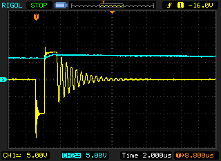

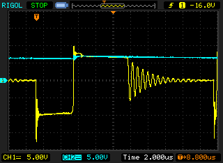

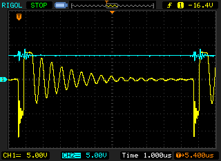

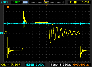

Helmut Lenzen schrieb: > Michael Reinelt schrieb: >> Insgesamt >> fürchte ich, dass hier Streuinduktivitäten und ohmscher Widerstand der >> Wicklungen mir einen Strich durch die Rechnung machen. > > Du wolltes doch Bildchen hochladen vom Skope. Danke für die Erinnerung :-) Jetzt hab ich das Oszi schon fast ein jahr, und das erste mal Fotos gespeichert :-) ich hoffe es ist nciht komplett daneben. Fall 1: Leerlauf, Ausgang auf 10V Fall 2: belastet mit 17 Ohm, Spannung sinkt auf 6.8V Kanal 1: Feedback-Spannung (etwas niedriger als die Ausgangsspannung, da Windungsverhältnis ~ 1.2 : 1) Kanal 2: Ausgangsspannung gemessen jeweils vor der Diode ich hab beide Kanäle übereinandergelegt Falls die Messung vollkommen fürn A* ist, bitte sagen. ich bin kein Oszi-Profi... mir sagt das zwei Dinge: a) ich hab keine Wicklungen verpolt b) eigentlich sollte die Ausgangsspannung nicht so stark abfallen... Wenn ihr mir sagt, dass mir das ganz was anderes sagen soll: ich bin sehr lernfähig. Nachtrag: mir kommen die Bildln so klein vor... kann/soll man da was verstellen am Rigol?
Je länger ich das anschau, desto spanischer kommt mir das vor... erstens, ich glaub ich hätte auf "Stop" drücken sollen, damit nicht 20 Bilder übereinander liegen? zweitens, kommt mir vor, dass die Spannung an der Hilfswicklung eigentlich auch zurückgeht, nur, warum wird das nicht ausgeregelt? Wären Bilder im lastfall mit Spannung vor und nach der Diode hilfreich? Was auf jeden Fall hilfreich für euch wäre, sind die Bauteilwerte (sorry...) Hilfswicklung: MUR110, dann Elko 10uF gegen GND, bedämpft mit 1 kOhm, parallel dazu Poti 10k in Serie mit Trimmer auf gefühlten 1k Ausgang: SB550, 470u, dann Drossel 10u, dann nochmal 470u
Und jetzt noch die Bilder von den Spannungen an C7 und C20? Für die Sorte Bildchen hat der Server genug Platz, musst nicht sparsam sein.
Michael Reinelt schrieb: > Wären Bilder im lastfall mit Spannung vor und nach der Diode hilfreich? Ja waere es. Sagt A.K ja auch. Das die sache nicht ganz ausregelt sieht man an den Bildchen deutlich, bevor das Signal in die Horizontale geht hast du das ein Schwingen nach der Flanke. Das entspricht aber jetzt nicht der Ausgangsspannung. Leider laedt sich der Elko der Hilfswickung (C7) aber auf diese Spizen auf und misst dabei eine zu hohe Spannung. Also mehr Last an die Hilfswicklung und den C7 kleiner machen.

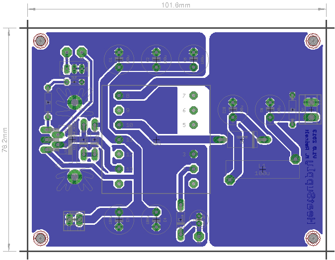

Ist das Design Manual AN19 bekannt? Zwar LT1070, aber wenig Unterschied. http://www.linear.com/docs/4176 Weils seltsamerweise noch niemand sonst gefragt hat: Wie sieht der Aufbau aus? Layout? Bild?

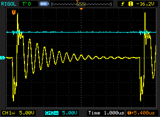

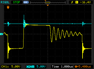

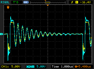

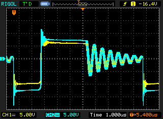

Mehr Bilder: zum einen Spannung vor und nach der Feedback-Diode (abgegriffen direkt an der Diode, weil ich da gut dazukomme, C7 ist aber gleich daneben), jeweils im Leerlauf und unter Last. Das selbe an der Ausgangs-Diode. ich denke auch dass die Überschwinger schuld sind, welche den C7 zu hoch aufladen. Nachdem der LT1170 mit 100kHz arbeitet: wo etwa sollte die Zeitkonstante an C7 liegen? und wie groß sollte C7 minimal sein? (zu klein ja auch nicht, denke ich). Wie schon geschrieben, in meiner Bastelkiste habe ich jede menge 1/4 Watt Widerstände, deshalb bin ich hier nach unten beschränkt, damit mir das Ding nicht verglüht...)
layout anbei. Last/Dämpfungswiderstand an C7 (unterhalb des Übertragers) ist im Layout noch nicht vorhanden, der ist momentan "freifliegend" drangelötet. Bezüglich AN19: die hab ich, gelesen und einigermaßen verstanden.

Michael Reinelt schrieb: > Dumme Frage noch: Momentan ist der C7 ein recht "guter" Elko mit sehr > niedrigem ESR... könnte es etwas bringen einen Schlechten(normalen) Elko > zu verwenden? damit der ESR die peaks frisst? Der ESR ist in Reihe zum Elko. Dann wuerden die Peaks eher groesser. Der ESR bringt dir eine Nullstelle in den Uebertragungsgang und dreht dir die Phase. Das aendert was am dynamischen Verhalten. Was du hast ist aber ein ganz anderer Fehler.
