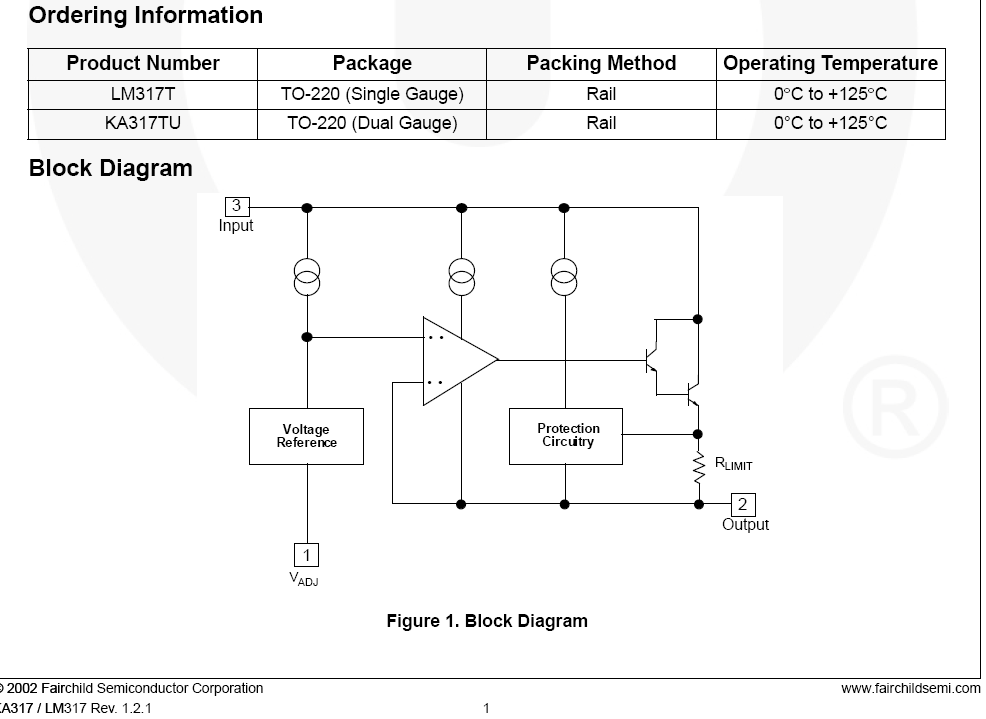

luke schrieb: > Obiwan Kenobi schrieb: >>> luke schrieb: >>> du wirst sie maximal steuern ;) regeln ist eine andere baustelle! >> der LM317 ist an sich schon ein Regler, auch wenn es auf den ersten >> Blick nicht so aussieht. > Hääää? Nix "Häää?". Entweder Du verstehst nicht, daß ein Spannungsregler ein Regler ist, dann sag' das doch einfach und man wird Dir gerne dabei behilflich sein, Deine Wissenslücken zu schließen. Aber offensichtlich willst Du nur trollen, deshalb hab' ich auch schon Deinen ersten Beitrag zu dem Thema (der mit "andere baustelle") gemeldet, er wurde aber trotzdem leider nicht gelöscht. Aber bitte komm hier nicht mit blöden und substanzlosen Geschwurbel wie "Häää?", sondern bring' bitte Argumente, wenn Du der Meinung bist, der Spannungsregler würde seine Ausgangsspannung nicht regeln, sondern steuern. Im Anhang mein Argument dafür, daß er eben doch ein Regler ist, genau so, wie Benutzer 'Obiwan Kenobi' Dir das auch klarmachen wollte. NOR

Hallo Nobert Konsequenz heist ja auch Holzwege zu Ende zu gehen. Du solltest aber lieber mal ein Agressionstraining mach. Wie kann man so keine Ahnung haben und so ausflippen. Keiner behauptet, das ein LM317 kein Regler ist. Das macht dann eine Spannungsregelung. Das ist aber noch lange keine Drehzahlregelung. Grüsse
nicht"Gast" schrieb: > Konsequenz heist ja auch Holzwege zu Ende zu gehen. Hört doch bitte endlich auf mit der Trollerei! > Du solltest aber lieber mal ein Agressionstraining mach. Weswegen? Nur weil ich mir von Dir bzw. 'lukr' nicht ans Bein pinkeln lasse? Es hat im Übrigen nichts mit Aggression (schreibt sich übrigens mit Doppel-G) zu tun, wenn man auf objektiv falsche Tatsachen hinweist. > Wie kann man so keine Ahnung haben und so ausflippen. Ich flippe bestimmt nicht aus, und wenn Du meine Postings liest, dann wirst Du auch sehr wohl erkennen, daß ich mir nie zu schade bin, meine Fehler einzugestehen, egal wie dumm sie auch sein mögen. Ich erinnere mich da beispielweise an eine ziemlich einfache Beschaltung eines OPs vor wenigen Tagen, wo ich ziemlich in's Klo gegriffen habe. > Keiner behauptet, das ein LM317 kein Regler ist. >>>>>> so könnte man dann ja 0 bis 12 Volt regeln wie man will >>>>> LM317 + Poti >>>> du wirst sie maximal steuern ;) regeln ist eine andere baustelle! >>> der LM317 ist an sich schon ein Regler >> Hääää?
