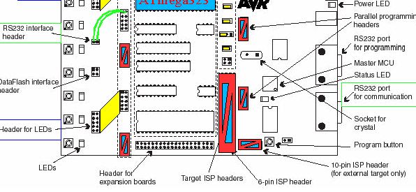

skorpionx schrieb: > Als erste möchte ich den 3-Phasen Frequenzumrichter mit dem MEGA88-P > nachbauen: > > http://www.mikrocontroller.net/articles/3-Phasen_Frequenzumrichter_mit_AVR Der im Artikel gezeichnete ISP Verbinder ist der neuere 6-Pinner, der STK500 benutzt den älteren 10-Pin. Fals du den STK500 bevorzugst, musst du ein kleines Adapter bauen oder auf deinem Umrichterboard gleich den 10-poligen vorsehen. Schau auch nach, ob du den Mega328 nicht billiger bekommst als den Mega88. Ich kann dir den AVRISP MkII empfehlen, wie einige andere Teilnehmer auch. Dieser beherrscht alle bei AVRs üblichen Protokolle: ISP,TPI und PDI. DebugWire und JTAG allerdings gehen mit dem Teil nicht.
Matthias Sch. schrieb: > Der im Artikel gezeichnete ISP Verbinder ist der neuere 6-Pinner, der > STK500 benutzt den älteren 10-Pin. Fals du den STK500 bevorzugst, musst > du ein kleines Adapter bauen oder auf deinem Umrichterboard gleich den > 10-poligen vorsehen. Das ist Quark! Der STK500 hat beide 6 und 10 Pollig.

Matthias Sch. schrieb: > Der im Artikel gezeichnete ISP Verbinder ist der neuere 6-Pinner, der > STK500 benutzt den älteren 10-Pin. Fals du den STK500 bevorzugst, musst > du ein kleines Adapter bauen oder auf deinem Umrichterboard gleich den > 10-poligen vorsehen. Stimmt nicht! Siehe Bild

Martin schrieb: > Matthias Sch. schrieb: >> Der im Artikel gezeichnete ISP Verbinder ist der neuere 6-Pinner, der >> STK500 benutzt den älteren 10-Pin. Fals du den STK500 bevorzugst, musst >> du ein kleines Adapter bauen oder auf deinem Umrichterboard gleich den >> 10-poligen vorsehen. > > Das ist Quark! > Der STK500 hat beide 6 und 10 Pollig. Bitte nicht Äpfel mit Birnen vergleichen. Das STK500 Board mag beide Stecker haben. Andere Programmiergeräte, die ebenfalls mit dem STK500-Protokoll arbeiten, hingegen nicht. Der TE wollte kein STK500 kaufen. Allerdings ist es in jedem Fall eine Sache von wenigen Minuten, einen Adapter aus einem Stück 6poligen Flachbandkabel und zwei Aufquetsch-Buchsenleisten zu bauen. XL
