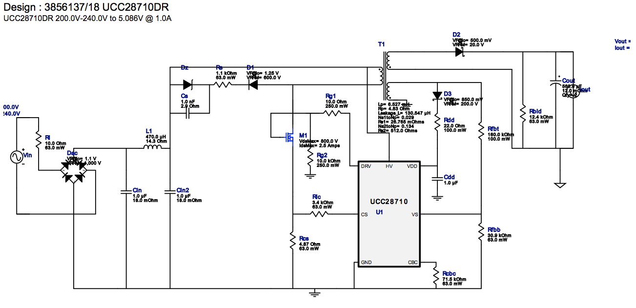

Hallo, Ich habe mithilfe der TI Webbench einen Spannungsregler 'entwickelt', und bin gerade dabei diesen in meinen Schaltplan einzubauen. Ich konnte alle Bauteile finden nur der Trafo (T1) macht mir Probleme. Ich habe folgende Angaben: Lp= 6.527 mH Rp= 4.83 Ohm Leakage_L= 130.547 µH Ns1toNp= 0.029 Rs1= 26.765mOhms Ns2toNp= 0.134 Rs2= 512.0 Ohms (Schaltplan im Anhang) Wie Wähle ich jetzt das Passende Bauteil aus? Gruß, Moritz Hoffmann
Moritz Hoffmann schrieb: > Ich habe mithilfe der TI Webbench einen Spannungsregler 'entwickelt', > und bin gerade dabei diesen in meinen Schaltplan einzubauen. Ich konnte > alle Bauteile finden nur der Trafo (T1) macht mir Probleme. Da es sich hier um ein Schaltnetzteil handelt, wirst Du Dir den Trafo wohl selbst wickeln müssen. Gruss Harald
okay wie muss ich dabei Vorgehen? (Berechnungen, Wickeln) gibt es da eine Anleitung oder Ähnliches? Gruß, Moritz Hoffmann
Normalerweise schickst du die Spezifikation aus der WebBench an einen Schaltnetzteiltrafohersteller egal ob in Deutschland oder China und der wickelt dir die 50000 Stück oder das eine Musterexemplar. Wenn du das Bauteil selber herstellen willst, brauchst du einen Kern, Bobbin, Kupferlackdraht und Isolierfolien.
Nimm erst mal ein paar kaputte Netzteile auseinander und studiere den Aufbau. http://pitts-electronics-home.de/electron/schplsnnt.htm
