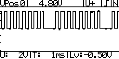

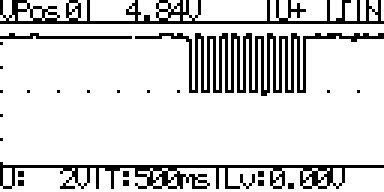

0003 Zeigt Den Reset Pin 0005 Zeigt den 500kHz Oszillator auf den anderen MISO MOSI SCK bekomm ich nix rein
So den Takt hab ich nun auch nur auf den MISO und MOSI leitungen passiert nix Das heißt doch das der Programmer nichts raus schickt richtig
Pierre Gnauck schrieb: > Das heißt doch das der Programmer nichts raus schickt richtig Es kann auch heißen, das Du die Pins kurzgeschlossen hast und der Programmer nichts raus schicken kann... Grüße Jens
