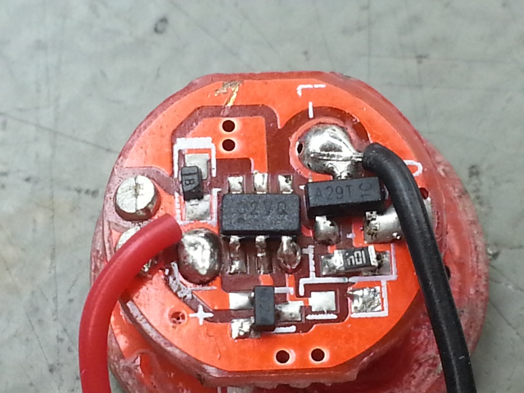

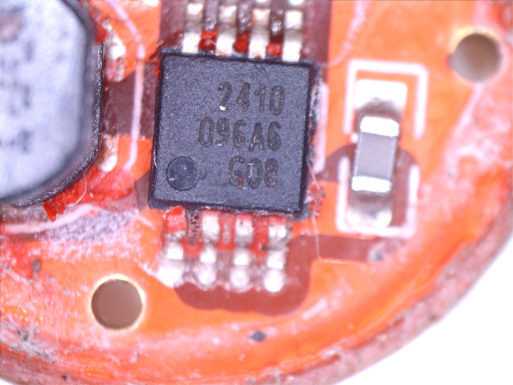

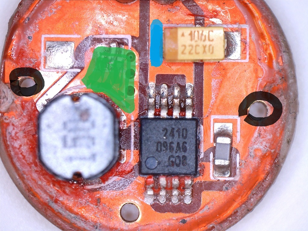

Hallo, ich habe hier eine kleine LED Elektronik, leider ist ein IC kaputt gegangen. Es dürfte sich um einen Schaltregler handeln. Ich konnte bisher leider anhand der Aufschrift nichts herausbekommen. Hat jemand eine Idee um welchen IC es sich handeln könnte? Danke schonmal Gruß
Da fehlt zuerst die Freilaufdiode. Ohne die funktioniert der Regler nicht. Das IC kenn icht nicht, aber es könnte sich lohnen die üblichen Verdächtigen nach LED-Driver SO8 durchzusehen. Könnte ja sein daß einer Pinkompatibel ist.
An die beiden Lötpunkte oberhalb der Spule. Ich glaube, in dieser Funktion nennt man sie allerdings nicht "Freilaufdiode".

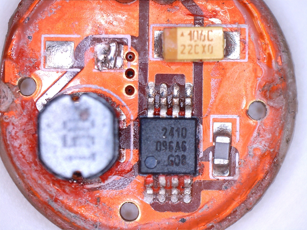

An dieser Stelle war keine Diode. Anbei noch ein Bild ohne IC.

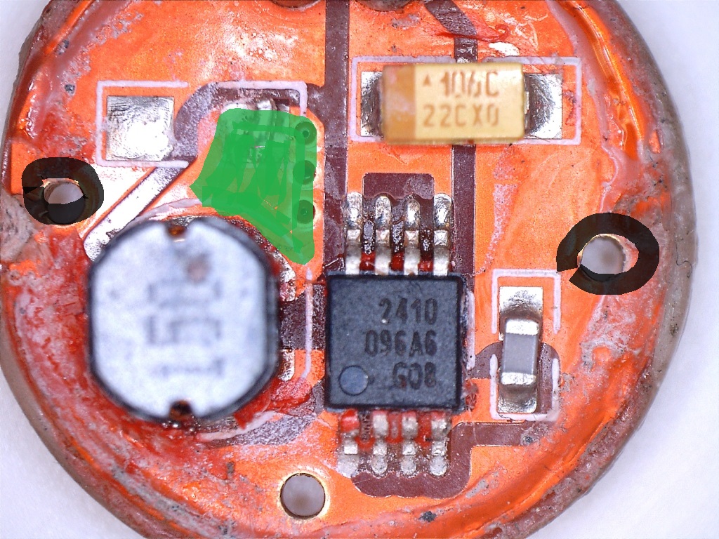

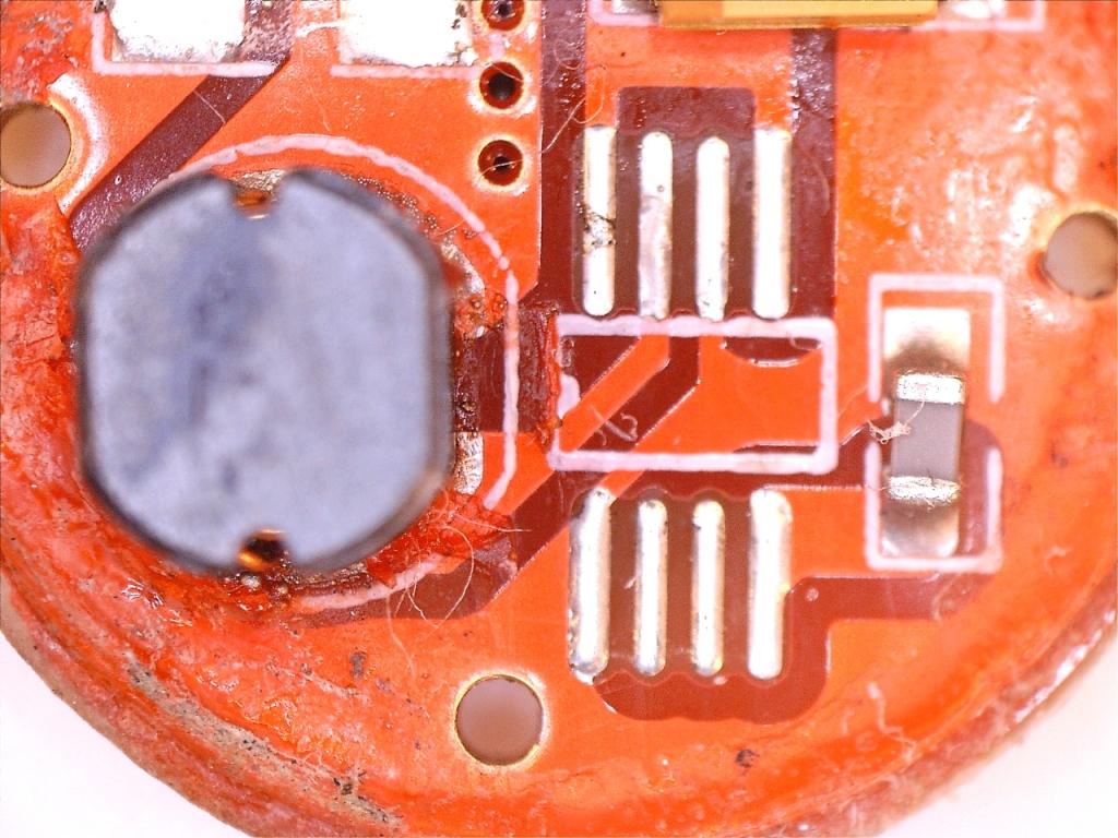

Jürgen F. schrieb: > An dieser Stelle war keine Diode. Was war denn dann dort drauf? Da die Spule mit einem Anschluss „in der Luft hängt“, ist sowieso nicht ganz klar, wie der Wandler tatsächlich aufgebaut ist. Das erschließt sich erst, wenn man auch die Rückseite ansieht. Nein, eine Idee, welcher IC das sein könnte, habe ich auch nicht. Die Art der Markierung erweckt erstmal keine Erinnerung an einen bekannten Hersteller.
Bearbeitet durch Moderator
An dieser Stelle war gar kein Bauteil aufgelötet. Auf der Rückseite befindet sich der Batteriekontakt. Grün ist VCC der Batterie, Schwarz GND, Blau der "+" Ausgang.
Bearbeitet durch User
Stefan schrieb: > An die beiden Lötpunkte oberhalb der Spule. Ich glaube, in dieser > Funktion nennt man sie allerdings nicht "Freilaufdiode". Man nennt sie auch Catch-Diode. Die Kathode kommt an den Ausgang des Reglers. Das Ding sieht aus wie einer der vielen integrierten Buckregler für LED, wobei hier auch noch alle Widerstände wegrationalisiert sind.
Das ganze besteht aus zwei Platinen. Die auf den ersten Fotos ist die untere der beiden. Anbei ein Bild der gesamten "Konstruktion" An den beiden Leitungen Schwarz/Rot ist die LED angeschlossen.
testtest schrieb: > Das Ding sieht aus wie einer der vielen integrierten Buckregler > für LED, wobei hier auch noch alle Widerstände wegrationalisiert sind. Wohl eher kein Buck-, sondern ein Boost-Konverter. Dafür spricht die Topologie. Versorgungsspannung an Drossel und von da aus aufs IC. Ich sehe allerdings nicht die Verbindung vom IC auf die Versorgungsspannung. Pin 1 und 6 gehen auf Masse. Einer davon ist Masse, der andere könnte ein Enable sein. Pin 7 hängt an der Drossel, das müsste Drain vom Leistungs-MOSFET sitzen. Pin 8 und 5 hängen am Ausgang, einer ist der Ausgang, der zweite müsste Feedback sein. Entweder ist das ein Boost mit Synchrongleichrichter (also zusätzlicher MOSFET intern) oder die haben die Diode intern im Regler verbaut. Pin 4 müsste die Versorgungsspannung des ICs sein, miss mal vom Batteriekontakt zu Pin 4. Dann wäre das fehlende Bauteil ein wegoptimierter Eingangskondensator.
Wenn das Ding direkt auf LED arbeitet braucht es die Diode nicht zwingend. Die LED darf dann keinen Kondensator parallel haben, wie es am DCDC Ausgang sonst üblich währe und leuchtet halt nur wenn der Halbleiter gerade aus ist. Zum IC kann ich leider nichts hinzufügen. Woher weist Du das er defekt ist? viel Erfolg Hauspapa
Er liefert keine Ausgangsspannung mehr. Der IC besitzt offensichtlich keine Versorgungsspannung. Der Kondensator ist nicht mit VCC(Batterie) verbunden. Der Aufdruck 2410 könnte ein Date Code sein, oder?
Jürgen F. schrieb: > Der IC besitzt offensichtlich keine Versorgungsspannung. Die Versorgungsspannung wird ihm offenbar direkt über die Speicherinduktivität zugeführt. > Der Aufdruck 2410 könnte ein Date Code sein, oder? Ja, das würde ich auch vermuten.
