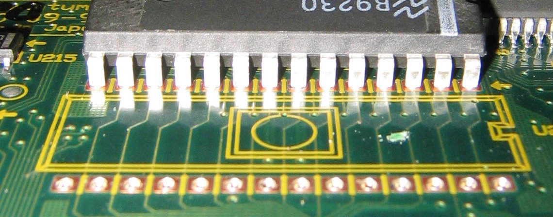

DU willst sie also nicht wie im Foto von Advanced Interconnects montieren, sondern in größere Löcher stecken, damit sie tiefer in der Platine stecken? Sowas habe ich noch nie gesehen. Aber das finde ich interessant. Müsstest Du dann die "normalen" Beinchen abknipsen, damit sie nicht zu weit auf der Platinen-Rückseite heraus ragen?
Vorne siehst du die "bodentiefen" Fassungskontakte, die dann unter der
Platine als dickere Beinchen rausstehen,
in die hintere Reihe habe ich mal das EPROM reingedrückt (dessen zweite
Pin-Reihe keine Löcher findet).
