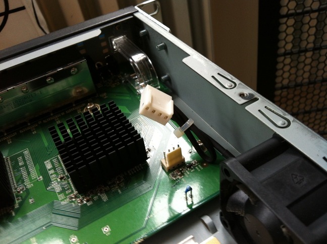

Hallo zusammen, ich habe hier einen handelsüblichen Switch, der in meinem Schlafzimmer seinen Dienst verrichtet. Leider macht der einen unerträglichen Lärm. Also, Gerät aufgemacht und den Lüfter abgeklemmt. Seitdem ist Ruhe und ich kann nachts wieder schlafen :) Dumm ist nur, dass die Firmware des Switch das Abklemmen des Lüfters bemerkt und dies über eine LED signalisiert. Ist die Belegung eines Lüfters genormt und kann man den Switch irgendwie austricksen, damit dieser denkt, es wäre (elektrisch) ein Lüfter angeschlossen? Es handelt sich um einen gewöhnlichen 4-poligen Anschluss (siehe Bild), wie man es von den ganzen CPU-Lüfter aus dem Computer-Bereich kennt. (falls jetzt jemand auf die Idee kommt, der Hersteller wird sich schon was gedacht haben, einen Lüfter einzubauen :) Der Switch hat 24 Port, von dem aktuell nicht mal 6 benutzt werden und das auch nicht im Hochlastbetrieb. Der wird nicht mal handwarm...). Besten Dank im Voraus Alex
Die Erkennung funktioniert über das Tachosignal, dieses müsstest du z.b. mit einem 555 erzeugen. Schau mal hier: http://www.elektronik-kompendium.de/sites/com/1503111.htm
Die Software wir den Tachoausgang des Lüfters abfragen. D.h. du musst auf den Tachopin einen Impuls mit der richtigen Frequenz geben, dann denkt die SW der Lüfter dreht. Ich würde bei laufendem Lüfter die Frequenz messen (Oszi, MM mit Frequenzmessung) und dann eine kleine Schaltung aufbauen (z.B. mit 555 oder ATTiny) welche diese Frequenz ausgibt. gruß cyblord
