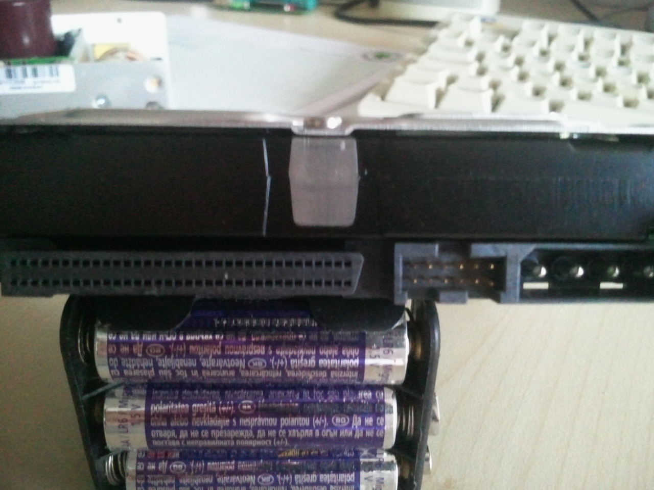

Der Rechte Anschluss ist mir klar...
tk schrieb: > SCSI um genauer zu sein: 80pol sca https://www.google.com/search?q=80pol+sca&%3Bsourceid=ie7&%3Brls=com.microsoft:de:IE-Address&%3Bie=&oe=&um=1&ie=UTF-8&hl=de&tbm=isch&source=og&sa=N&tab=wi&ei=uJJJUqCQHcXJswbP1YGgCA
Peter II schrieb: > tk schrieb: >> SCSI > > um genauer zu sein: > > 80pol sca > 80 polig ist eher geschätzt. Wenn man sehr genau zählt ist es 68polig, vermutlich wide SCSI single ended. Festplatten mit 80 polig SCSI haben in der Regel keinen extra Powerstecker.

normalerweise hilft da das Eingeben der Typenbezeichnung in eine Suchmaschine. Oft steht der Interface-Typ auch direkt aufm Typenschild der Platte. Der Steckverbinder sieht auf jeden Fall nach SCSI aus, sollte dann 68 Pole haben. Aber Achtung: Es gibt zwei von den Spannungspegeln nicht kompatible Gruppen von SCSI-Standards, die den gleichen Steckverbinder benutzten... Die älteren Standards Wide SCSI, Fast Wide SCSI und Ultra Wide SCSI benutzen 68 poliges Flachbandkabel und single-Ended Signale mit 5V TTL Pegel. Die neueren Standards Ultra2 SCCI, Ultra-160 SCSI und Ultra-320 SCSI verwenden Differenzielle Signalübertragung per LVDS (mit 1,2V Pegel) und ein paarweise verdrilltes Kabel mit den gleichen Steckern. Ab Ultra-160 SCSI gabs auch noch einen 80-poligen Steckverbinder, der nicht mit Pins, sondern (ähnlich wie SATA-Stecker) mit einem Steg in der Mitte arbeitet, der die Kontaktzungen trägt. Ohne genauere Typangabe der Platte ist so nur eines klar: Es ist irgendein Wide- oder Ultra-SCSI Standard.
Peter II schrieb: > 80pol sca Nein. Das ist ein 68poliger HD-Stecker. Der 80polige SCA-Stecker enthält auch die Stromversorgung, außerdem ist er so breit, daß auf der Festplattenrückseite gar kein Platz mehr ist für den Stromversorgungsanschluss. Das ist Wide-SCSI, ob nun LVDS oder 5V-TTL, das hängt vom Typ der Platte ab.
