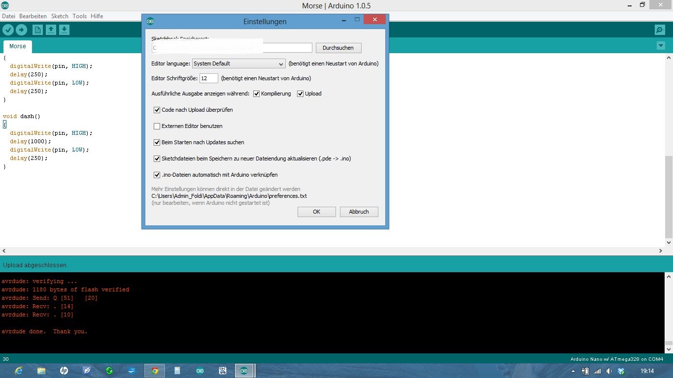

Wie bekomme ich das Hex File? Geht das auch mit der Arduino IDE? Könnte mir das bitte jemand genauer erklären. So gut kenne ich mich nämlich nicht aus.
Hallo, Naja, das sollte man selber schon wissen, so man seine SW so abgespeichert hat. Nach dem komplieren wird das hex file erzeugt, wo das in der Arduinoumgebung dann liegt, weiss ich leider nicht, da ich arduino nicht verwende. Also einfach mal nach *.hex suchen.

Dein Hex file liegt in einem Temp Ordner. Ungefähr wie hier: C:\Users\ADMIN_~1\AppData\Local\Temp\build3983296894954563104.tmp\Morse. cpp.hex Du musst in Arduino die "ausführliche Anzeige" in den Einstellungen anklicken.
