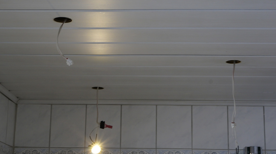

Hallo, hab eine kleines Problem und finde meine Wissenslücke nicht. Ich habe einen 12V AC Trafo. An diesen sollen 3x LED 12V DC Leuchtmittel(5W) Parallel angeschlossen werden. Das Problem ist, ich kann baubedingt nicht einen Gleichrichter hinter den Trafo einbauen. Jetzt habe ich einen Brückengleichrichter mit einem 1000μF vor jede LED geschalten. Das ganze hab ich jetzt Parallel an den Trafo angeschlossen und leider Flakern die LED`s. Weiß einer wo der Fehler liegt?

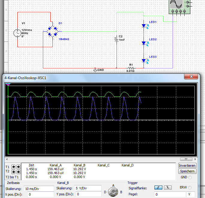

Hier die Simulation eines Kanals, Die 3 Led haben zusammen eine Flussspannung von etwa 10,5V, unten der Strom.

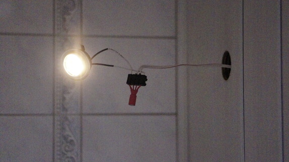

Moin. Ja mit einer LED - Baugruppe (Gelichrichter inkl. Elko+LED) geht es. Schaltet man die 2 oder 3 hinzu, so beginen die LED`s immer schneller zu flackern. Habe mal einen Schaltplan und ein Umgebungsbild hinzugefügt.

das war ursprünglich ein 3x 20Watt Halogen Spot Set. Den Trafo habe ich leider nicht zu Gesicht bekommen. Der ist in der Zwischendecke nicht auffindbar.

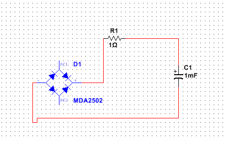

Weisst Du mehr über den Trafo? Ich tippe auch in diese Richtung: > Noch eine Idee, die 1mF Kondensatoren weglassen, der Ladestromimpuls > könnte als Kurzschluss erkannt werden. Was Du dazu probieren könntest wäre einen Widerstand in Reihe zu schalten dessen Größe so ausgelegt ist, dass er den Kurzschlussschutz nicht auslöst.
Michael S. schrieb: > Was Du dazu probieren könntest wäre einen Widerstand in Reihe zu > schalten dessen Größe so ausgelegt ist, dass er den Kurzschlussschutz > nicht auslöst. Das würde auch den Effekt des viel zu lahmen Gleichrichters mildern.

Frederic schrieb: > Neu verkabeln geht nicht. Du hast also so Stichleitungen wie im Bild? ansonsten wenns parallel von lampe zu Lampe geht dann kannst dus auch so machen wie ich vorgeschlagen habe.

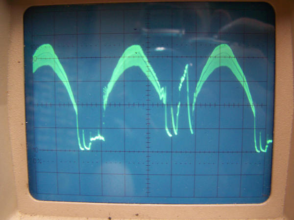

Hallo, hier mal ein paar Bilder wie die Spannung am Elektronischen Trafo aus sieht. Einmal 12Vac und einmal gleichgerichtet mit einen normalen Brückengleichrichter. Glätten mit einen Kondensator wird nicht gehen weil der dann zu viel Strom zieht. Ich wüste nicht wie man da noch eine vernünftige Spannung für LED's hin bekommt. Im LED Forum hat man es einfach gemacht, wie lande die LED's gehalten haben wurde aber nicht mehr geschrieben. :-)

Thomas Drebert schrieb: > Einmal 12Vac und einmal gleichgerichtet mit einen normalen > Brückengleichrichter. Ein "normaler" Brückengleichrichter tuts da nicht, er ist zu langsam und zeigt das, selbst bei kleiner Last, durch Erwärmung oder Geruch an. Schnelle Dioden, wie in einem Schaltnetzteil üblich, gehen schon ebenso Elyte, wie in einem Schaltnetzteil üblich. Geregelt ist da typischerweise garnichts, es gibt nur eine Abschaltung bei zuwenig Last und bei zu kleiner Eingangsspannung setzt der Oszillator, wie man schön sehen kann, einfach aus. MfG Klaus
