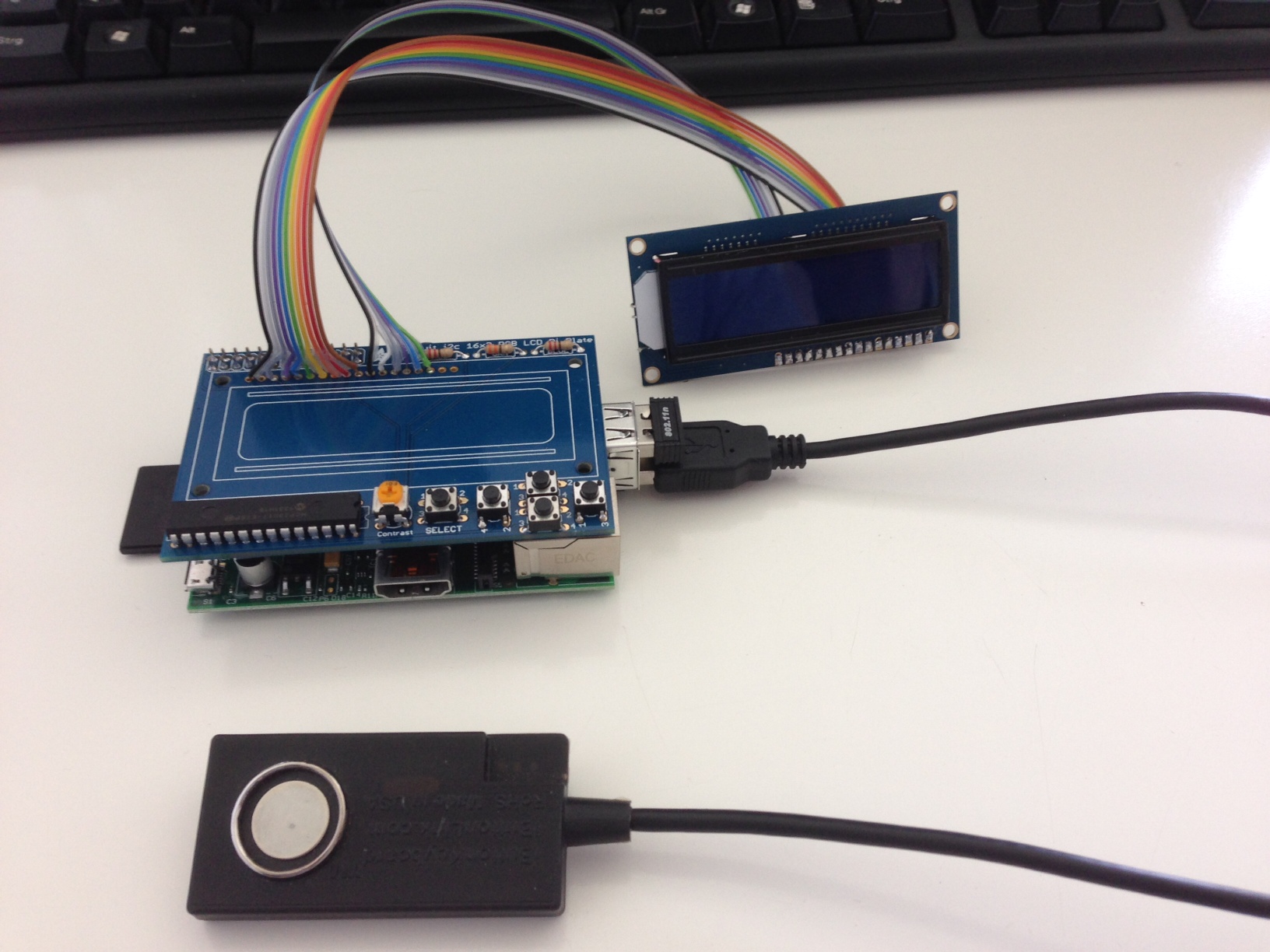

Hallo zusammen, Ich möchte ein 16x2 LCD via Flachbandkabel an eine Platine anschliessen. Dazu möchte ich Steckverbinder verwenden. Ich habe bei Google 2 Stunden lang nach einer fertigen Kabellösung gesucht, bin aber nur in den USA fündig geworden: http://www.modtronix.com/product_info.php?products_id=291&osCsid=f22cffad9f77911657142ebb71365131 Allerdings wollte ich jetzt keine 50$ Versandkosten ausgeben. Wo bekomme ich so ein Kabel in Deutschland? Oder kann ich das selber herstellen? Welche Stecker und welches Werkzeug bräuchte ich in diesem Fall dafür? Wo kann man die Sachen kaufen? Gruß Carsten

@Digi Spark: Die Platine ist schon fertig. Es handelt sich dabei um diese hier: http://www.adafruit.com/products/1109

Carsten Maul schrieb: > @Digi Spark: > Die Platine ist schon fertig. Es handelt sich dabei um diese hier: > > http://www.adafruit.com/products/1109 na aber das ist doch eine I2C Variante!!! @Dolf: da kannst mal sehen, dass man nicht immer zu vorschnell urteilen sollte!!!
Das Display ist KEINE I2C Variante. Da kannst mal sehen, dass man nicht lesen sollte was man sich wünscht sonder was da steht ;-) Ich möchte einfach nur das blöde gelötete Flachbandkabel (das ist was für Leute die Mutter und Vater geschlagen haben) durch ein fertiges Kabel ersetzen, dass ich einfach aufstecken kann.

@Carsten: Dieses Bild hätte in das Originalposting gehört, das hätte alle Mißverständnisse von vornherein ausgeschlossen. Zum Thema: Es gibt bei http://www.csd-electronics.de/ die CV-Crimpstecker, u.a. auch in 16polig zum Selberbauen. Du brauchst die passende Zange, die Stecker, die Crimpkontakte und 16poliges Flachbandkabel. Und am besten noch eine Reihe einpoliger Stecker mitbestellen zum Üben. Best-Nr. 019-CVB116 019-CVK01 8692 456-16-010 Alternativ evtl. die LPV-Serie ebenda, da mußt du aber wohl zwei 8polige nehmen.
S. W. schrieb: > @Carsten: Dieses Bild hätte in das Originalposting gehört, das hätte > alle Mißverständnisse von vornherein ausgeschlossen. > Da war ich aber noch beim Löten :-)
Carsten Maul schrieb: > Ich möchte einfach nur das blöde gelötete Flachbandkabel (das ist was > für Leute die Mutter und Vater geschlagen haben) durch ein fertiges > Kabel ersetzen, dass ich einfach aufstecken kann. Da wirst du aber nicht viel Glück haben, es sei denn, du kneifst aus einem gewöhnlichen Flachbandkabel jeden 2. Draht heraus, denn Flachbandkabel im 2.54er Raster gibt es zwar, aber nicht überall, ist eher exotisch sowas. Auch Buchsen für die üblichen 0.64er Pinheads sind seltsamerweise eher selten zu bekommen und wenn, dann nur mit Lötenden und ganz selten mit Kelch - und einreihig als IDC schon garnicht. Da wirst du wohl um ein gewisses Maß an Bastelpfusch nicht umherkommen. Also besorg dir zwei Buchsenreihen für Pinheads und Einzellitzen und Schrumpfschlauch und löte es einzeln zusammen, das ist wohl die am ehesten gängige Methode. W.S.
Hallo, schau dir das mal an http://www.shop.display3000.com/wichtiges-zubehoer/elektronikmodule/kabelsatz-farbig-mit-buchsen.html Auf der Seite gibt es noch mehr Kabelkonfigurationen. Wenn du z.B 2*10 dieser Kabel (=6,-€) bestellst, kriegst du die als Flachbandkabel zusammenhängend. Daraus machst du die leicht die 16, die du brauchst. Funz bestens. Gruß Volker btw. Natürlich musst du schon noch die einzelnen Buchsen in der richtigen Reihenfolge aufstecken...

http://www.tme.eu/de/details/mx-6471-161/kk-verbindungen-raster-254mm/molex/0022012165-6471-16i/# Steht auch dabei, welche Crimpkontakte du brauchst.
