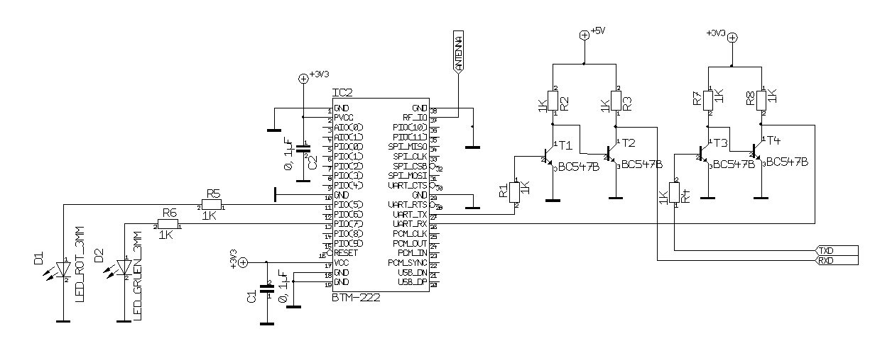

Stefan Us schrieb: > Ja, wenn du es mit 3,3 Volt betreibst. Ich betreibe das Board über USB mit 5V aber das Module kann ich ja an die VCC33 anschließen --> also das Module läuft dann ja mit 3,3V
Der Mikrocontroller muss mit 3,3V betrieben werden. Ist das der Fall?
No, also nehme ich mir eine 3,3V Spannungsversorgung versorgen dann damit Modul und STM?
Wenn du den µC mit 5V betreibst brauchst du einen Pegelwandler, siehe Anhang.

Vielen Dank für die Zeichnung Thomas, ich kann den STM auch direkt mit 3,3V versorgen wenn er das mitmacht, dann benötige ich keinen Pegelwandler. Ich habe jetzt schon in vielen Zeichnung gesehen das die Spannungsversorgung über einen Kondensator auf Masse gezogen wird. Wofür braucht man das? Warum macht man das? Macht das nicht eine Spannungsquelle selber? Ich bekomme mein Modul in der nächsten Stunde per Post, dann werde ich es mal mit meiner App versuchen, ich werde dann mal posten, wie es bei mir aussieht ob ich da was hinbekomme... Du hast bisher also versucht von deinem Mikrocontroller Daten an das Modul zu senden, einmal an den PC dann kommen die Daten auch an. Habe ich das richtig verstanden? Und wenn du versuchst die Daten mit dem Handy abzufangen kommen die Daten nicht an? Dafür nutzt du die "BluetoothChat" App? Ich denke hier liegt auch der Fehler, denn diese App wurde nicht dafür entwickelt das sie Daten von einem Controller Seriell empfängt. Sondern zwischen zwei Geräte mit dieser App. Ich hoffe das mein Code so wie Ich das jetzt geschrieben habe später funktioniert. Nutzt du Eclipse oder AndroidStudio?

Der STM Mikrocontroller kann mit 1,7 bis 3,6 Volt betrieben werden. Wenn die Spannungsdifferenz zwischen Mikrocontroller und Bluetooth Modul nicht größer als 0,5 Volt ist, kann man sie ohne Pegelwandler miteinander verbinden. Möglicherweise enthält das Mikrocontroller-Board einen Spannungsregler, der die 5V aus dem Netzteil auf 3,3V herunter regelt. Wenn der 100mA oder mehr übrig hat, kann man damit gleich auch das Bluetooth Modul mit versorgen. Der USB-UART Adapter mit CP2201 Chip liefert 3,3V Signale, er ist jedoch 5V tolerant. Er kann also mit anderen Modulen verbunden werden, die mit 2,8V bis 5V versorgt werden.
Tausend Dank für diese Nachricht, um ehrlich zu sein habe ich den ganzen Tag gehofft das die Nachricht noch kommt:D Habe den Adapter jetzt auch ständig so genutzt. Also gute Neuigkeiten! Ich kann mit dem Handy über meine App Strings senden an das Modul und diese am Pc mit meinem USB TLL Adapter mit der Software CoolTherm anzeigen lassen! Morgen schaue ich mal das ich einen Empfänger zum Laufen bekomme, der auch den Bus abhört und die Daten auf dem Handy anzeigt!
